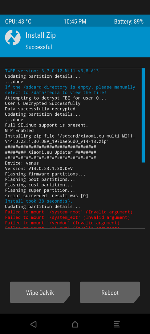

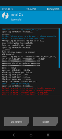

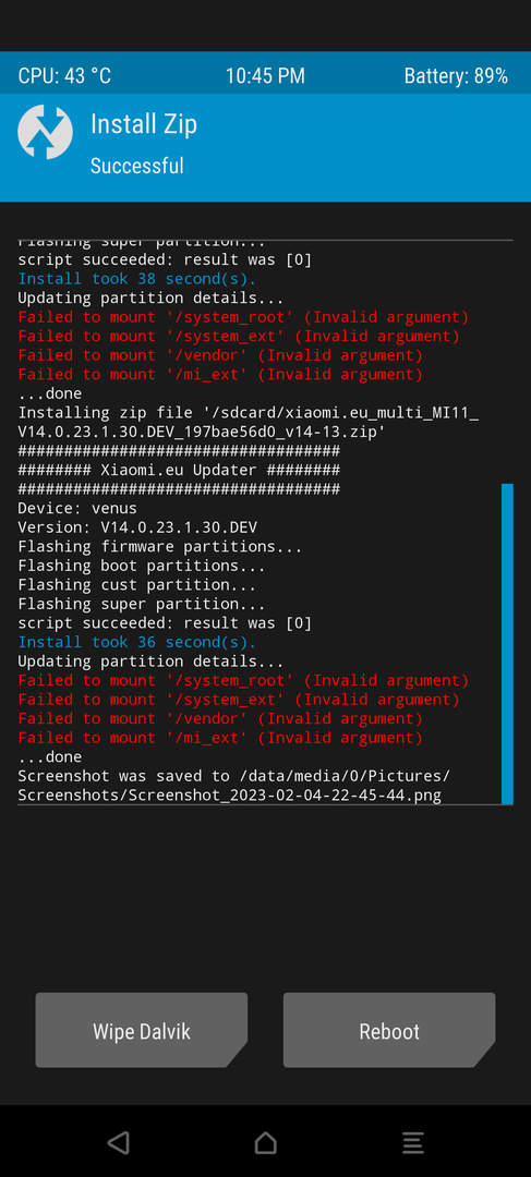

Hab die Aktualisierung gemacht aber es gab diese Fehler Meldung aber hab die neuste Version drauf nach dem das Handy wieder auf war habe ich gesehen das die neuste Beta drauf ist verstehe ich auch nicht und es fragte ob ich OTA oder twrp habe ich antworte mit ja hab ich da was falsch gemacht

@muhammed80
Genau das ist der Fehler von dem ich Sprach.
Du hast NICHT die neueste TWRP DRAUF.
2 Screenshot =1te Zeile.
Bei der OTA Abfrage hast nichts falsch gemacht.
Aber das wird zukünftig darüber installierbar sein

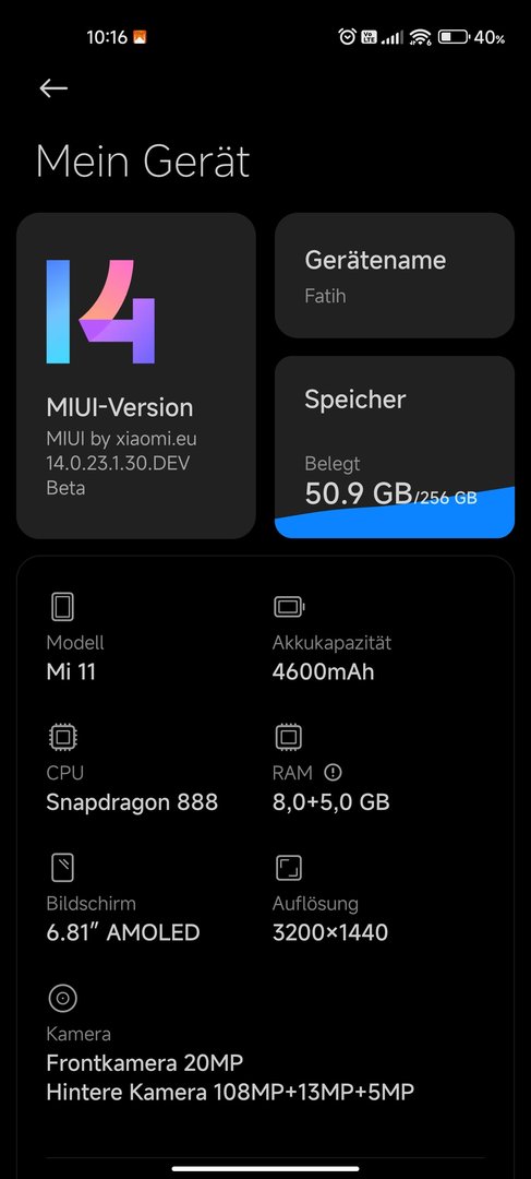

@muhammed80
Die ROM wird auch trotz Fehler installiert.
Aber du hast eine ältere Version der TWRP. =v6. 8 hast du.
7.2 ist aktuell.

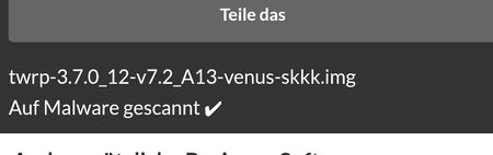

Downloade die TWRP aus meinem Link.

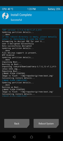

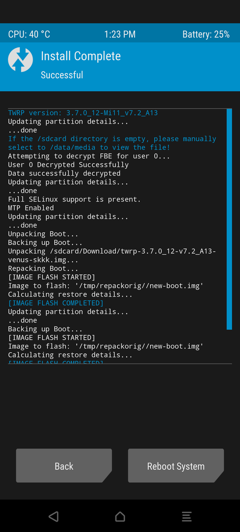

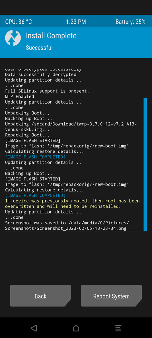

Ist es jetzt drauf hab es über Handy runtergeladen und über twrp Menü Ina Recovery ramdisk und von Dorf installiert ging sehr schnell

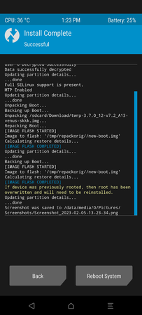

@muhammed80
Bestätigt
Sieht gut aus..👍
War doch Mal schwerer jetzt einfach so drauf hab erst gedacht ich muß CMD Menü und von Dort drauf installieren so ist es ja voll einfach

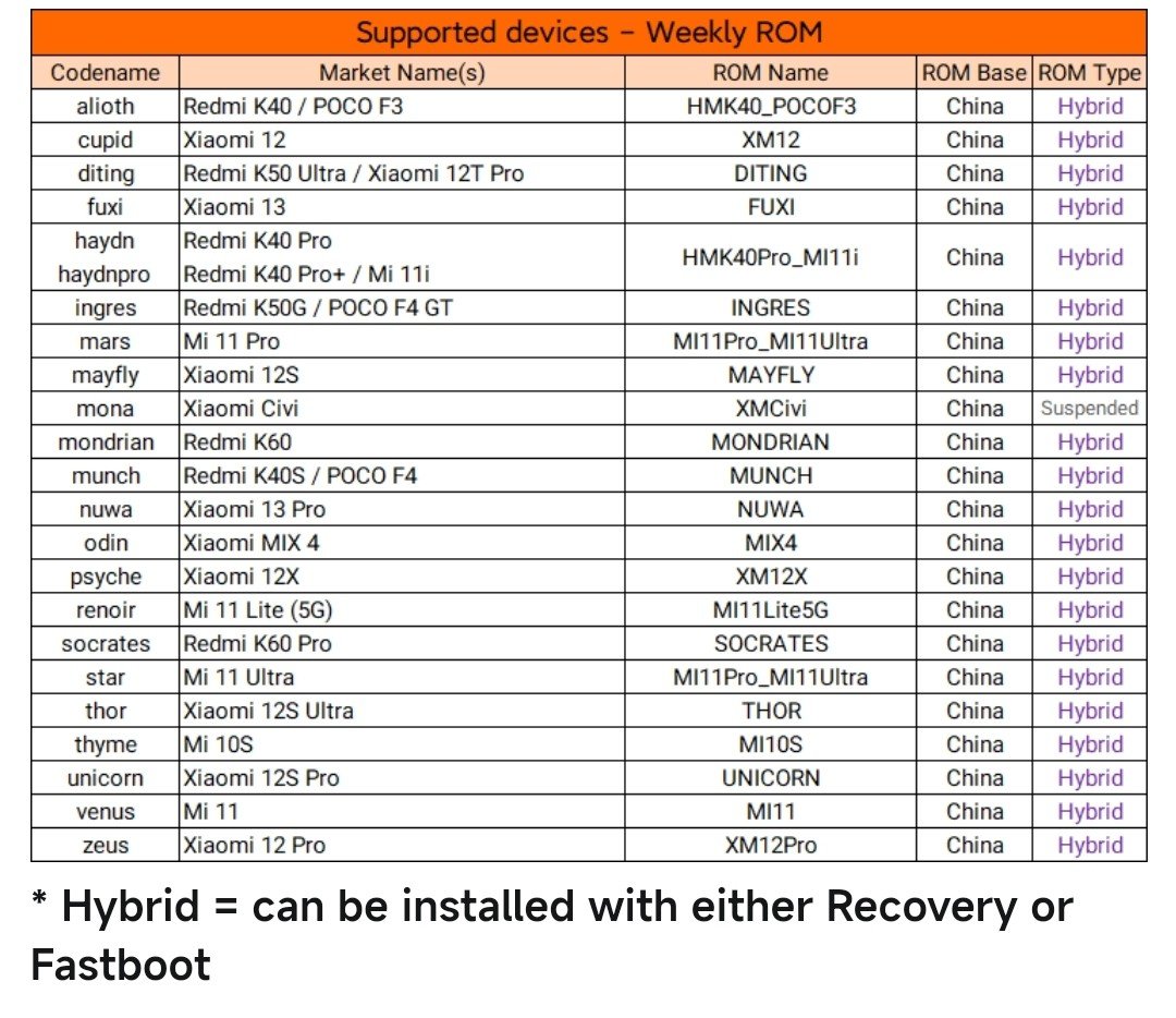

Ab der 23.1.30 ( aktuellste) kannst du wählen zwischen Fastboot oder Twrp.
Das Auto gut twrp Bleibt dann auf Handy wenn ich trotzdem über Fastboot Übertrage also das ist Mall super

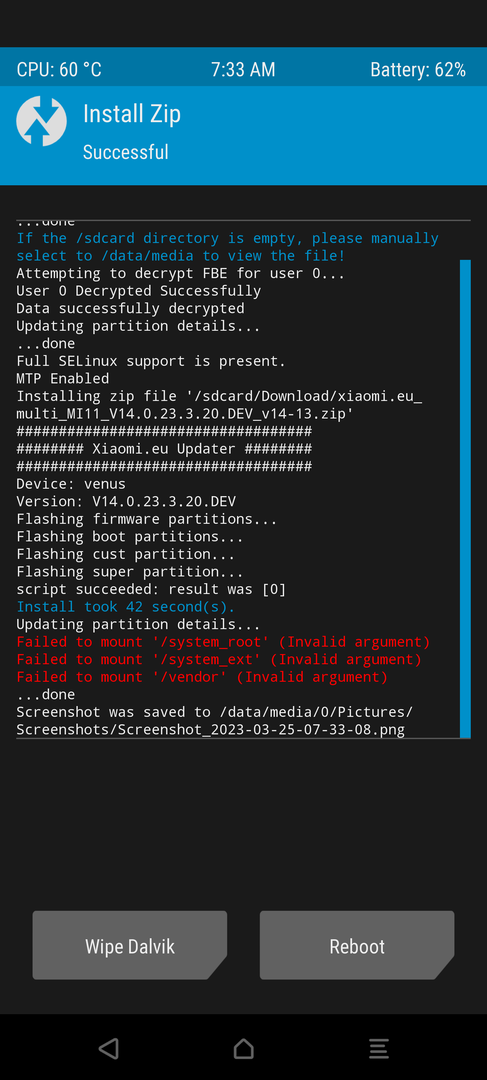

Sagt mal wenn ihr eure Rom aktualisiert, rebootet ihr die nachdem flashen wenn es so in TWRP aussieht oder rebootet ihr erneut ins recovery und flasht die Rom erneut. Dann taucht der Fehler/Hinweis nicht mehr auf.
System Reboot und gut ist.
