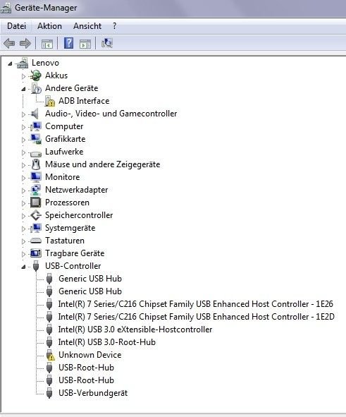

So, mir ist aufgefallen das mein ADB Interface im Geräte Manager nicht erkannt wird, bzw kein Treiber dazu gefunden wird... sehr doof.
Jetzt versuch ich seit 2 Std. irgendwie irgendwoher richtige Treiber zu finden und zu installieren...DAS WILL NICHT KLAPPEN. Flipp aus!!
In meinem Geräte-Manager siehts wie folgt aus > Anhang.
Kann man den Treiber händisch anwählen, hat da jemand Erfahrung??
ADB Debugging in den Developer Optionen aktiviert?
Hier nochmal der Link zu den minimalen ADB und Fastboot Treibern die man vor dem MIFLASH installiert haben sollte:
[TOOL]Minimal ADB and Fastboot [4-27-16]
Reaktionen: Das Oe

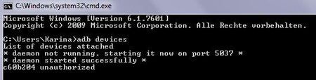

Ich dreh durch...sieht das da unten gut aus???
[doublepost=1464265011,1464264188][/doublepost]YEAH, nach 2 Monaten der Suche durchs Netz und weiß der Geier wo alles, hab ichs endlich geschafft > es lag an dem fehlenden ADB Interface Treiber !!!

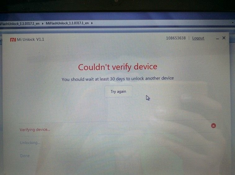

P.S. Wollt jetzt dann natürlich gerade das Mi5 unlocken...was kommt :angry::crying:
