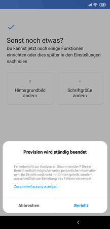

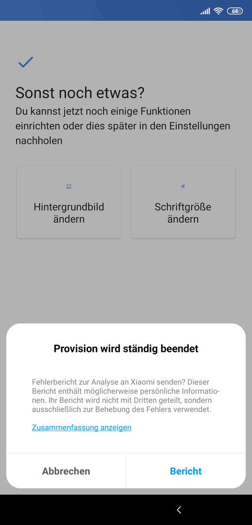

[doublepost=1556005768,1556005186][/doublepost]Des weiteren kann man die Einrichtung nicht komplett abschließen, da "Provision" ständig nach der Google Einrichtung beendet wird.

Falls es dir hilft, hier ein Screenshot vom unbeendeten Einstellungs-Assistenten.
@Falsche Uhrzeit
Da kann ich mir leichtes Schmunzeln nicht verkneifen.
Provision, und ihre Daten werden nicht geteilt.!
Da hast du wohl etwas zu viel aufgeräumt.
Gib Mal bei Google ' Android Provisions' ein.
:1f607:

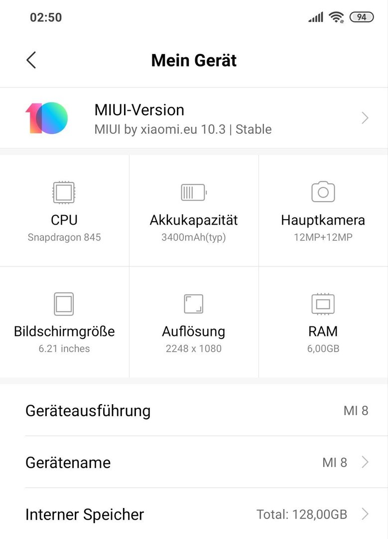

@Falsche Uhrzeit welche genau? die inoffizielle V10.3.1.0
Richtig
