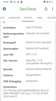

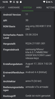

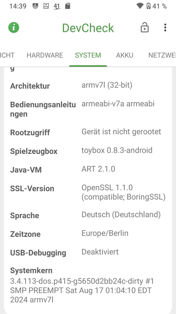

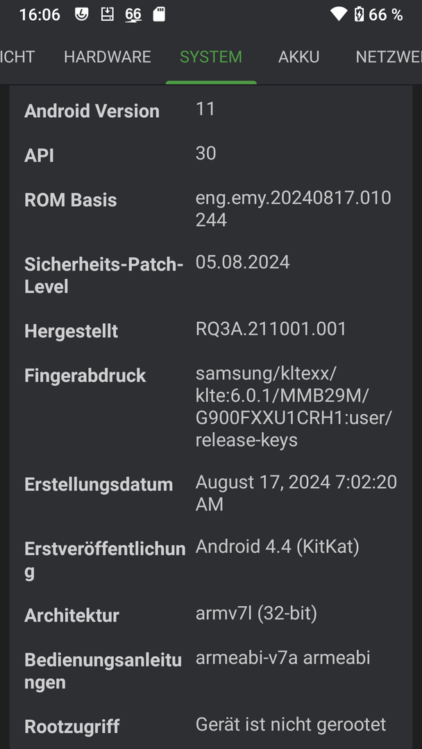

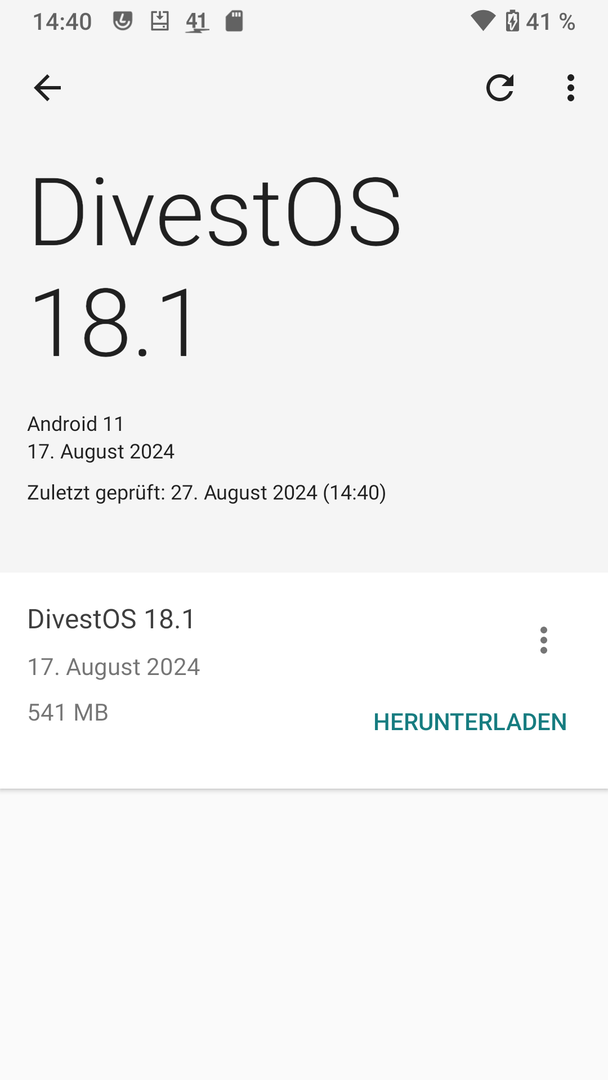

Doch noch mal zurück zum aufgetretenen Bootloop und dem vorangegangenen Update-Angebot, eine bereits installierte Version einzuspielen (das habe ich hier zum ersten Mal gesehen, dagegen nie zuvor bei der Vielzahl meiner Lineage-Installationen erlebt!). Ich habe hierzu drei Bildschirm-Fotos erstellt. Mein Eindruck ist, dass es sich hierbei um einen Fehler der installierten DivestOS-Version handelt.
Screenshot_20240827-144020_Updater.pngScreenshot_20240827-143932_DevCheck.pngScreenshot_20240827-160646_DevCheck.png
Abb.1: Update-Angebot, Abb.3: Installierte Divest-Version.
