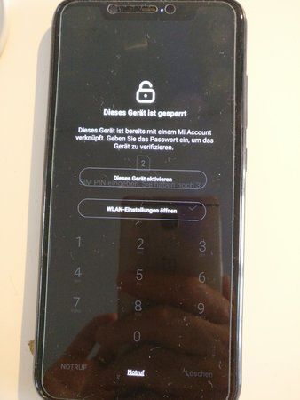

Nun habe ich eu-rom geflashed. Deutsch angewählt. Jetzt stehe ich da im Bild. Wähle ich WLAN, kommt keine Tastatur, damit ich mein pw eingeben kann.
Wahrscheinlich funktioniert eu-rom auch nicht einwandfrei.
Gibt es global Rom als zip. Dass ich mit twrp installieren kann
[doublepost=1532714605,1532714464][/doublepost]Wieso ist mein gerät gesperrt.

Na du musst eben deinen mi account wieder bestätigen. Hast ihn ja vorher schon mal eingegeben.
