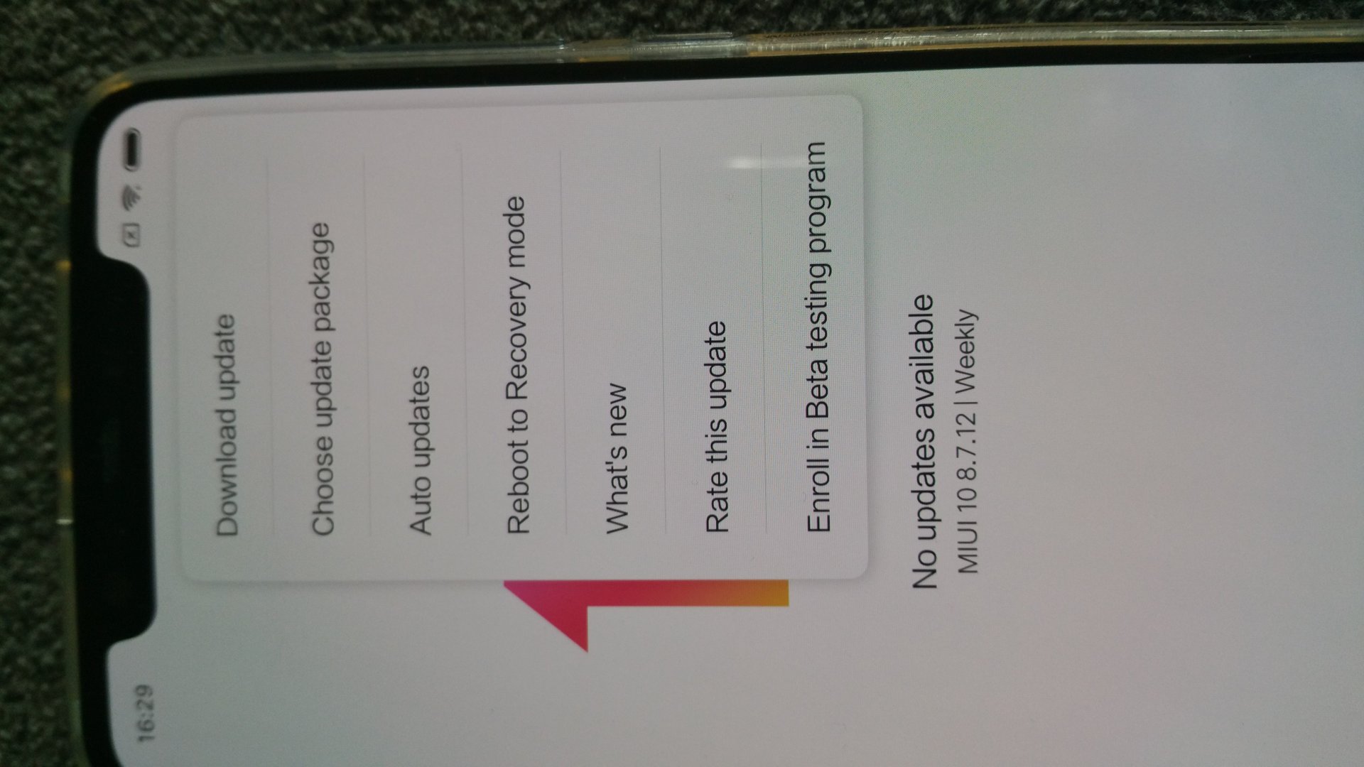

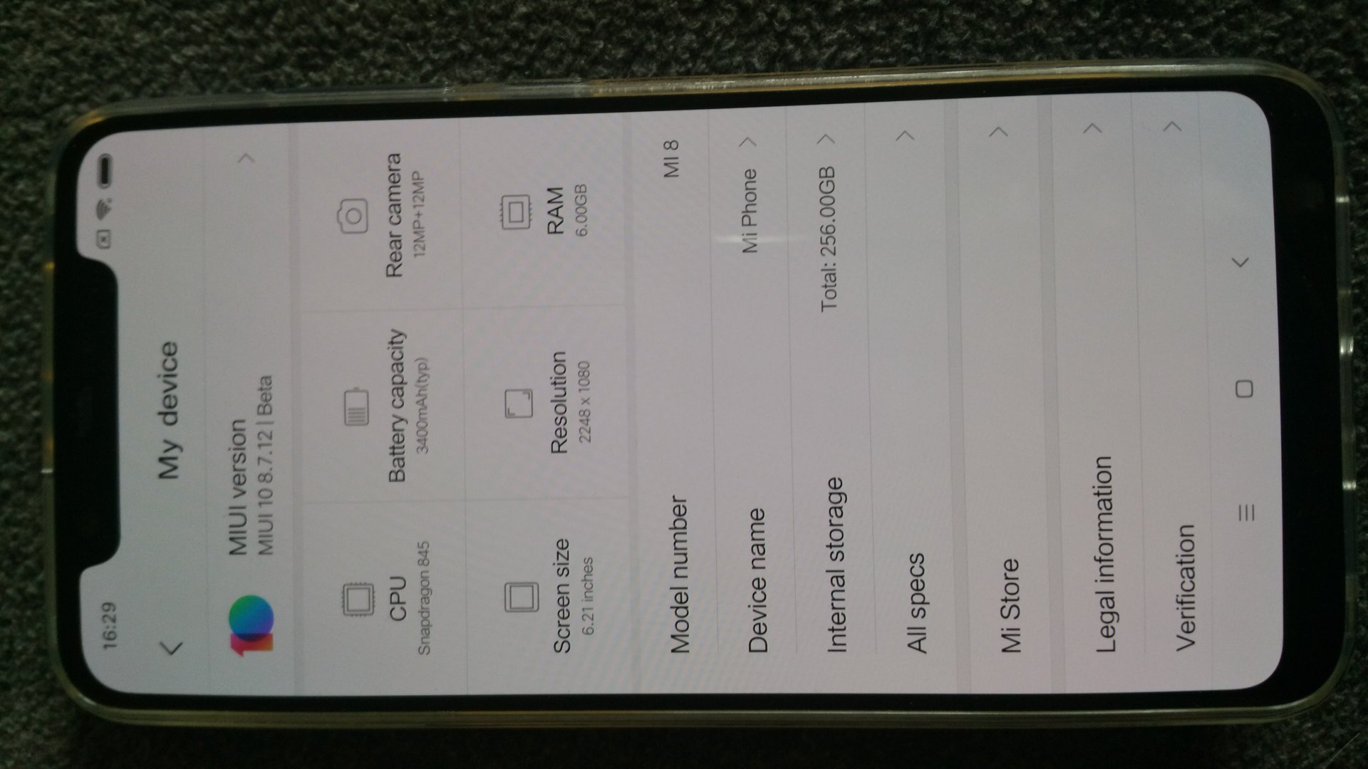

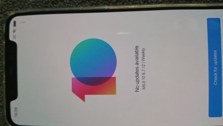

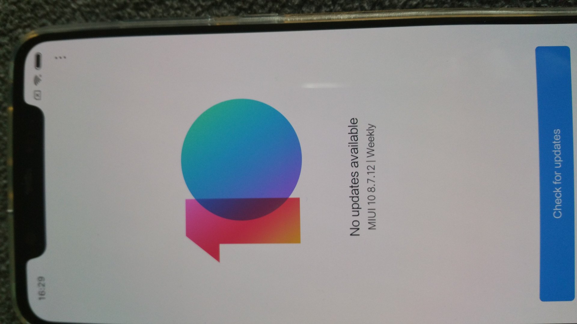

IMG_20180714_162906.jpg IMG_20180714_162927.jpg IMG_20180714_162919.jpg Moin
Endlich ist mein MI 8 a gekommen.
Zum Entsperren muss ich noch 350 Std warten.
Da es solange auf englisch läuft wollte ich wenigstens MIUI 10 drauf haben.
Und es läuft!!
Einfach die chinesische MIUI 10 8.7.12 auf Handy laden und im dann unter Einstellungen 'my device ' installieren
@KarstenKiel Wo hast du die ROM denn her?
@DerDustin
Mit dem MiTool. Da wurde mir die ROM vorgeschlagen. Auswählen und downloaden.
Installation über MiTool funktioniert nicht.
Den Download dann auf's Handy kopiert und dort funktioniert das Update auf Miui 10 auch mit gesperrtem Bootloader
