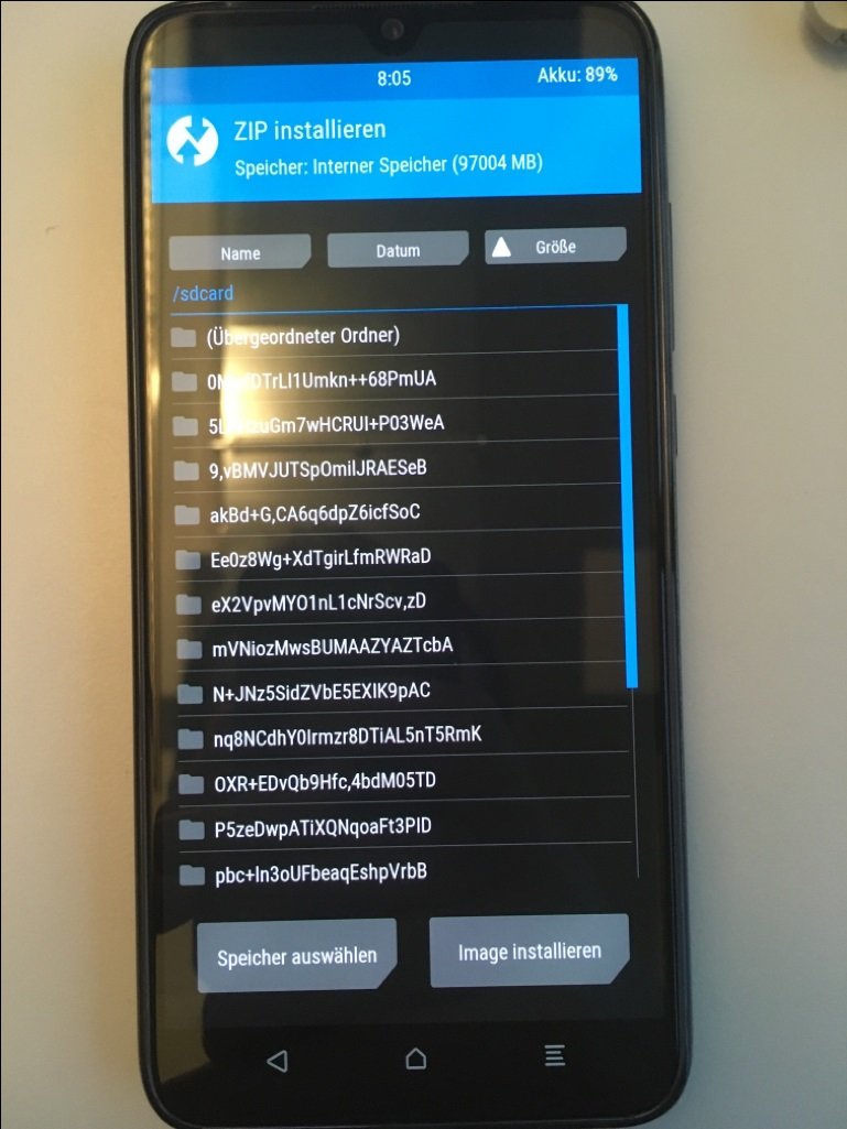

Wenn ich im TWRP bin, habe ich nur 8 möglichkeiten: installieren, löschen, sichern , etc etc, neustart.
Ich gehe mal davon aus dass ich in das menü installieren gehen soll. Die anderen menüs zeigen mir entweder gar keine oder eine nicht sinnvolle Ordnungsstruktur an.
Aber im installieren Menü finde ich keinen order "Download" oder "download_rom" ( obwohl es im Dateiexplorer im Android OS selber einen downloadordner gibt, wo allerdings nur Sachen aus dem Chrome-Browser landen)
Ich habe auch schon den ein oder anderen Ordner durchsucht der vielleicht sinn machen könnte (TWRP, recovery, boot, supersu) aber alle ordner sind leer bzw. in dem order ist ein anderer Ordner und der ist dann leer.

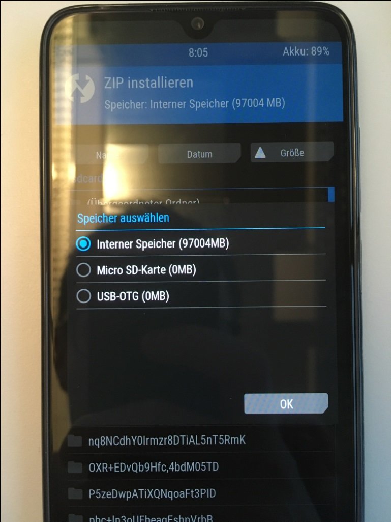

auch das umschalten von image installieren auf zip installieren und zurück bringt nichts. Anderen speicher kann ich nicht wählen, da ich keinen anderen habe.

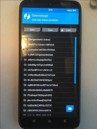

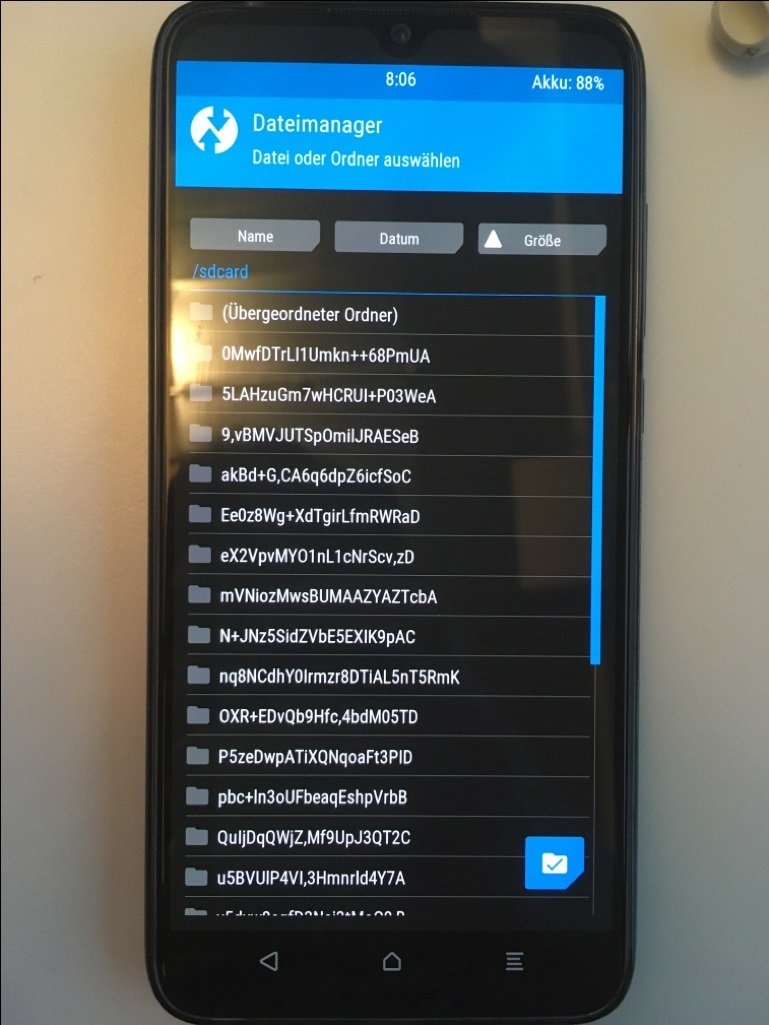

Im TWRP solltest du unter dem 'Install' Button dein sdcard-Verzeichnis schon sehen, wenn nicht, ruf mal 'Select Storage' unten links auf, wenn auch nicht möglich, gehe auf 'advanced' und dann Filemanager, dort unter sdcard musst du deine Struktur sehen. Dort sollte der Ordner 'downloaded_rom' samt Inhalt liegen. Hier jedoch lieber nicht starten sondern wieder zurück, und schauen ob nun deine Ordner auch unter 'select Storage' angezeigt werden, wenn nicht, dann Sortierung nach Namen und 'up a Level' drücken'. Das sollte es ein.
In dem sdcard "ordner" steht halt nur irgend ein wirres zeug drinnen.

Ist verschlüsselt, vermutlich kommst du ohne 'format data' da nicht raus, damit ist deine komplette Einrichtung samt Daten weg...

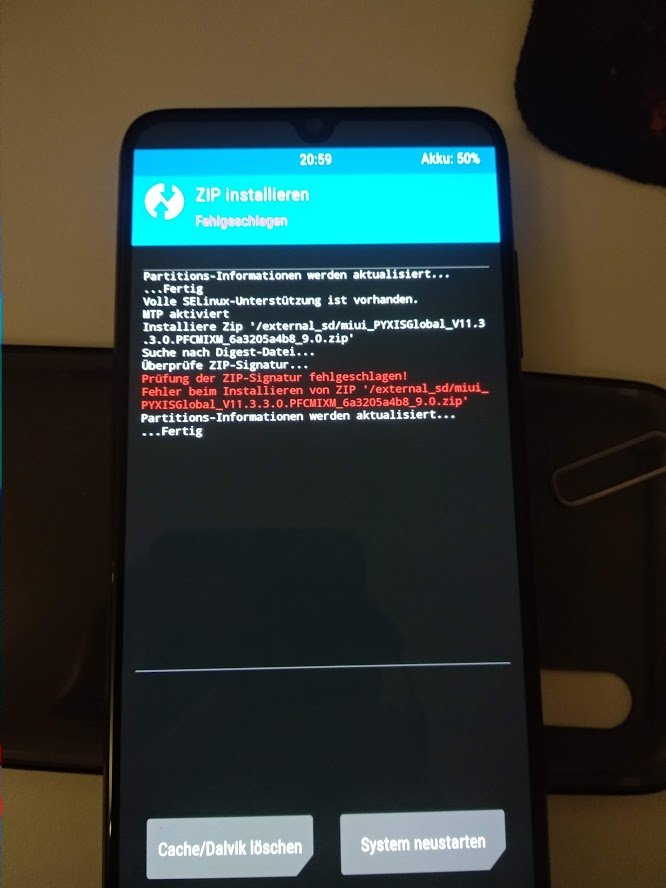

ich habe jetzt mal eine microsd karte genommen und da die .zip draufgepackt.
ich konnte die zip im twrp auf der microsd karte dann finden.
installieren will er dennoch nicht. Bild GAAAANZ unten
kann das wieder mit dem verschlüsseltem speicher zusammen hängen?
habe nochmal twrp neu geflasht in der hoffnung, dass er nach einem passwort zum entschlüsseln fragt. hat aber nicht geholfen
