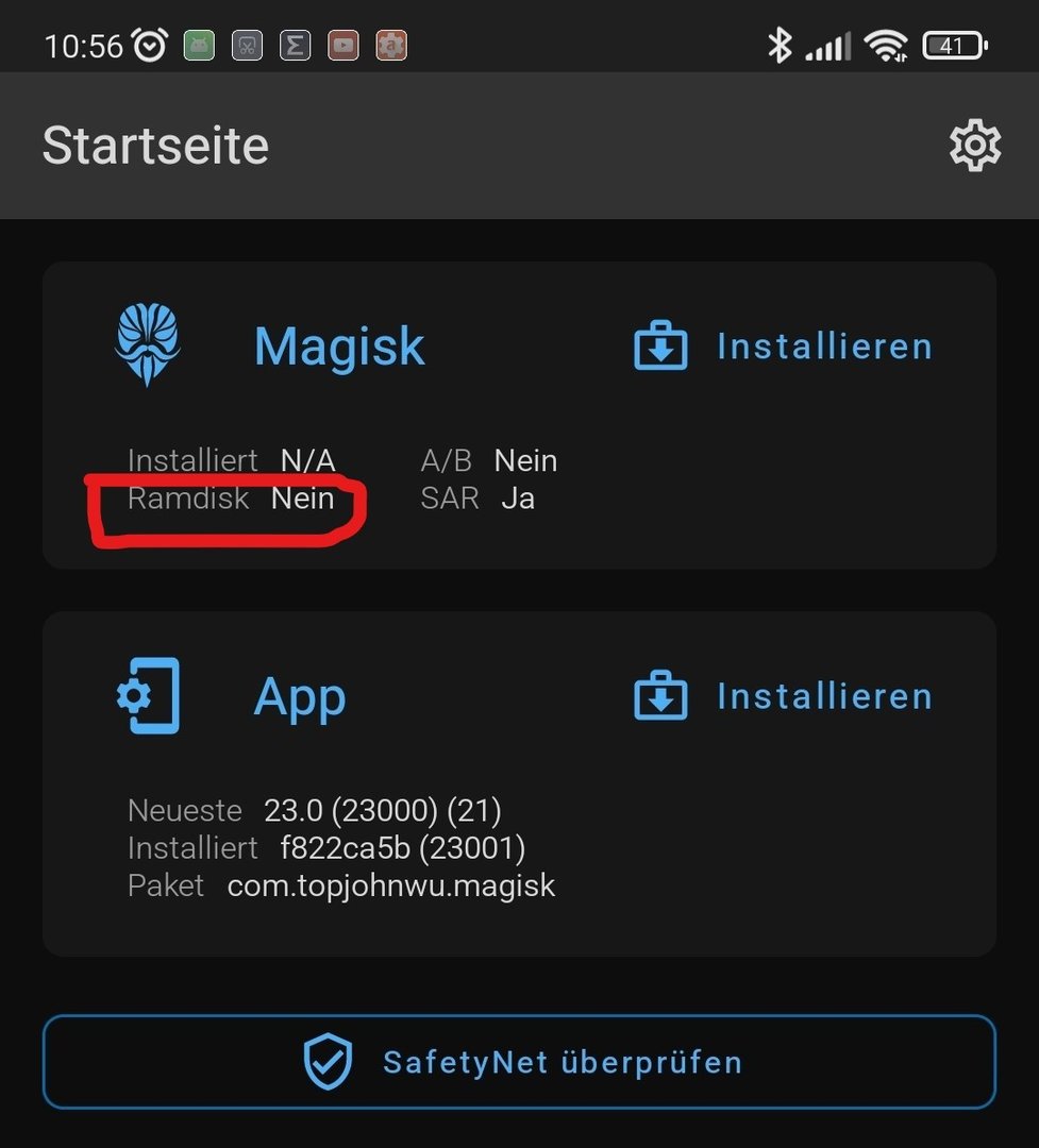

Hallo, hat hier noch jemand xiaomi.eu Weekly installiert? Und auch mit Magisk 23 gerootet?
Mir geht's um Folgendes: Seit der Version "xiaomi.eu_multi_MI9LiteMICC9_21.7.14_v12-11" findet die Magisk Manager App keine Ramdisk und damit keinen Root mehr. Das Komische dabei ist, dass beim Flashen von Magisk keine Fehlermeldung kommt. Die Sicherheits App zeigt als Sicherheitsrisiko Root an und auch alle Root Apps laufen anstandslos. Soweit also alles "normal". Nur kann ich so keine Module mehr konfigurieren oder installieren.
Wenn bei anderen mit dieser Konfig alles normal läuft, kann ich bei mir mal auf Fehlersuche gehen... Ich konnte nämlich im xiaomi.eu Forum keine Meldungen mit dem gleichen Problem finden...
EDIT: Xiaomi scheint die ROM-Struktur geändert zu haben. Ich habe es mit einen Downgrade versucht. Bis zum 7.7. konnte ich zurück gehen, was das Problem aber nicht löste. Bei der Version vom 30.6. bootet das Gerät nur noch ins Recovery.

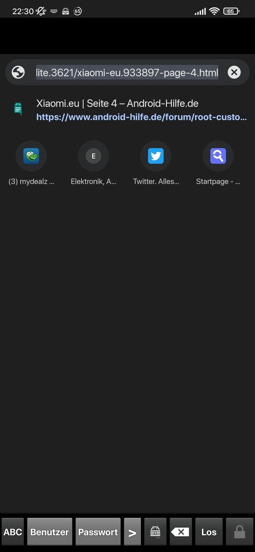

Sehe das du noch das 9lite nutzt. Hab nach über 1½ Jahren bisschen spät von der miui 11 eu auf xiaomieu updated. 😆 Hab zwar die letzte Stable drauf aber würdest du dir kurz die Zeit nehmen?
Auf Bromite (und auch chromium) kann ich die url nicht kopieren. Das schwärzt dann über der Adressbar aus und lässt sich nur mit einem neustart der App beheben.
Kannst du das reproduzieren? Gruß :)
@mezz0-xx Nein, kann ich nicht reproduzieren. Allerdings nutze ich kein Bromite...
Zum testen auch mal Chrome geladen. Auch das gleiche. Weiß nicht woran das liegt. In miui11 hab ich das nicht gehabt. Mh wer weiß.
Danke für deine Zeit.
