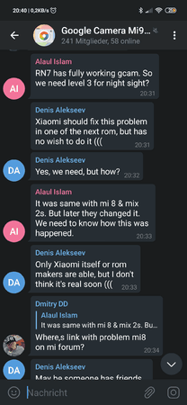

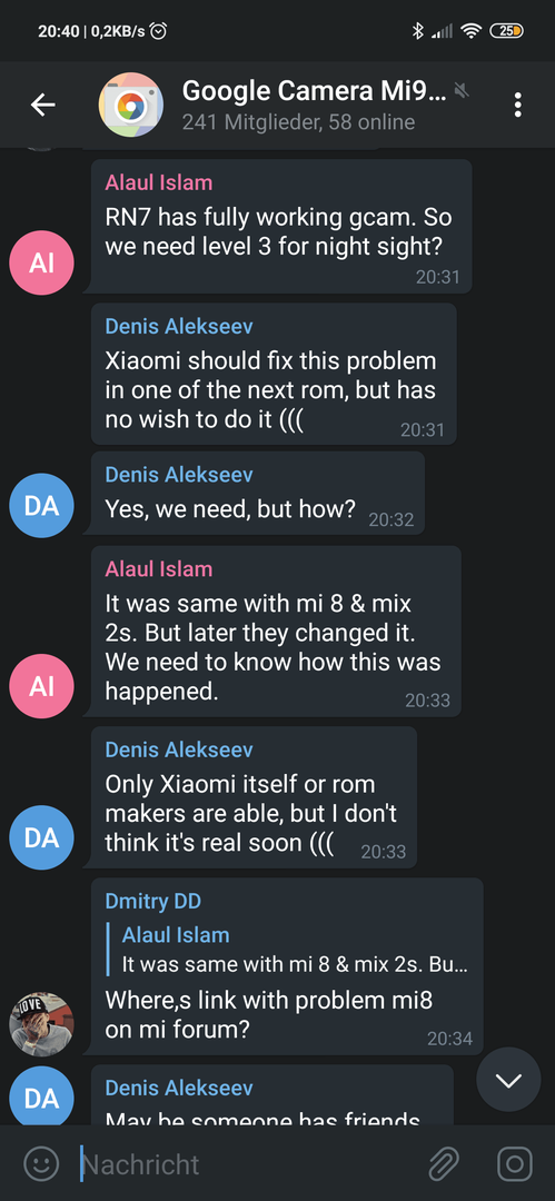

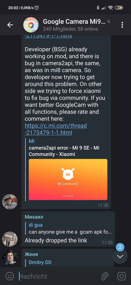

Es gibt leider ein Problem mit der camera2api denn das Mi9SE hat leider kein Level 3 Support wie damals auch das Mi 8, so wie es ausschaut kann nur Xiaomi dieses Problem beheben, ansonsten funktioniert die Nachtsicht nicht richtig.
Der erstellte Thread im Xiaomi Forum wurde wieder gelöscht, warum weiß noch keiner aber das gleiche Problem gab es damals auch bereits beim Mix 2S und beim Mi8 und beide wurden gefixt.
Auch hier nochmal ein Aufruf an alle Mi9SE Besitzer, wenn möglich ein Feedback über die App an Xiaomi senden wegen der Problematik oben, das kann nur Xiaomi selbst beheben ohne diese Anpassung gibt es keine funktionierende Gcam.
Folgender Text kann verwendet werden:
"Hello. I have a problem when using my Xiaomi Mi9SE. Camera2api FULL level does not provide full support for the RAW format, which does not correspond to the FULL level. Such an error has already occurred in Xiaomi mi8 and I hope that you can fix it for my device.
Error message:
05-21 10:04:14.154 16286-16343/? E/CHIUSECASE: chxusecaseutils.cpp:2012 GetImageBuffer() [AdvancedCameraBufferManager_1], * wait for buffer timedout *
05-21 10:04:14.155 16286-16343/? E/CHIUSECASE: chxusecaseutils.cpp:2041 GetImageBuffer() [AdvancedCameraBufferManager_1] GetImageBuffer failed! Free buffers = 0, Busy buffers = 40
As you can see there is error of buffer cleaning. Camera RAW session exists in 40 frames

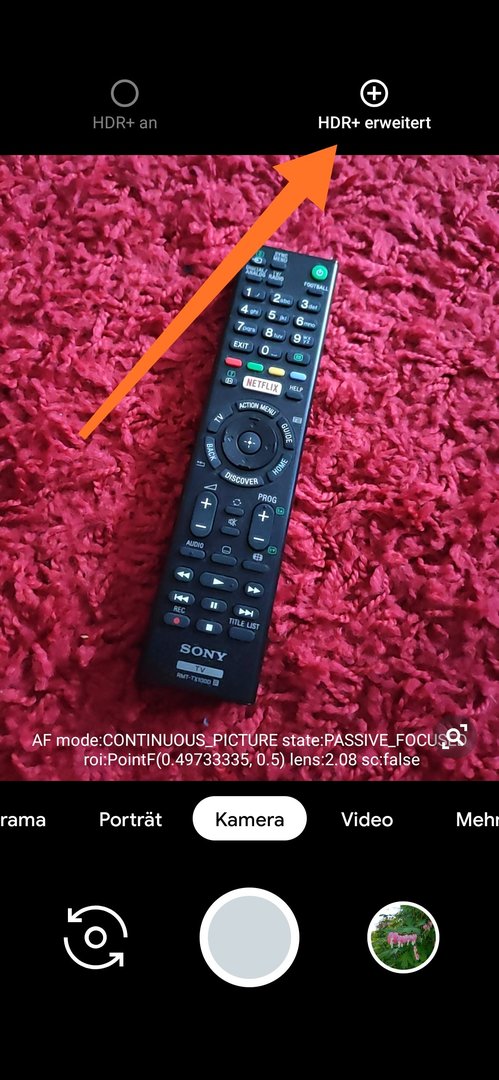

Bei mir speichert er kein einziges foto, Videos gehn.

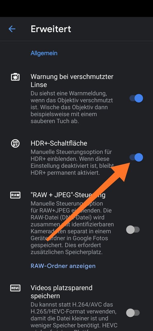

@freneter Du musst auch auf HDR+ stellen wie ich oben geschrieben hab, das geht über Einstellungen -> Erweitert, siehe Anhang.
Danke, ich dachte ich hätte es mit und ohne versucht.
Morgen wird ausprobiert.
