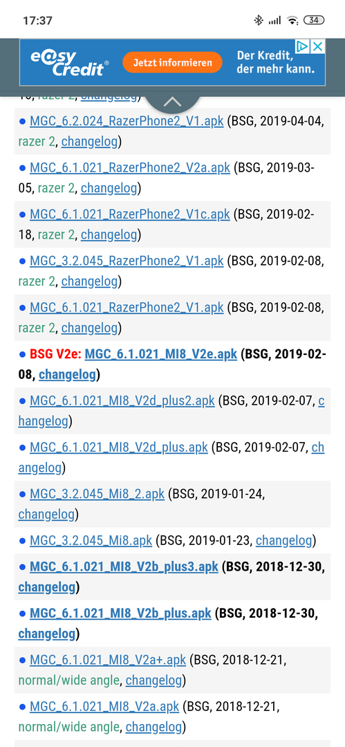

Hallo
Musste gerade erst nochmal suchen
Google Camera Port: BSG apks
Das ist der link...
Der Screenshot zeigt welche.., die mit roten Buchstaben anfängt und wo Mi8 drin steht
Das ist die einzige die fast voll funktionsfähig ist bei mir.....
Alle anderen funktionieren nicht....
Gruss
Gruss

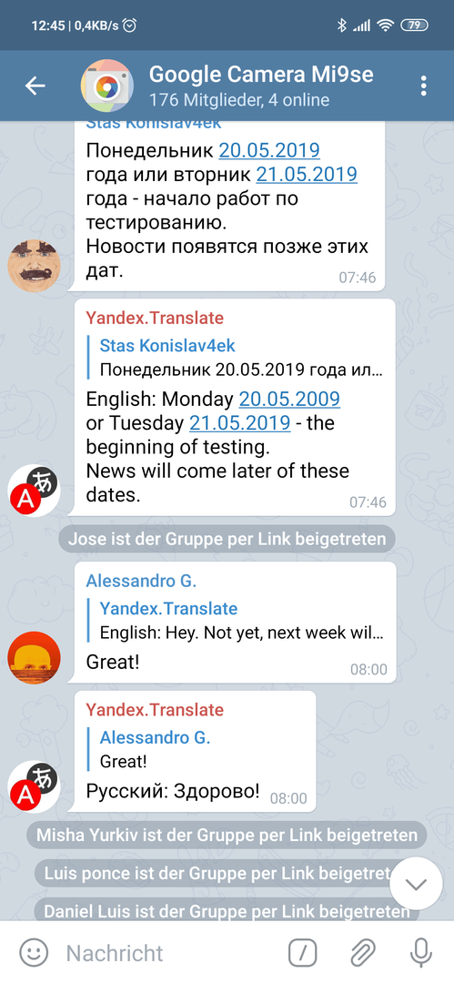

Schaut gut aus, es wurde dem Programmierer B-S-G ein Mi9SE gesponsert und der nimmt die Arbeit am Gcam Mod jetzt wohl am 20.05./21.05.19 auf, ich hab die Info aus der Telegram Gruppe.
