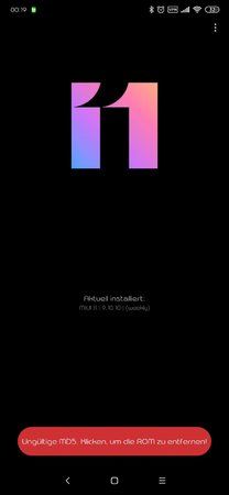

Bei dem User dem ich geholfen habe die Xiaomi EU Rom zu flashen kommt jetzt das wenn er Update installieren will.
Siehe Screenshot
Was bedeutet das nun wieder?
@M--G
Sieht für mich nach einer Fehlerhaften Prüfsumme aus. Ich würde die Datei nochmal runterladen, eventuell auch aus einer anderen Quelle.
Reaktionen: M--G
@M--G
Per OTA das Update gekommen ?
Manchmal stimmen die Prüfsummen nicht überein.
Update manuell herunterladen und installieren.
@zickzack
Hast Du TWRP probiert? Vermutlich gibt es das Rom, welches Du flashen möchtest auch als Recovery Version.
@medion1113
Nein er hat die ZIP geflasht von der 9.10.10. Ich denke das jetzt das v2 Update gekommen ist OTA und die wollte er installieren da kam dann die Meldung.
Das beim OTA Update die Checksumme nicht stimmt hatte ich beim Mi Pad 4 öfters.
Ich habe es dann manuell installiert.
