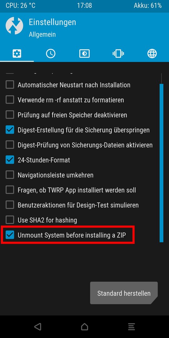

@tottiS Kannst du mir einen Gefallen tun und schauen, ob folgendes funktioniert? In den Einstellungen von TWRP das Häkchen bei "Unmount System before installing a ZIP" entfernen und probieren, ob das Script durchläuft?
Gut wäre noch, wenn du System vorher manuell mounten könntest.

@BOotnoOB
Soll ich dazu denn nun erst eine ältere Version von TWRP Flaschen oder es mit der 3.4.0 probieren?
@tottiS mit 3.4.0 bitte
da hab ich mich gerade schon gefreut, weil der flash jetzt durchgelaufen ist, doch es geht wieder was nicht... mein Gerät startet jetzt nur noch ins Fastboot. Wenn ich unter "Reboot" "System" anwähle, bekomme ich die Fehlermeldung "No OS installed!..."
Allerdings sind die ganzen Ordnerstrukturen noch vorhanden, so als ob noch das OS drauf wäre... könnte also theoretisch nochmal flashen und MTP funktioniert auch noch...
@tottiS Wenn der bisherige Fehler jetzt nicht mehr auftritt, ist das ein Beweis dafür, dass das Script innerhalb der ROM schrott ist, wie @beicuxhaven das schon erwähnt hat.
Es ist nicht in der Lage, /system vernünftig zu mounten. TWRP hat es mit Version 3.4.X-X endlich geschafft, das Problem mit den falschen Pfaden (/system/system/...) zu beheben und das Script hebelt diesen Fortschritt wieder aus.
Die Entwickler haben sich da viele unnötige Zeilen und Funktionen ausgedacht, die mit nur einem einzigen Befehl ersetzt werden können und danach würde es sogar richtig funktionieren.
Nimm eine andere ROM. Diese funktioniert nicht.
Reaktionen: M--G und tottiS
