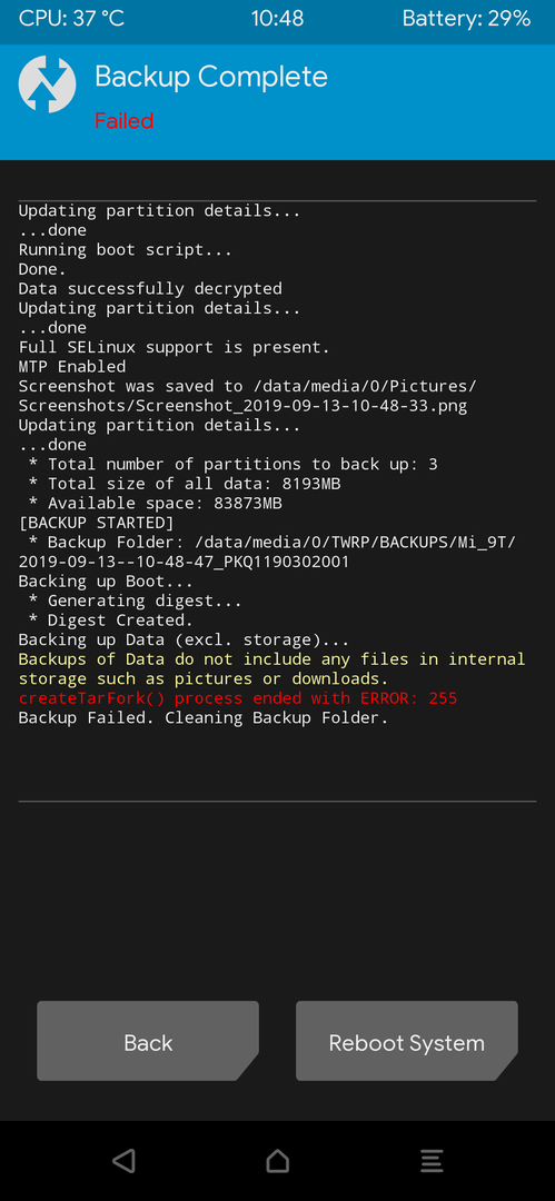

Hmm...

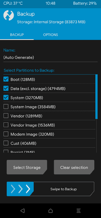

gerade habe ich versucht ein Backup mit dem TWRP zu erstellen.
Leider geht nicht.
Wo liegt das Problem?

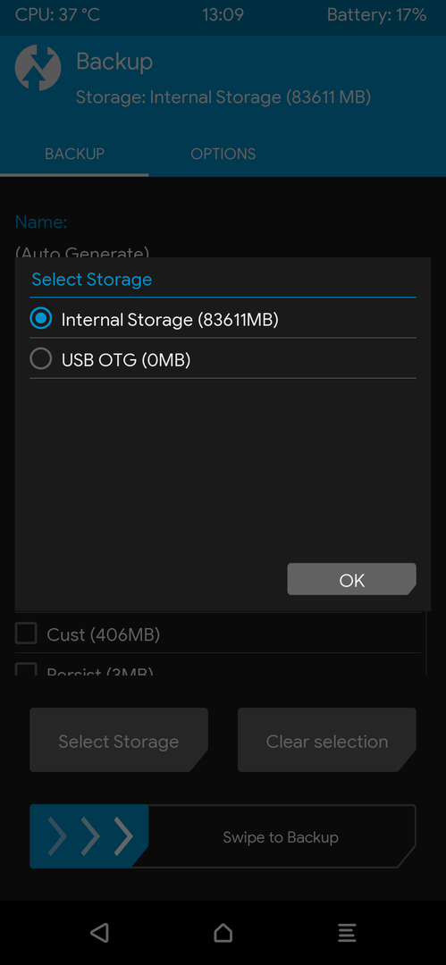

Tenker schrieb:
Hmm...
Leider geht nicht.
Hast du vor dem Backup einen existierenden Speicherort ausgewählt? Normalerweise ist da ja eine externe Speicherkarte voreingestellt, die das 9T ja nicht hat.

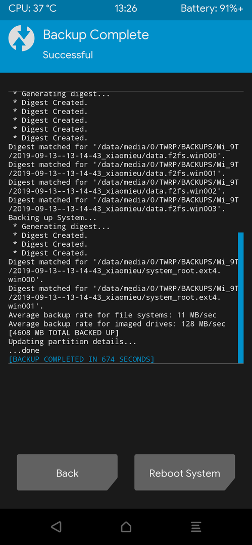

@klaus818
TWRP macht auch ein Backup auf die interne SD (Bild in #33 eingefügt).

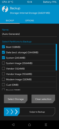

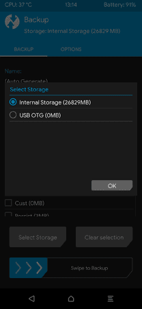

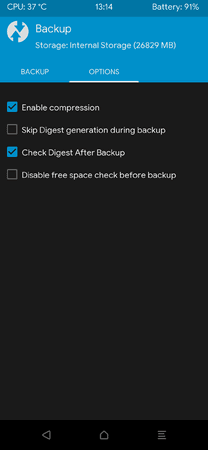

Kannst Du bitte bei dir testen und 2 Bilder machen, wie du das Backup erstellst?

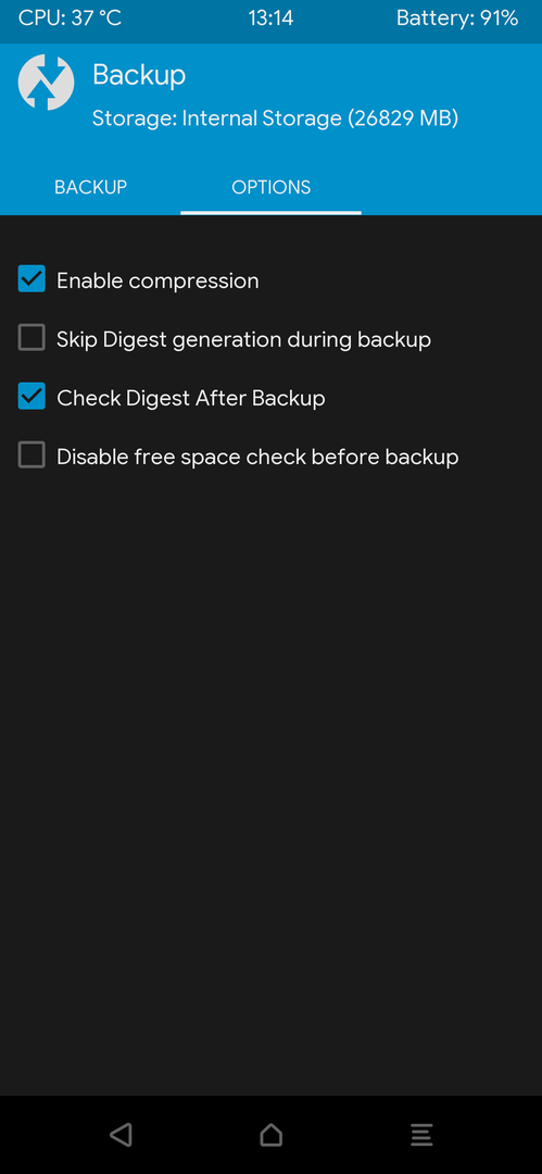

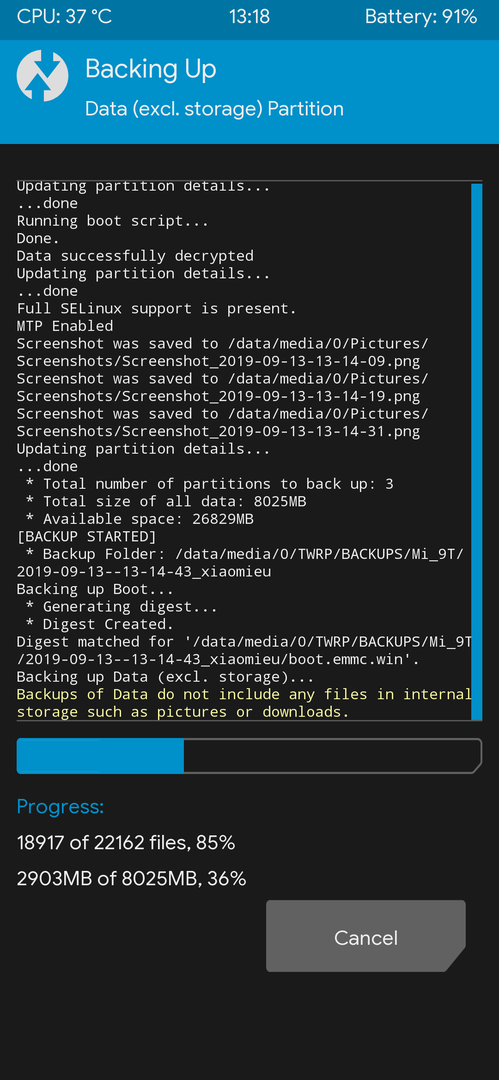

Ok, hier sind sie:
Reaktionen: Tenker
hmm
Ich habe alles so wie du eingestellt, aber nach 4% ist Schluss :1f621:
Auch die Displaysperre abgeschaltet.
Hast du das russische twrp?
