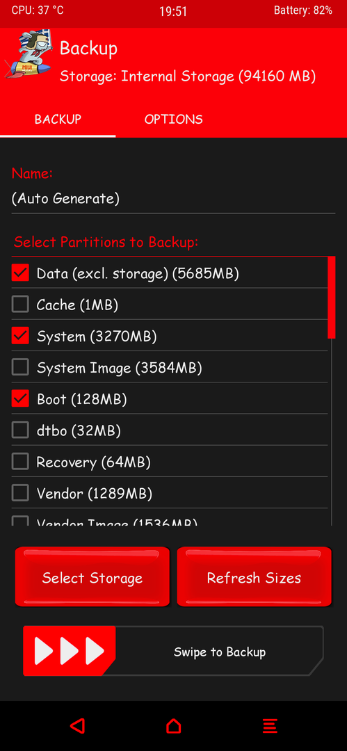

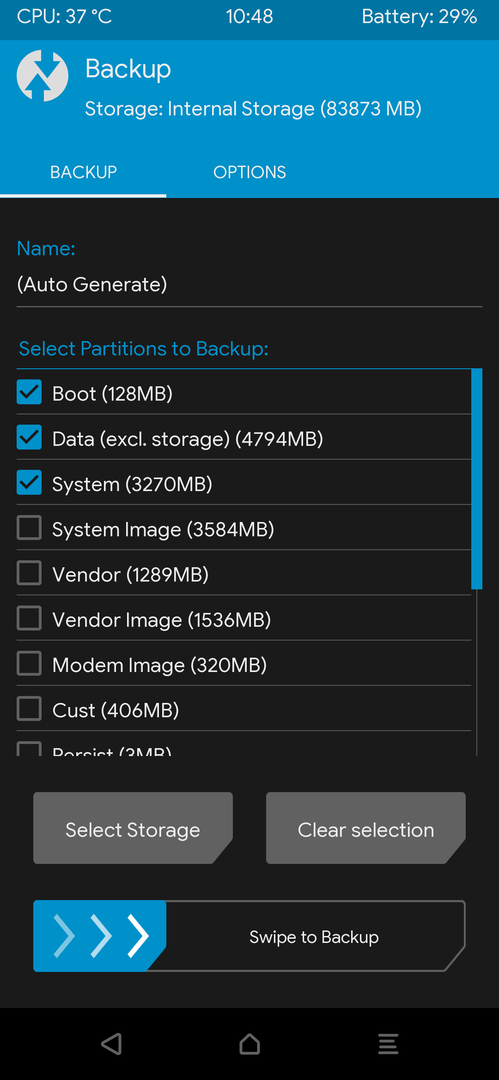

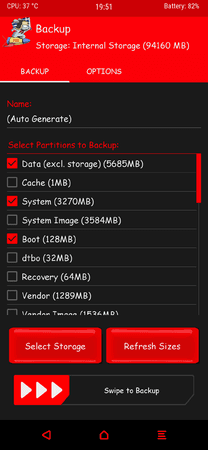

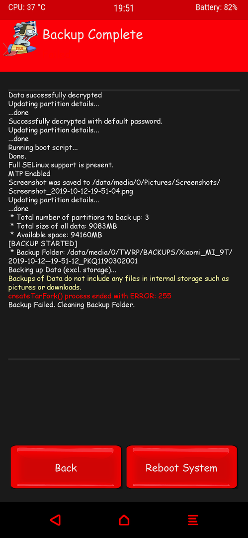

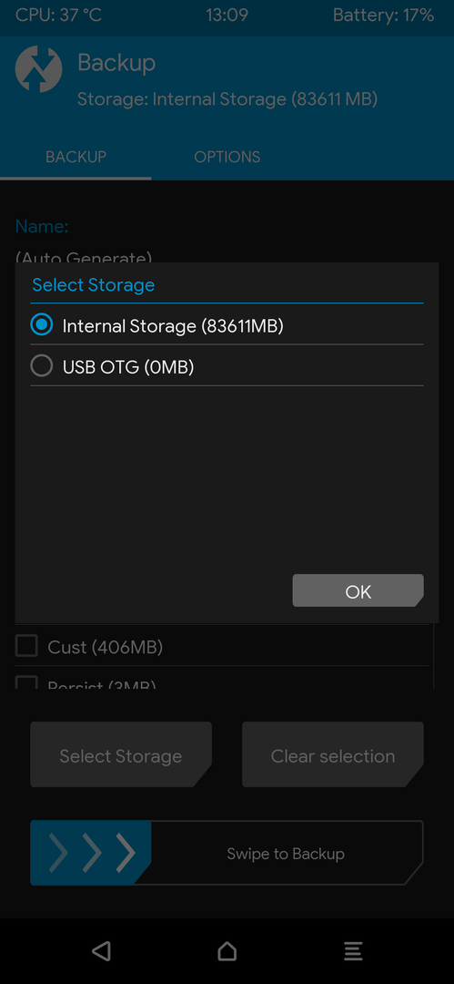

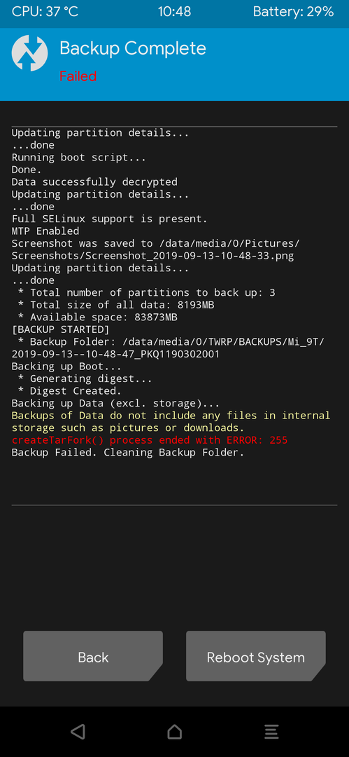

1. Die griechische "twrp_davinci_3.3.1_09-10-19_red.img" funktioniert auf meinem 10.3.12.0(PFJEUXM).
2. Nach der Installation sind alle Daten unverändert geblieben.
3. TWRP Backup weiter mit beiden TWRP Versionen (russische und griechische) auf die interne Speicher nicht möglich. Fehlermeldung wie auf den Bildern.
