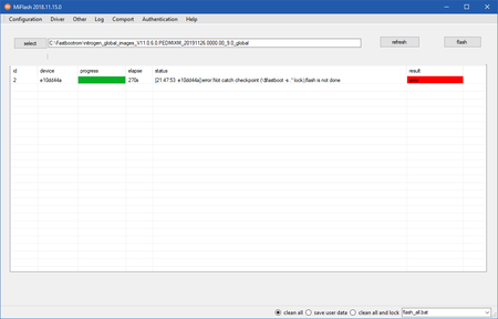

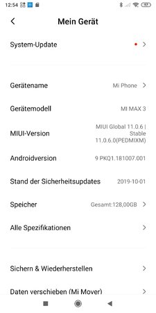

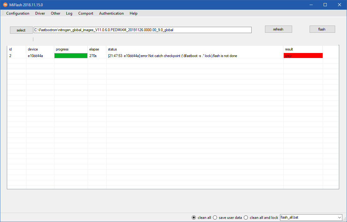

@BOotnoOB , @Firedance1961 erstmal danke für eure Tipps und ich habe mein Max 3 wieder online. Ausschlaggebend war der Tipp von @Firedance1961 das neueste Flashtool zu nehmen. Mein Max 3 hatte eigentlich Android 10 drauf wo ich es erneut rooten wollte. Muss ehrlich zu geben, ich wusste nicht genau welches Fastbootrom ich nehmen soll. Habe dann "nitrogen_Global_Images_V11.0.6.0.PEDMIXM_20191126.0000.00_9.0_global_adf33ff933.tgz" genommen und es ging los. Es hat genau 270 Sekunden gedauert dann kam das "error" …, aber das Max 3 hat dann von alleine gebootet und läuft. DANKE euch, ich war sehr aufgeregt während des Bootvorganges weil ich nicht wusste was kommt jetzt, musste dann erstmal ein Beruhigungsschnaps trinken.
renkrem
Könnt ihr mir mal bitte erklären warum ich einen "error" bekommen habe und das Max 3 trotzdem bootet.
renkrem
Bearbeitet von: renkrem - Grund: Error Frage
Reaktionen: BOotnoOB
Klar, es liegt am Tool hast wieder nicht das letzte genommen, hab in der Anleitung ein gepachtes hinterlegt gehabt, aber nun gut gehe in dem Tool ganz oben links, ein Klick auf Configuration ein zweiter Klick auf MiFlash Configuration , dann öffnet sich ein Fenster unter dem Punkt "Check Point" entfernst du den Eintrag, das wars. Hintergrund ist, dass Gerät ist im Standard auf, "clean all and lock" der Eintrag im CheCheck Point bezieht sich auf ein abschließendes schließen des Bootloader, was wir ja nicht machen, darum kommt die Fehlermeldung, die ja eigentlich keine ist.
