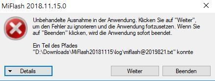

Sobald ich auf "refresh" drücke, kommt folgender Fehler:
Im internationalen Forum stand mal, dass das Flash Tool unbedingt auf C liegen muss und auf keiner anderen Partition. Hatte auch mal ein Problem damit als ich mein Mix 2 flashen wollte und das hat dann geholfen. Hab´s dann direkt auf C:\MiFlash kopiert und dort gestartet.

@thunder43: Auf C: liegend bringt leider auch nichts.

Dann installiere Miflashtool und ADB Treiber mal nicht als Portable Version, sondern auf deinen
PC. Das TWRP scheint nicht installiert zu sein.
Ich habe jetzt lange gesucht bis ich endlich eine MiFlashTool Version gefunden habe, welche ich installieren kann (.msi).
Und siehe da es funktioniert auf Anhieb! Bin gerade dabei eine stable zu flashen und ich hoffe das klappt jetzt. Dann kann ich den 2. Versuch starten LOS zu flashen.
[doublepost=1566389141,1566388458][/doublepost]Hat funktioniert!
Vielen Dank für die Hilfe! Jetzt kann es weitergehen.
