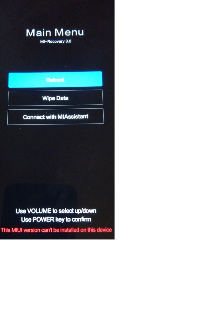

Hallo mein mi9 startet nur noch im Recovery 3.0 Menü bzw. fastboot Menü. Wie kann ich wieder eine rom einspielen. Das miflash tool funktioniert ja nur mit geöffnetem bootloader. Ebenso das miflashV2 Tool.
Hat jemand eine idee?

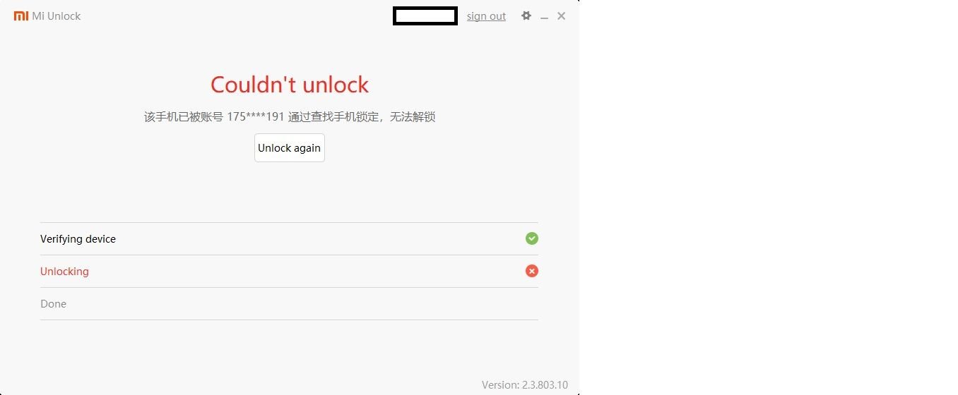

Ja schon zig mal probiert. Mit diesem Ergebnis. In meinem Mi Account ist es allerdings vorhanden.
[doublepost=1566720952,1566720181][/doublepost]Ich habe 3 Geräte in meinem Account, vielleicht ist das ein Problem?
[doublepost=1566722781][/doublepost]So weit komme ich zur Zeit und mit Lautstärke leiser und Power in den Fastboot Modus.

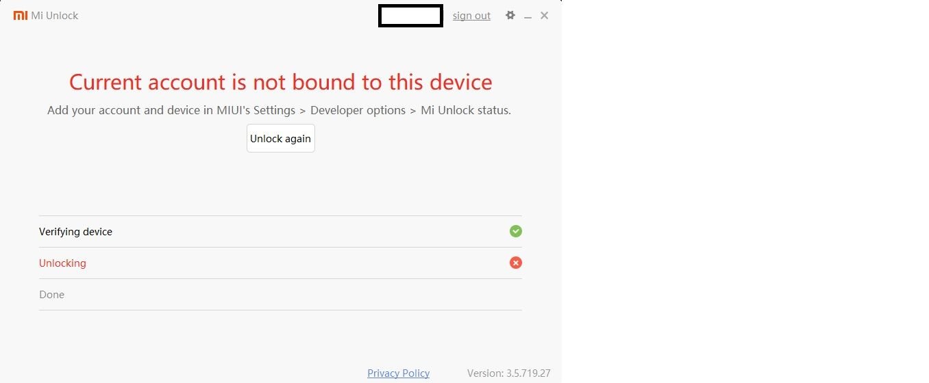

In den Entwickleroptionen ist das Gerät mit dem Konto verknüpft oder nur mit dem Mi Konto angemeldet ?
In die Entwickleroptionen komme ich nicht mehr, da Android nicht startet. Ich habe vor ein paar Tagen auf die Xiaomi.eu geflasht und mit Magisk gerootet. Das hat alles funktioniert. Nun wollte ich wieder zurück auf die "V10.2.28.0.PFAEUXM" und den Bootloader wieder sperren. Habe mich hier im Forum und in anderen meines Erachtens eingelesen zu haben wie das alles funktioniert. Zurück auf die Originale V10.2.28.0.PFAEUXM" bin ich auch gekommen. Danach habe ich mit Fastboot den Bootloader wieder geschlossen, mit diesem Ergebniss.
Habe es nun aus meinem Account entfernt, hat leider nix gebracht.
Das device wird in fastboot erkannt, bei unlock Befehl kommt eine Fehlermeldung ^remote token verify failed, reboot the device^
jetzt weiss ich erstmal nicht weiter.

Was passiert bei Wipe Data ?
@medion1113
Wird erfolgreich abgeschlossen, nach dem Neustart komme ich wieder ins Main Menü Recovery 3.0

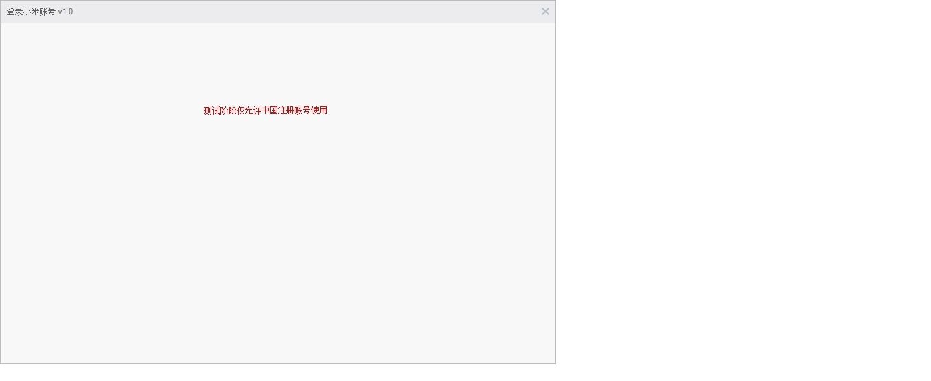

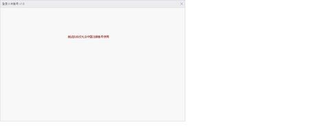

[doublepost=1566743728,1566743557][/doublepost]Hab jetzt eine Pc suite 4 beta aber da erscheint nach der Anmeldung
"In der Testphase können nur in China registrierte Konten verwendet werden"
@Andy
du meinst den beta status oder einen Zeitraum?
Keine Ahnung. Ich hab dir nur den Text aus deinem Screenshot übersetzt. :1f610:

[doublepost=1566757842,1566756924][/doublepost]Versuchsweise habe ich einen Test Account erstellt. Versuchter Unlock schlug fehl, da es immer noch mit meinem eigentlichem Account verknüpft ist. ??!!

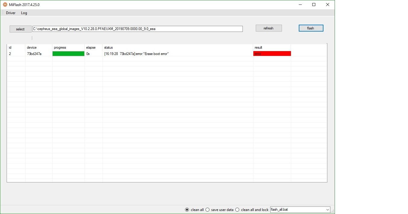

versuche doch mit "XiaoMiFlash" nochmal zu Flashen.
du kannst da ja angeben den Bootloader zu schliesen oder nicht.
@Zweeni
Da kommt dies!

auch wenn Du "clean all and lock" unten anklickst.
