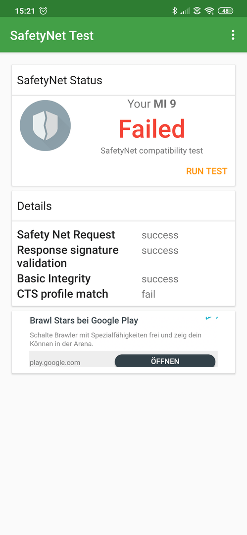

@thunder43 Wie sieht bei dir SafetyNet aus?
CTS nicht bestanden, was aber egal ist. Habe das Gerät bei Google manuell zertifiziert.

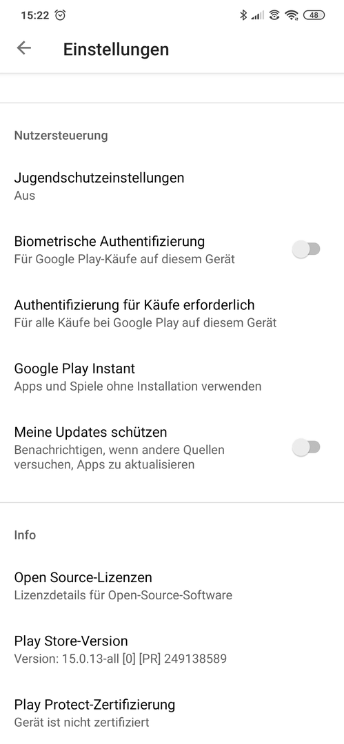

habe ich auch durch den Link von GSXDriver gemacht. Im Play Store steht aber trotzdem, dass das Gerät nicht zertifiziert ist.

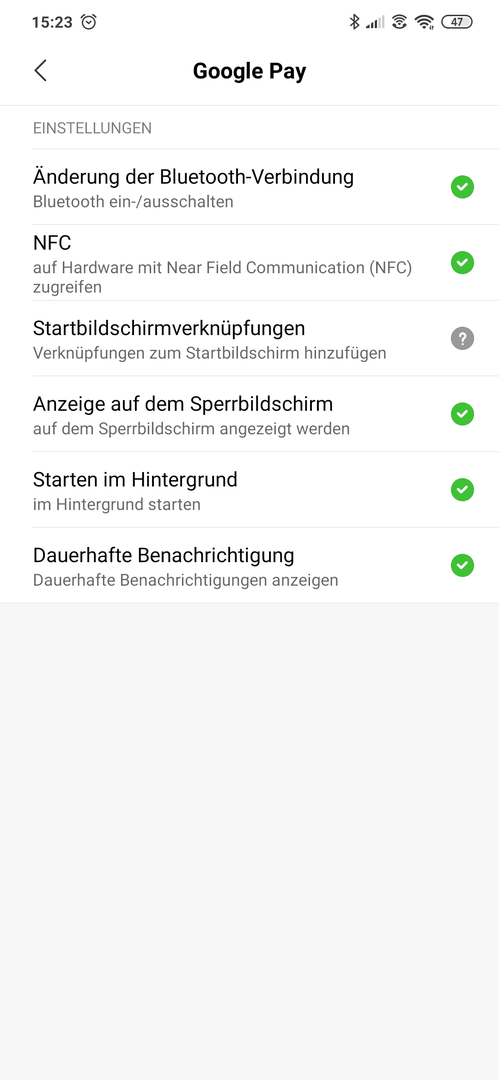

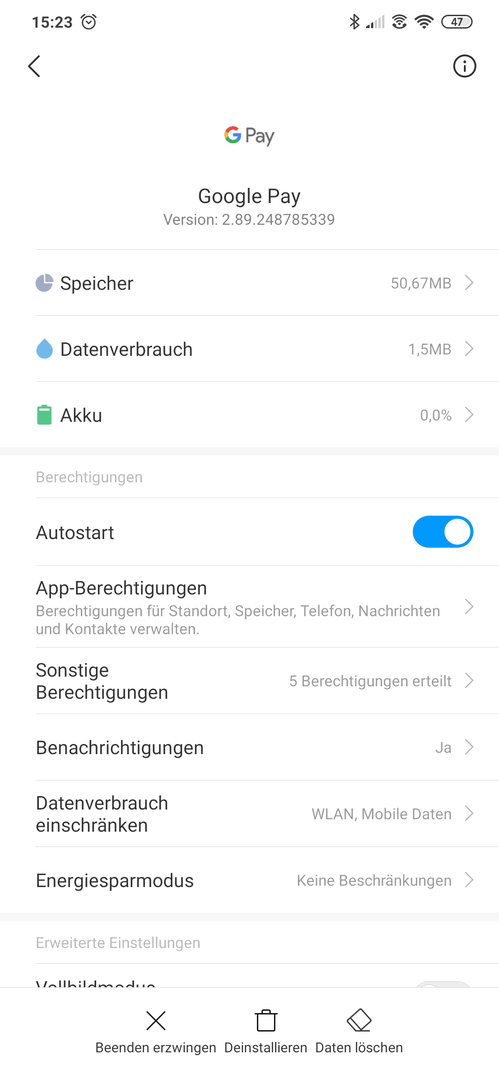

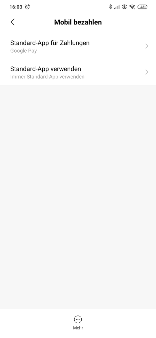

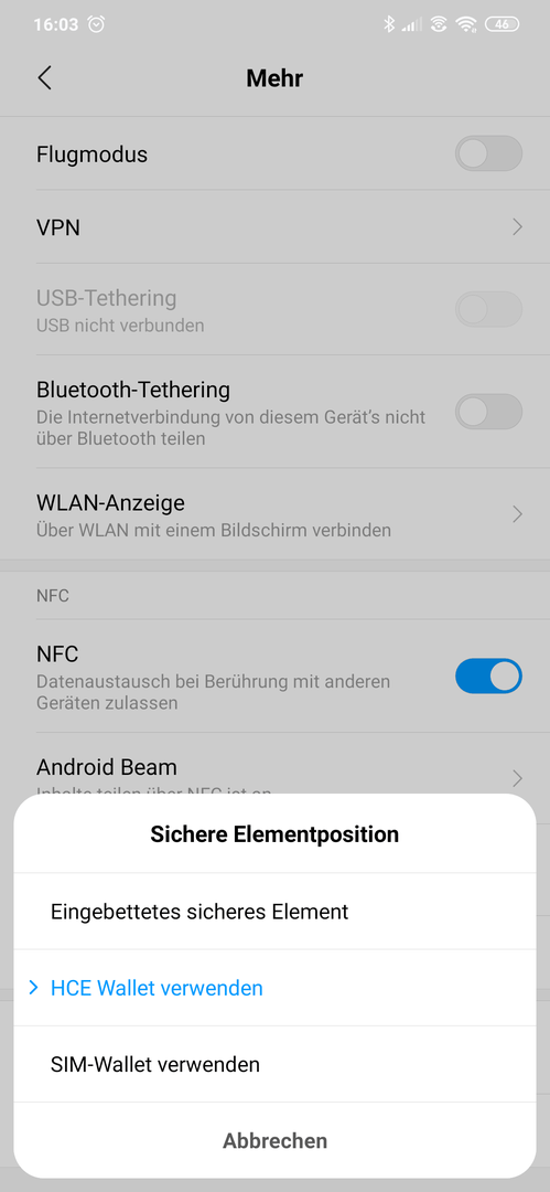

Das einzige was ich einstellen musste, war auf HCE Wallet umstellen (hast du das schon gemacht?). Den Rest hat die App selbst abgefragt und mich gefragt ob ich zustimme. Also quasi bis auf HCE Wallet alles "oob".
@thunder43 ok bei Restriktionen hatte ich das mit dem Sperrbildschirm auf Ablehnen. Habe das mal auf Erlauben geändert.
