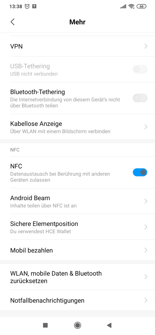

was hast du da für Einstellungen?
Hast du auf hce Wallet umgestellt...?
Hätte jedoch heute das Phänomen, das ich beim Bezahlen die Meldung bekommen habe "gpay einrichten" obwohl dies schon seit Wochen eingerichtet und täglich genutzt wird... Muss sich irgendwie resetet haben...

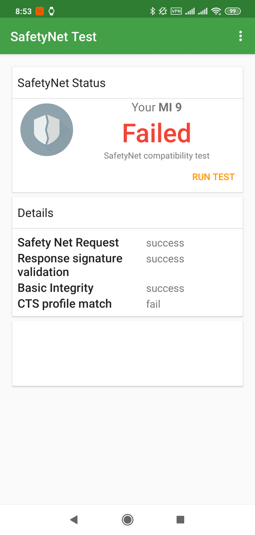

Hab jetzt die Zertifizierung gemacht,beim Test kommt allerdings immer noch der CTS-Fehler.

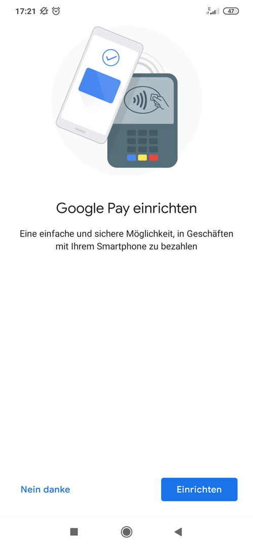

Ich bekomme nun schon täglich,"gpay einrichten"
Bin auf der Beta, lange Zeit gab es keine Probleme, doch wie schon erwähnt bekomme ich die Meldung bei gpay Zahlung die Meldung...
Hat wer auch dieses problem?
