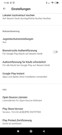

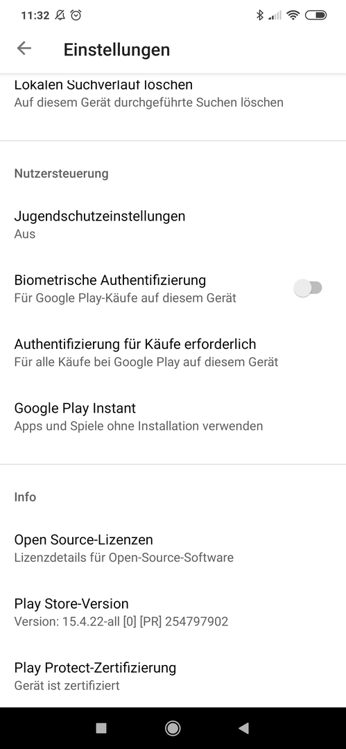

@Ch3ck3rM0n ok, da dein Bootloader offen ist benötigst du eigentlich nur einen Patch der deinen Playstore zertifiziert und das ist kein Problem.
Ach, sowas gibt es :-D man lernt nie aus.. ich bin ganz Ohr.. du meinst aber nicht die Play Protect-Zertifizierung?
@Ch3ck3rM0n doch die meinte ich eigentlich, wie sieht es bei dir mit Safetynet Abfrage im magisk aus?
