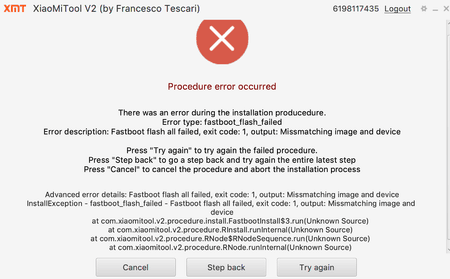

Ich habe versucht von der Global Beta auf die Global Stable zu kommen, habe es mit dem Xiaomitool V2 versucht, leider mit einer Fehlermeldung.
Erst hat das Tool die Global Stable runter geladen, dann versucht zu installieren, aber da kam gleich eine Fehlermeldung.
Habe ich einen Fehler gemacht? und was sagt die Fehlermeldung aus?
Gerät hat einen offenen Bootloader und Root.

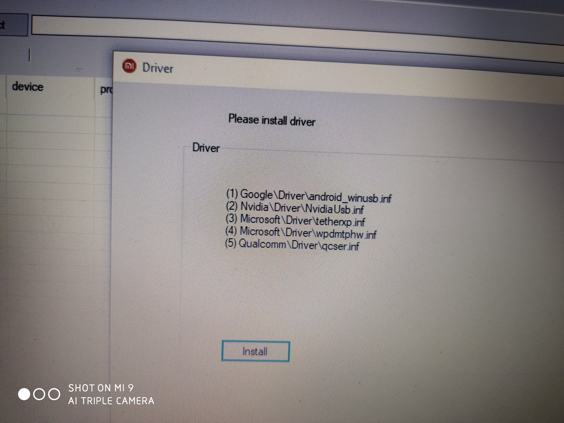

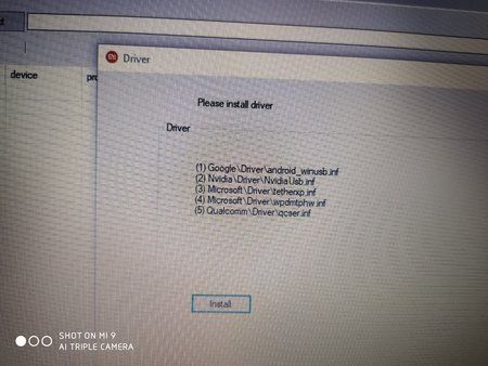

so... ich hab mal probiert und rauf mir meine nicht vorhandenen Haare. das MiFlash tool lässt sich nicht installieren. Es kommt nur ein Fenster mit fehlenden treibern die ich installieren soll? Hatte das schon jemand?
die oben genannte rom hab ich runtergeladen und mit dem XiaomiMiTool v2 installiert, aber jetzt weis ich auch nicht ob das für umsonst war und wie ich damit den bootloader schließen kann...
Die Treiber wirst du schon installieren müssen, sonst erkennt Windows, und damit das MiFlash-Tool, dein Handy erst gar nicht. :)
Rätselhaft ist für mich deine Aussage, du hättest das ROM installiert. Heißt das, dass das Handy jetzt problemlos läuft mit dem ROM deiner Wahl und du nur den Bootloader noch schließen willst? Das ginge auch ohne MiFlash-Tool, vom PC aus mittels fastboot.exe. Das gibt's bei XDA, inkl. Installationsanleitung.
