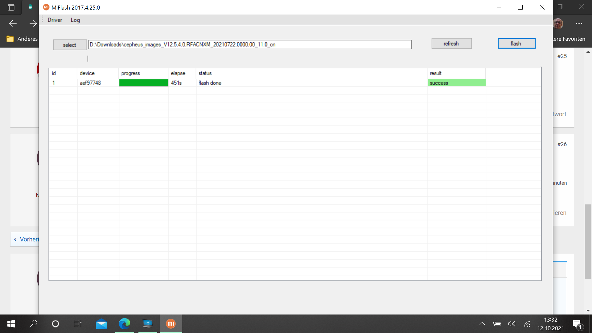

ich habe nun mal schon rum und num probiert, es geht aber nichts ausser TWRP zu flashen. Unter Flash Factory Image nimmt es den Ordner wo die Dateien drin sind an und macht bei Flash ROM was, ganz kurz, zeigt aber kein Resultat an und Kabel ab und ausschalten, starten bringt auch nur Fastboot auf das Display. Jetzt bleibt eigentlich nur noch Erase All Data ...

Dan eine Mi Flash Tool und TGZ.
Oh je, was heisst das? Die alten FlashTool mit der tabellenartigen Form und dem Fortschrittsbalken? Oder gibts da was Neues? Ist die Endung dort nicht .taz?
Ok, ich bin dran. Es schreibt und jetzt bootet es, der Balken ist grün. Na bin gespannt. Es bootet immer noch, sch..., jetzt habe ich chinesisch und weiss nicht weiter. Dann muss ich eine andere nochmal flashen. Ich hatte eine Lineage OS, die Neuste, genommen. aber irgendwo stand auch wie man in eine andere Sprache kommt. Ich melde mich wieder.

Es funktioniert jetzt in English, da kann ich ja dann auch noch über TWRP ein anderes flashen. Offen ist es, gerootet ist es, was will man mehr. Vielen Dank für Deine erstklassige Hilfe.
