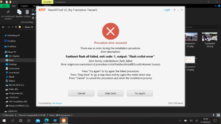

Direkt vom Fastboot Lautstärke+ und auf E/A Schalter. Ich hab auch schon versucht Fastboot abzuschalten, funzt aber nicht. Geht sofort wieder an.
OK,
hatte ich auch schon probiert und blieb 2 mal mit der gleichen Fehlermeldung stehen. Jetzt möchtest du natürlich die Fehlermeldung 😁, da muss ich es aber erst nochmal machen. OK?
Bis später. Und Danke für die Hilfe 👍

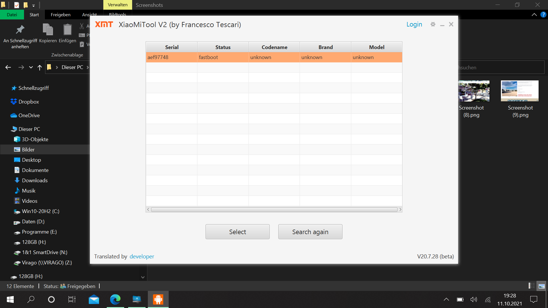

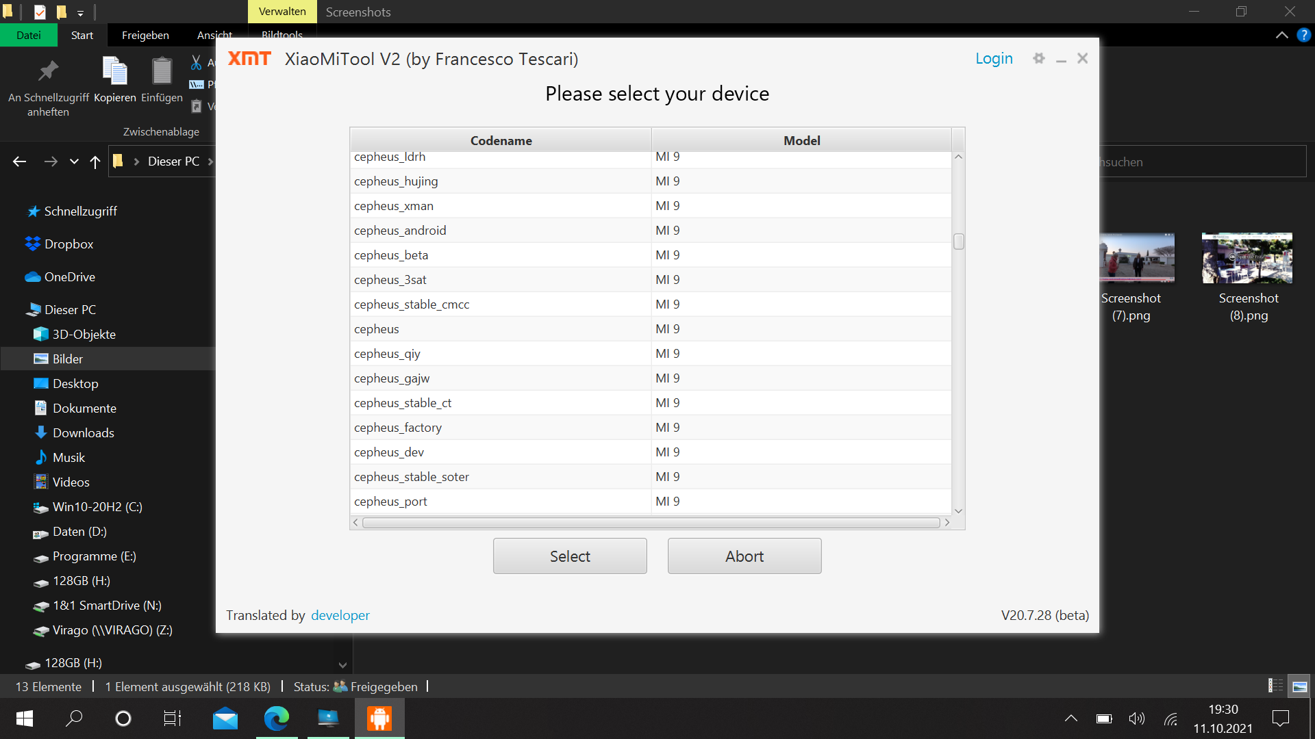

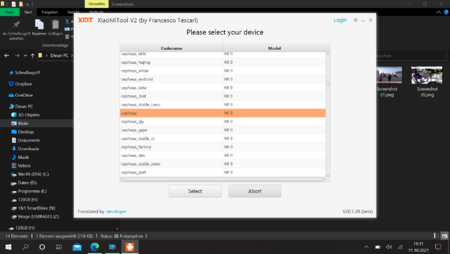

Hallo, bin wieder da mit ein paar screenshots. Ich habe mit cepheus und cepheus_factory ausprobiert.

@ailte
Hast du eine RU drinn?
Also russische in der Liste im Tool?

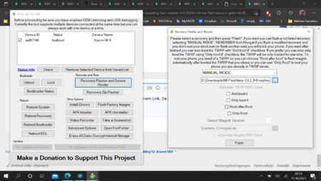

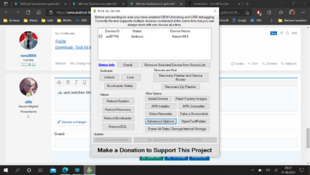

Ja, und welchen Menüpunkt soll ich dann ausführen? Erkannt hat das Tool das MI9

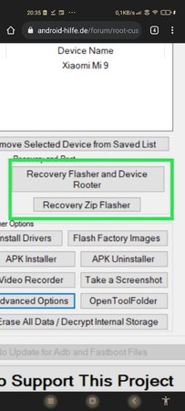

@ailte
Von den beiden war das eins.
Du musst dort manuell nehmen.
Da

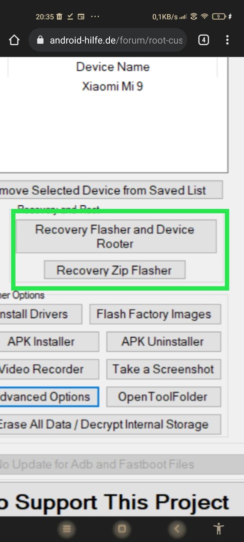

Ja, ok. Ich probiere das mal aus. Aber die Recovery ist meines Erachtens geflasht.
Dann solltest du auch reinkommen

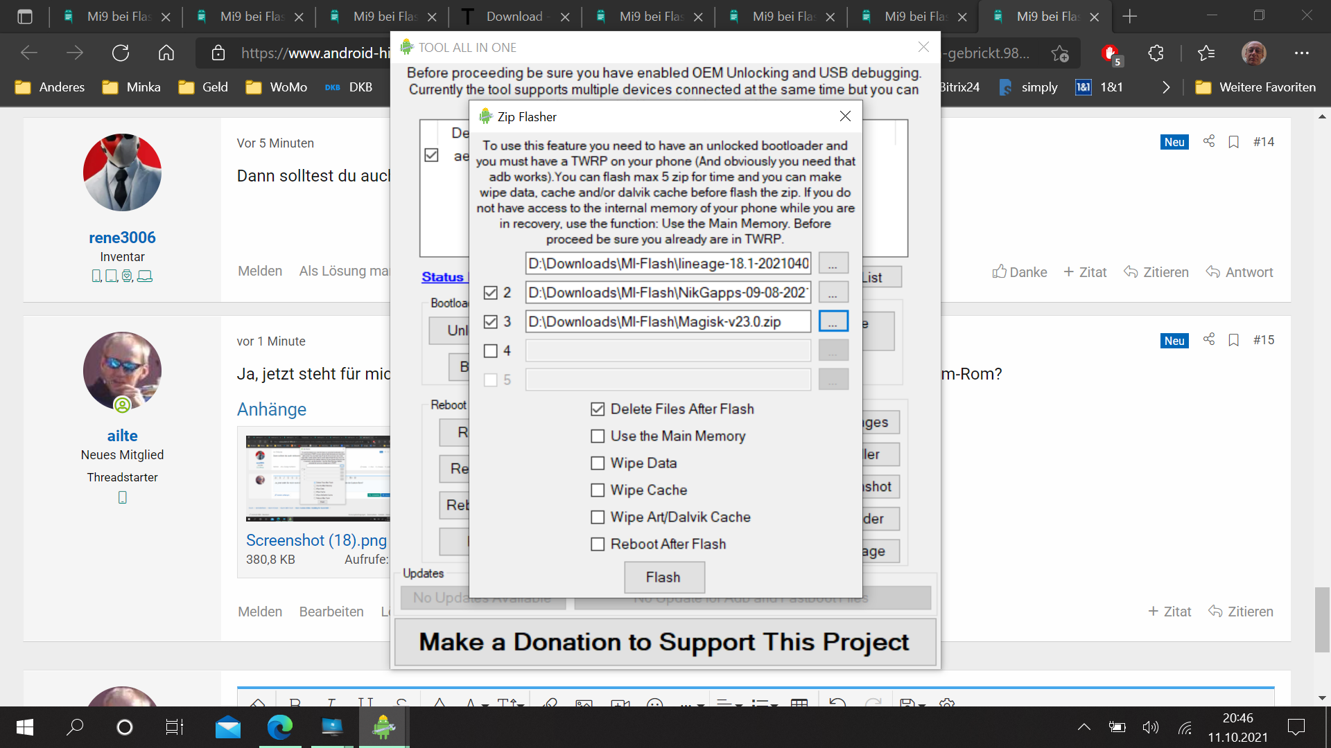

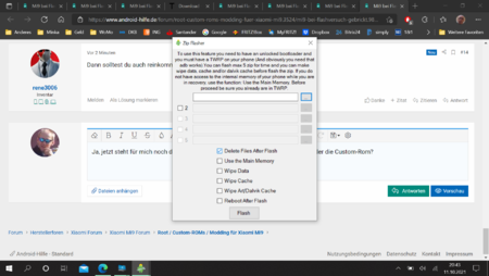

Ja, jetzt steht für mich noch die Frage, muss ich jetzt dort das Recovery angeben oder die Custom-Rom?
@ailte
Das andere nehmen.
Welche TWRP hast du genommen?
Download TWRP for cepheus
Dann könnte ich ja gleich mehreres mit flashen, Gapps und Magisk? Wie im Screenshot ausgewählt
@ailte
Nein
Nimm das andere den Recovery Flasher
ok
Habe das jetzt soweit mit der Recovery von deinem Link. Da gibts aber noch mehr auszuwählen?

@ailte
Würde erstmal versuchen TWRP
Ansonsten musst es direkt über Fastboot flashen manuell
