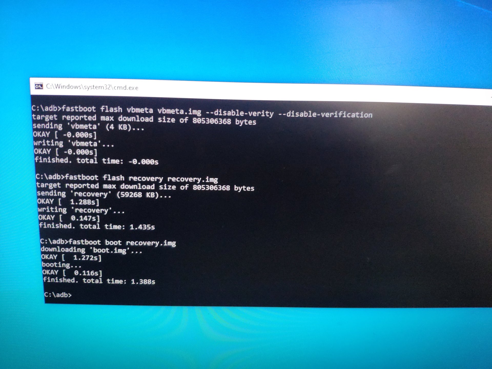

edit_2.0: immernoch das gleiche problem. nochmal zusammengefasst mittlerweile: erst hab ich die rom installiert: cepheus_eea_global_images_V11.0.9.0.QFAEUXM_20200421.0000.00_10.0_eea, beim flashen überpowershell kommt mir beim vbmeta die fehlermeldung: PS C:\adb> fastboot flash vbmeta vbmeta.img --disable-verity --disable-verification
C:\adb\fastboot.exe: unknown option -- disable-verity.
twrp ist aktuell, hab aber nichtmehr die genaue sw nummer, geh ich aber gleich auf nummer sicher, versuche eine andere/neuste.
was hat es sich mit vbmeta und der firmware/vendor flashen auf sich, was von beiden muss ich flashen?
edit 21.38uhr: TWRP-3.3.1-8-siankatabg-MI9-black geflasht, das selbe problem immernoch. irgendwas mache ich falsch, aber komm nicht drauf

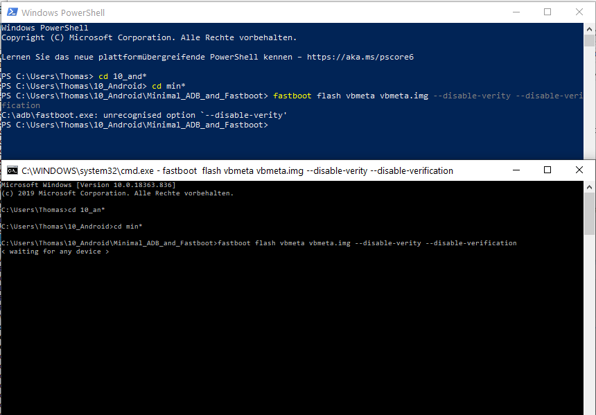

1) Bei mir funktioniert das nur in einem Command-Fenster, in der Powershell kommt es zu dem von dir genannten Fehler (s. Screenshot).
2) Du musst den Befehl von Hand eingeben, beim Kopieren aus einer Webseite kann ein 'falsches' Leerzeichen mitkopiert werden.
Ciao
Thoms

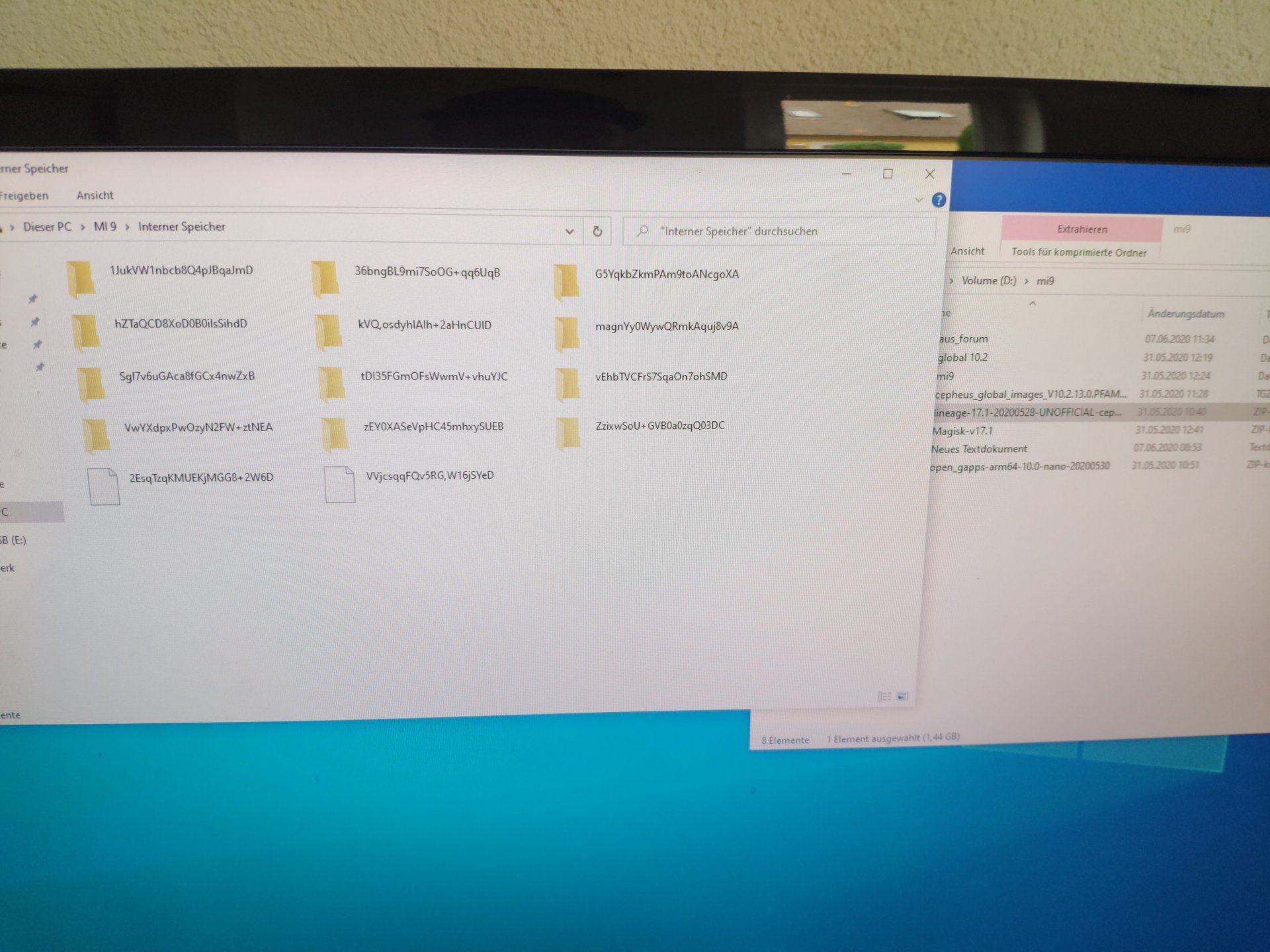

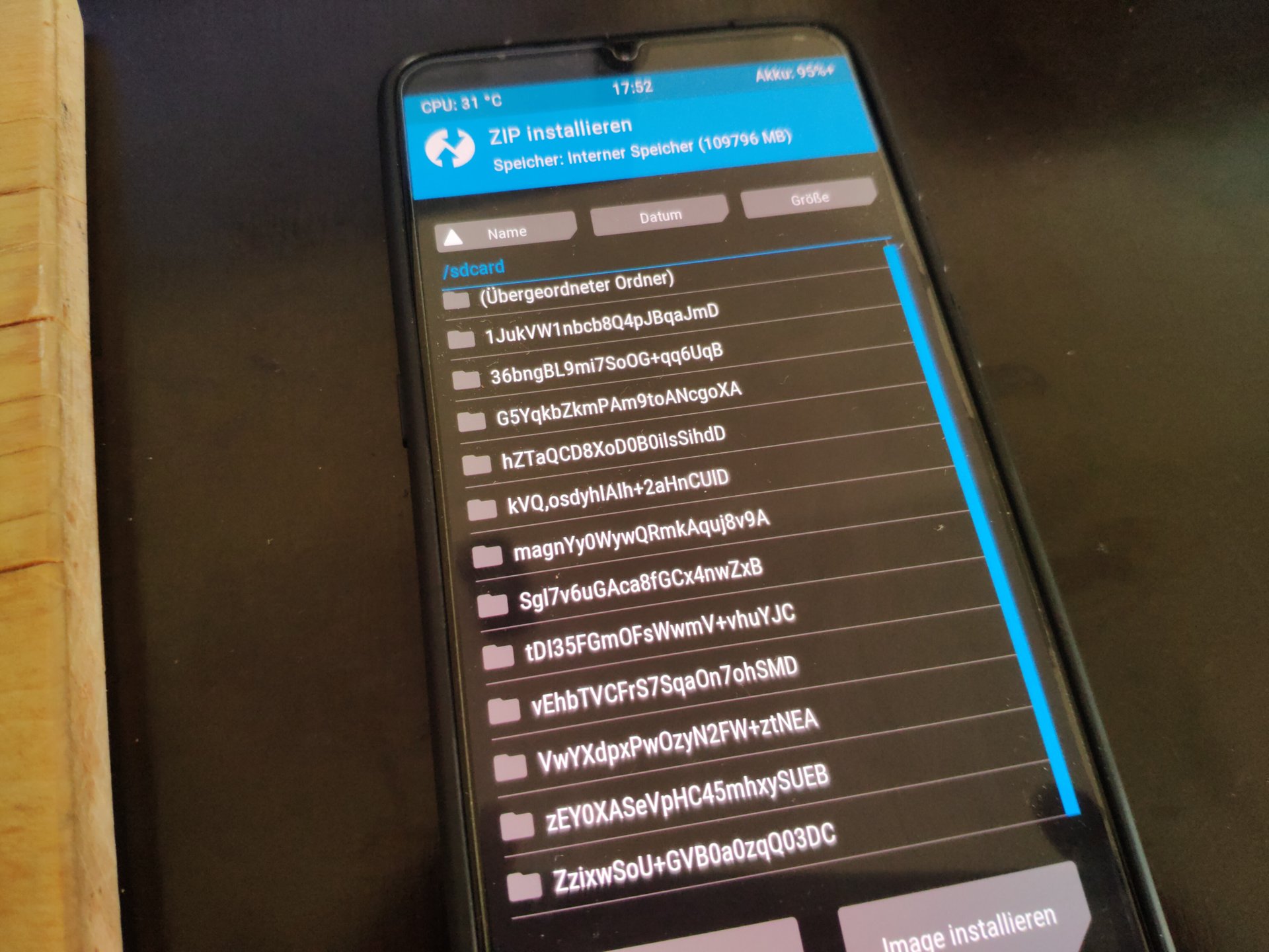

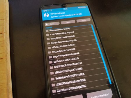

So, ich habe es mal einen schritt weiter gebracht. Ich habe mir die Arbeit gemacht eine neues Betriebssystem aufzusetzen.
Zuerst die EEA Global V11.0.9.0. geflasht. Dann vbmeta erfolgreich in der cmd geflasht. Dann die TWRP 3.3.2b-0302 geflasht. Anschließend ins TWRP gebootet.
Das mi 9 wird vom PC erkannt, jedoch sind da keine systemordner sondern komische Ordner mit Buchstaben/Zahlen. Siehe Fotos. Ich kann keine dataien auf das mi9 kopieren, kein neuen Ordner erstellen sowie keinen Ordner löschen.
Was mache ich nun falsch?

@tidf Der interne Speicher muss mit twrp formatiert werden.
Reaktionen: mcc2005
@Chris162 genau so ist es.
