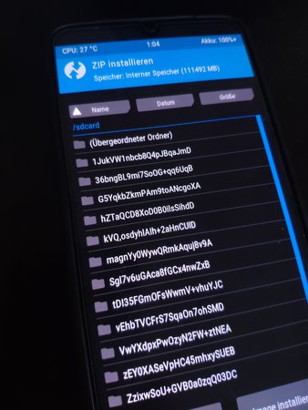

Hm, wenn ich ein System neu aufsetze (flashen einer tgz), so hab ich nach dem flashen von twrp keine Probleme das twrp nichts lesen kann, insofern wäre für mich die Frage wie wurde die 11.0.9.0 installiert ? Und was war vorher drauf? Wenn die 11.0.9.0 als tgz mit dem originalen Flash Tool von xiaomi geflasht wurde, so ist die Reihenfolge verantwortlich, wenn das Ziel ist eine Linage zu flashen, also erst twrp, dann vbmeta, und dann direkt die Linage. Ob vbmeta überhaupt noch erforderlich ist, wage ich zu bezweifeln, weil die Vorgehenssweise noch aus einer Zeit stammt in der es noch kein 100% funktionierendes twrp gab.
@Firedance1961 als meine Erfahrung ist die, dass ich in der jüngeren Vergangenheit trotz tgz Flash immer auch die vbmeta benötigt habe, da ansonsten das Phone am Bootloader einen unendlichen Reboot hingelegt hat. Insofern halte ich mich heute daran die vbmeta zu flashen.
Ok, in welcher Reihenfolge muss ich was löschen? Danke für die Antworten
Ich habe die Erfahrung gemacht, dass es bei Xiaomi Geräten reicht nach dem Flash von TWRP den internen Speicher zu formatieren, damit die Verschlüsselung aufgehoben wird. Danach hatte ich keine Probleme mit Bootloops bei Customroms.
@tidf Zuerst Factoryreset in TWRP, anschließend internen Speicher formatieren, dann Handy an PC anschließen und die Rom (+Gapps) draufkopieren und flashen.

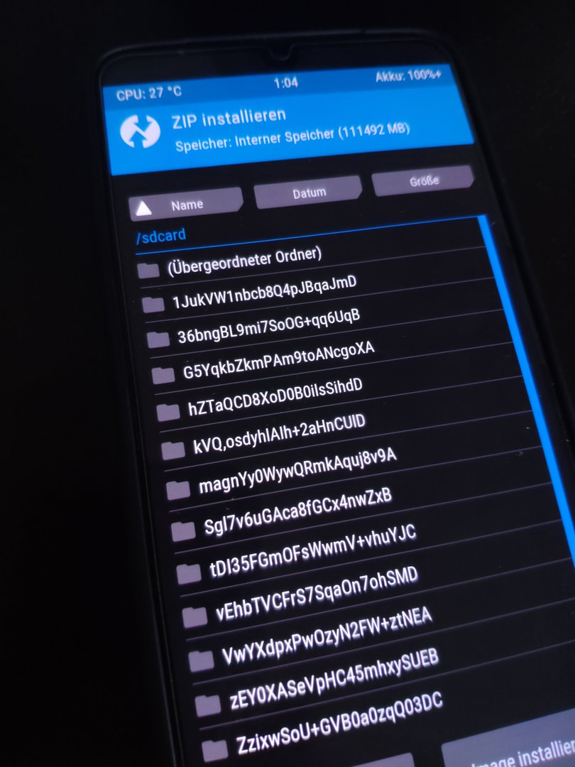

@Chris162 hab ich gemacht gleiches Problem. Trotz dem löschen der Daten hab ich die Ordner mit Buchstaben und zahlen

Du sollst auch nichts löschen - davon hat hier niemand was geschrieben - sondern du sollst den internen Speicher formatieren. Ein Vorgang, der explizit mit 'yes' bestätigt werden muss. Es wäre insgesamt recht hilfreich, wenn du den Beschreibungen genau so folgen würdest, wie sie dir hier laufend gegeben werden.
Ciao
Toscha
@toscha42 jetzt hats geklappt!!!! danke darauf nochmal für den hinweis, nach mehfachem lesen, hab ich festgestellt, dass ich den internen speicher nicht formatiert habe, nur sachen gelöscht und auch nichts mit yes bestätigt habe. los ist installiert, ich richte es gerade ein! ich werde die tage mal meine problematik die ich hatte für die nächsten zusammenschreiben!
danke euch!!!!!!

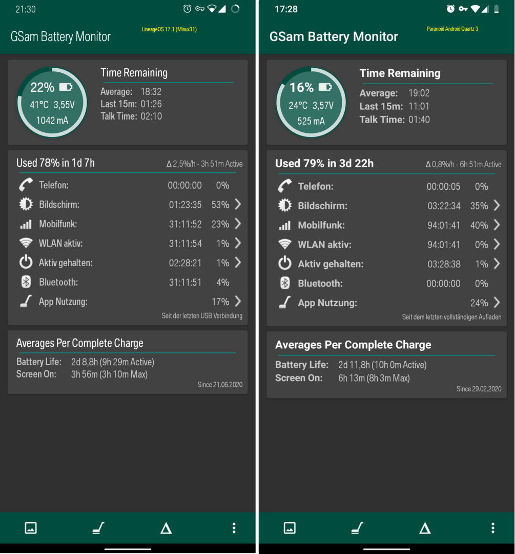

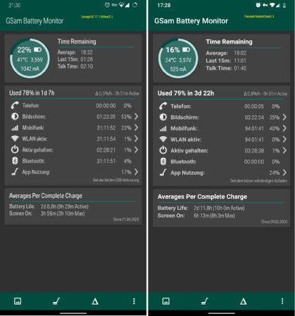

Nach einer Woche kehrt etwas Ernüchterung ein. Der Batterieverbrauch bei identischem Nutzungsverhalten ist bei LOS dreimal so hoch wie bei PAQ. Das ist doch etwas arg.
Ciao
Toscha

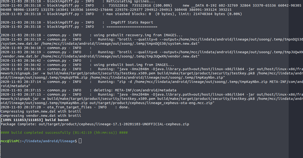

Ich hab mir heute mein 1. LineageOS Rom selbst gebacken... morgen werd' ich das gleich mal probieren.

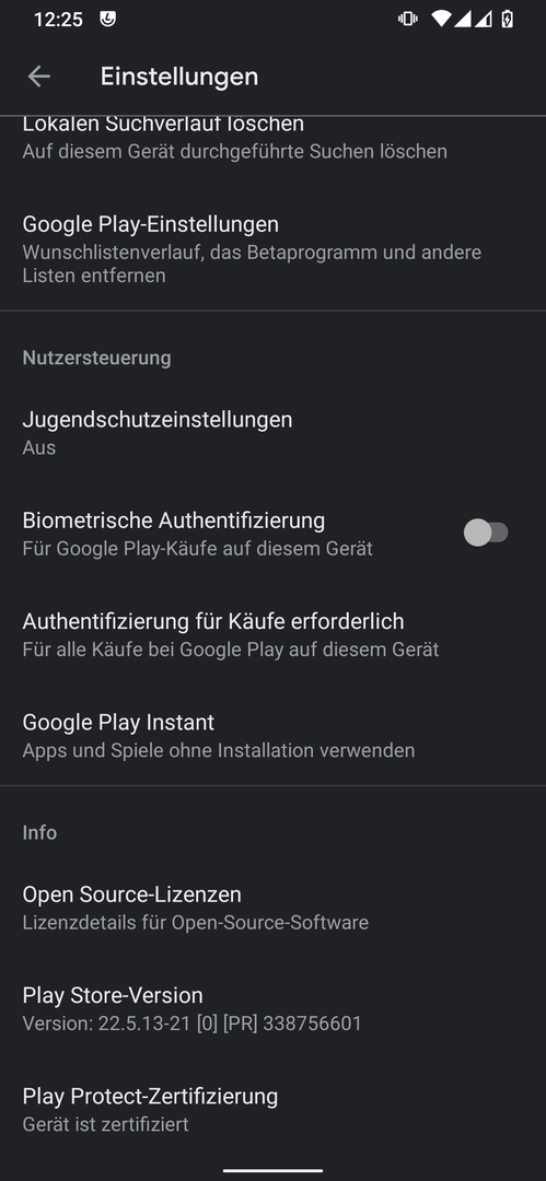

Also nach diesem Tutorial [TUTORIAL] how to build LineageOS 17.1 for the Xiaomi Mi 9 habe ich gestern ein LineageOS Rom selber gebacken. Heute habe ich es mit TWRP installiert. Magisk 20.4 ist auch drauf. Mittels MagiskHide Props Config habe ich den device fingerprint angepasst und nach einem Neustart des Gerätes ist der Playstore zertifiziert. Super Sache.
