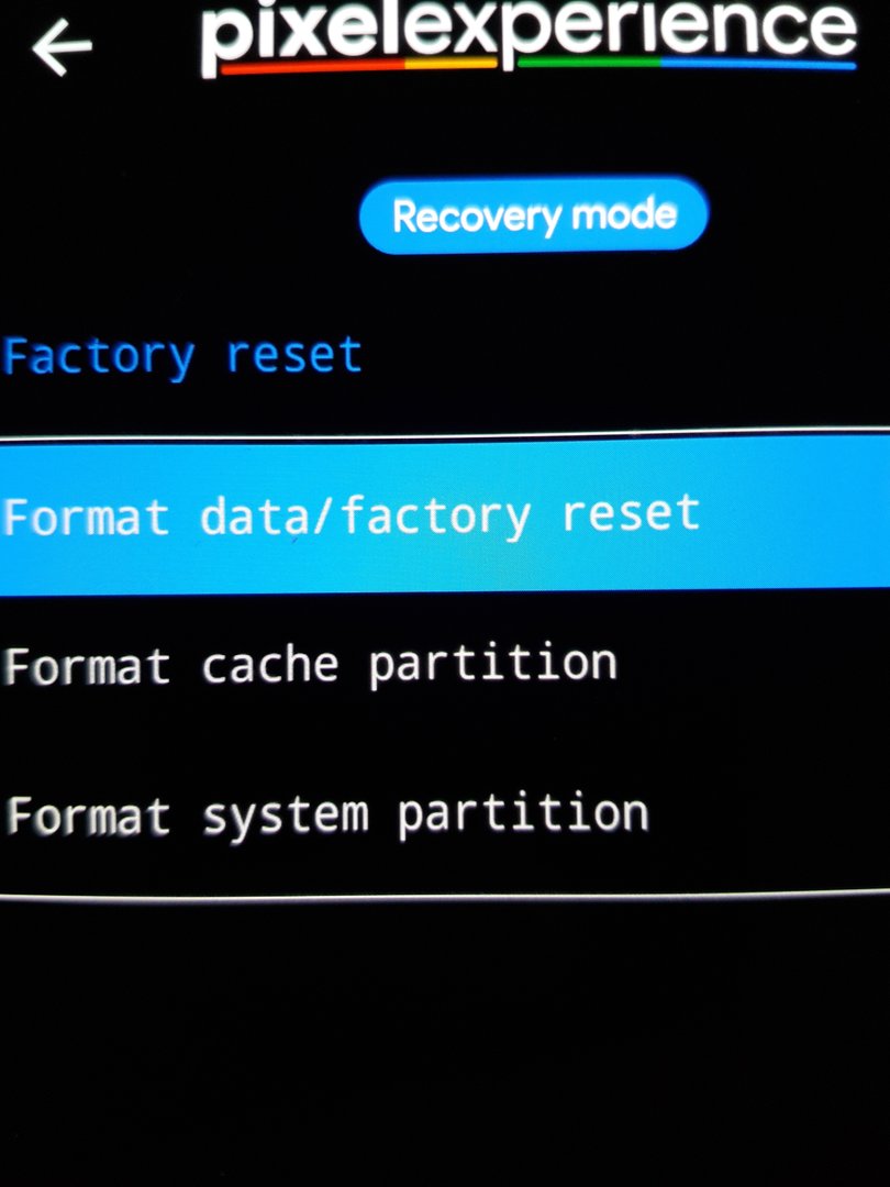

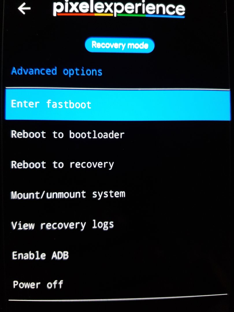

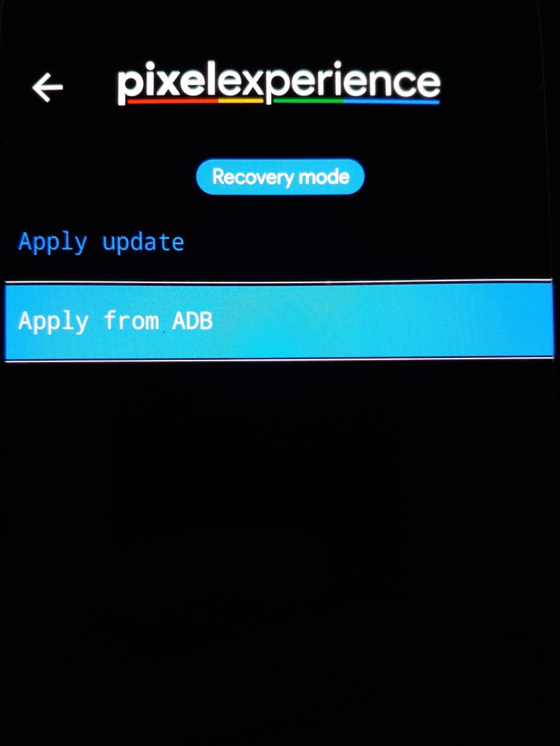

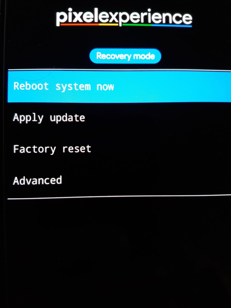

Die Pixel Rom hat eine eine eigene Recovery die nicht mit Trwp funktioniert. Irgendwas von Retrofit enthalten.
Die beiden TWRP Recovery hatte ich bereits mit crDroid am laufen.
Hatte es eben nochmal versucht, leider startet TWRP nicht.
Ich muss bestimmt" Format system" oder irgendwas durchführen. 🤔

Da kann ich nichts zu sagen, ich habe noch nie eine andere Recovery als TWRP benötigt. 'Format system' wird aber nicht viel bringen, die Recovery sitzt in einer anderen Partition. Eventuell hilft es, ein Miui-Stock-ROM zu installieren, damit bekommst du dann eine Stock-Recovery, die sich dann durch TWRP ersetzen lässt. Kann aber sein, dass auch dabei deine Daten verloren gehen.
Ciao
Toscha
Das mit den Daten wäre kein Problem. Alles gesichert und die Rom habe ich auch erst 2 Tage zum testen drauf.
Ich glaube der Tipp mit einer anderen Partition und auch mit dem Stock Rom war gut. Probiere ich mal.
Danke Dir
