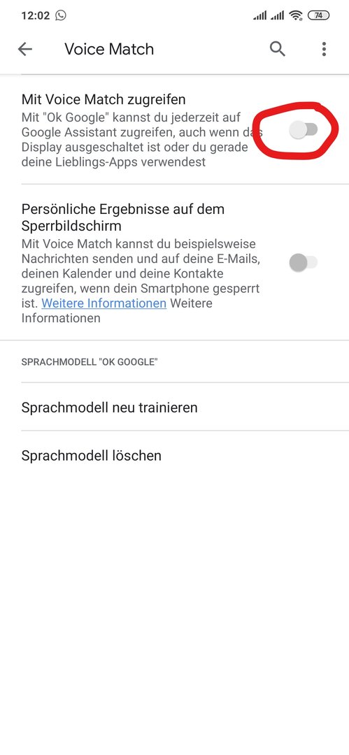

Hab Heute die Xiaomi.eu 9.6.20 beta installiert. Ich kann in der Google App "Mit Voicematch zugreifen " den Regler nicht nach rechts schieben bzw. nicht aktivieren.
somit kann ich nicht per Sprachbefehl "ok google" auf den Assistant zugreifen. Siehe Screenshot.
Hat jemand bei der beta das selbe Problem bzw. weiß eine Lösung ?

Lösung gibt es, meines Wissens nach, noch nicht. Der Bug ist aber bekannt.
Reaktionen: AcmE85
@Mikehop "OK Google" läuft nicht auf xiaomi.eu. Die Rom basiert auf der chinesischen MIUI Beta, die Google Dienste wurden nachträglich eingefügt.
Nach Angaben des Rom-Teams liegt es an Xiaomi das in der chinesischen Rom zu fixen, da es in einer sehr alten Build noch funktionierte.
Einer der Gründe, warum ich vorerst weg bin von den EU und zur Global Dev gewechselt.

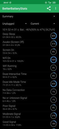

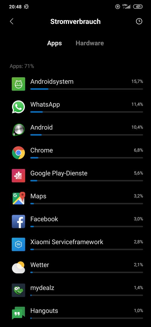

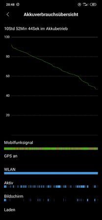

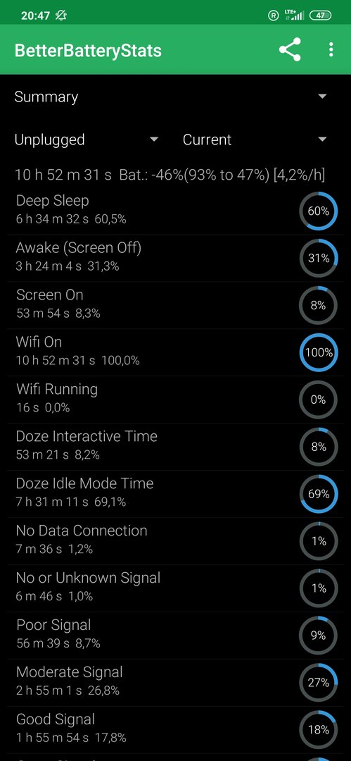

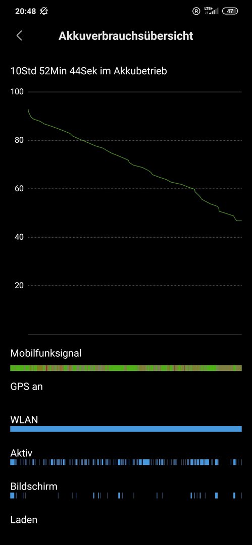

Sag mal habt ihr auch einen recht hohen "Aktiv Anteil" Ich hab seit dem Wechsel von 9.5.xx auf 9.6.xx einen extrem hohen Anteil von Android und Androidsystem im Akkumonitor.
Bei BBS hab ich auch immer 3-4h Awake (Screen off)
Unter Wakelocks wird nichts brauchbares angezeigt
Früher bei meinen alten Handys (Nexus 4 + 5x) war mein "Verbrauch" bei ca. 2% und so lange Zeiten ohne Deepsleep gab's da nicht.

Der Verbrauch von Androidsystem/Android liegt bei mir (9.6.20) auch um die 25%. Halte ich für normal. Auch sonst konnte ich keine Veränderung zu 9.5.xx feststellen.
Gem. Deinem Screenshot zur Akkuverbrauchsübersicht, hat da etwas fleißig im Hintergrund gearbeitet (bei mir sind die Balken Aktiv/Bildschirm wie immer nahezu identisch)
