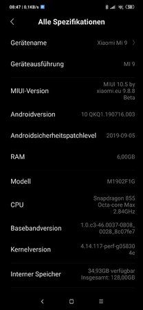

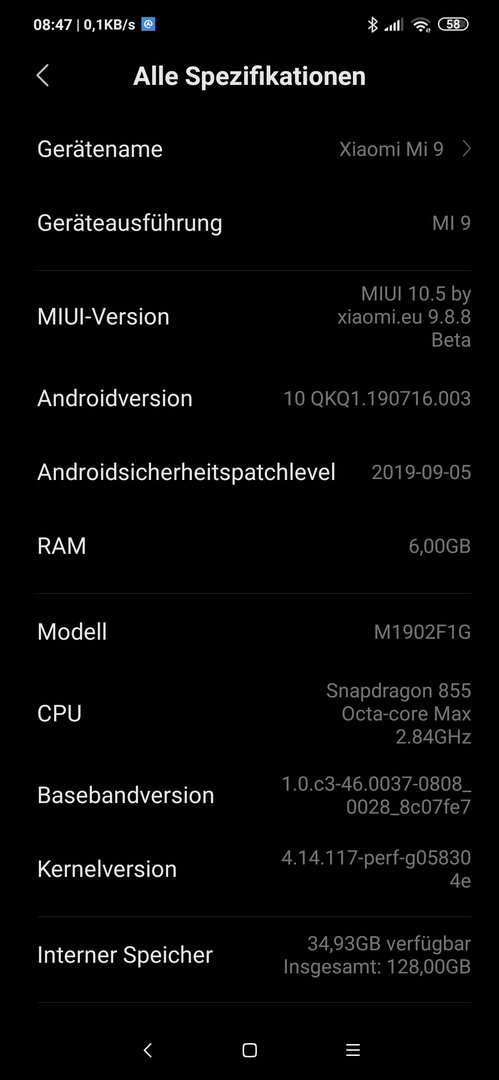

Ich habe es geflasht, bis auf ein paar Apps scheint ermal alles zu funktionieren.
Anleitung:
  • TWRP von LR.Team - wzsx150: "recovery-TWRP-3.3.0-0524-XIAOMI9-CN-wzsx150.img"
  • Backup angefertigt
  • Wipe -Advanced Wipe: "Dalvik Cache und Cache" gelöscht
  • Install: Die Room "xiaomi.eu_multi_MI9_9.8.8_v10-10.zip" und "Wipe cache/dalvik" ausgeführt.
  • Install: "Magisk-v19.3.zip" und "Wipe cache/dalvik" ausgeführt.
  • System gestartet.
das ist alles, den Rest muss ich erst mal in den nächsten Stunden testen.

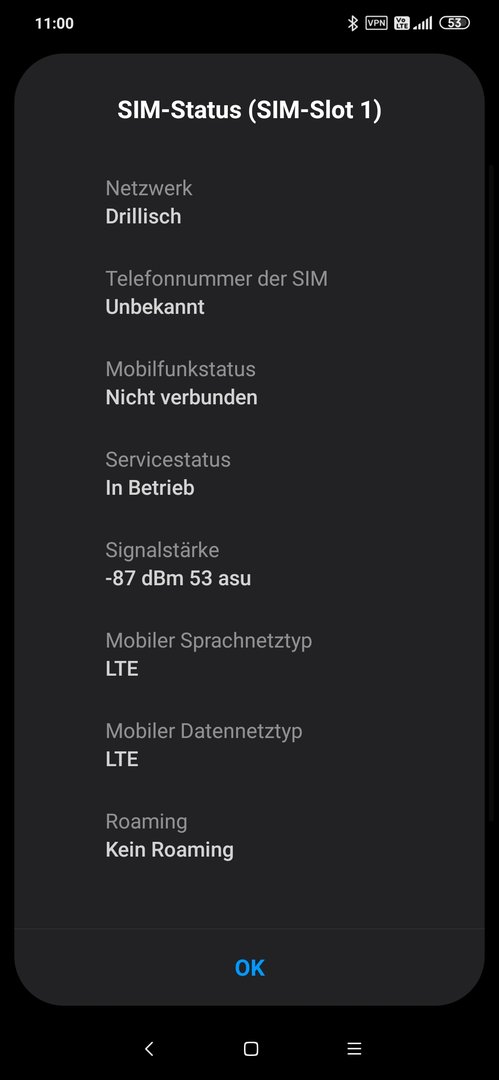

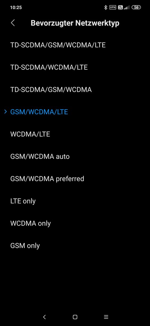

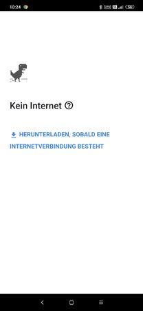

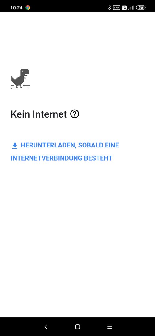

So, Internet über Mobile Daten geht nicht. Obwohl es in der Statusleiste angezeigt wird. Die anderen Apps und Widgets funktionieren alle.

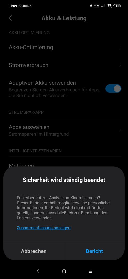

[doublepost=1565341866,1565340753][/doublepost]Akkuleistung & Stromverbrauch geht nicht!
Ist wieder ein Fehler in der deutschen Übersetzung. Bekannt und bereits gemeldet.
Mobiles Internet geht nicht? Das wäre ja ein Ausschlusskriterium.. Danke Testen!
Geht jetzt, mußte meine APN Einstellungen neu anpassen!
