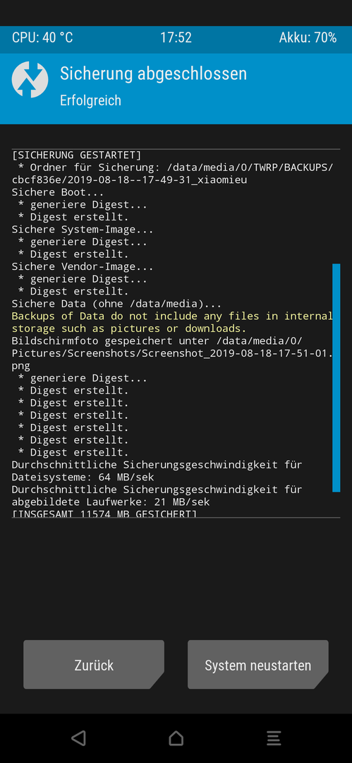

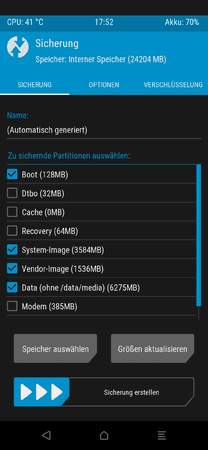

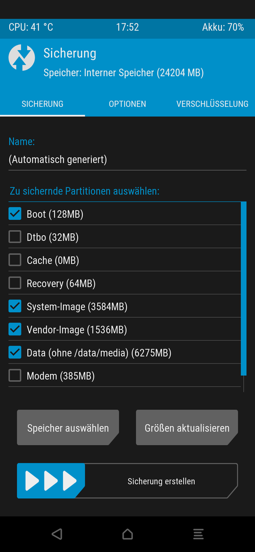

Habe von TWRP: "recovery-TWRP-3.3.1-0601-XIAOMI9-CN-wzsx150.img" auf die neue Mauronofrio-TWRP: "twrp-3.3.1-37-cepheus-mauronofrio.img" gewechselt.
Es wurde auch wieder beim Start nach meiner PIN gefragt und auch akzeptiert. Ein Backup könnte ich auch erstellen, scheint soweit erstmal zu funktionieren. Eine Wiederherstellung habe ich nicht ausprobiert.
