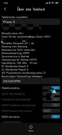

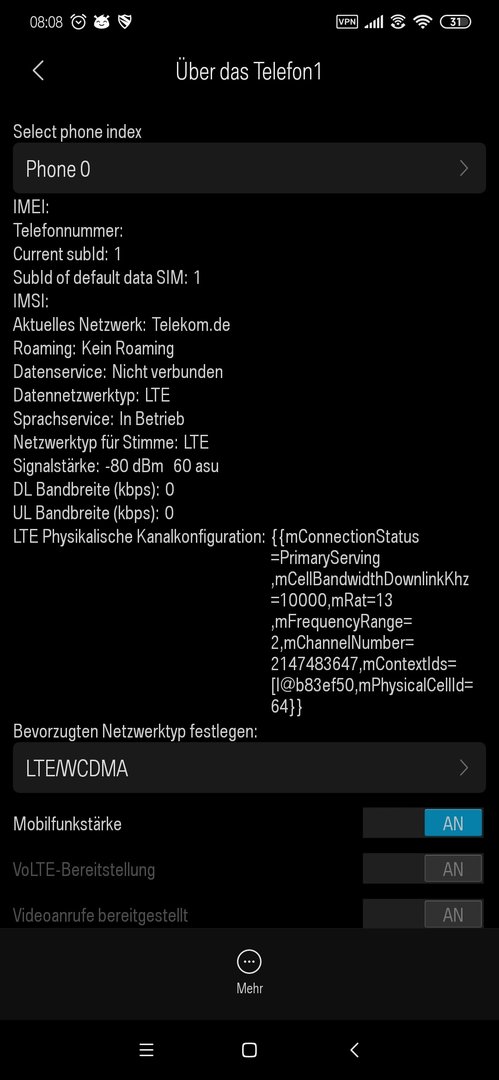

toscha42 schrieb:
Xiaomi.EU 9.9.26 - Android Q - Miui 11.
Auf den ersten Blick keinen auffälligen Fehlfunktionen.

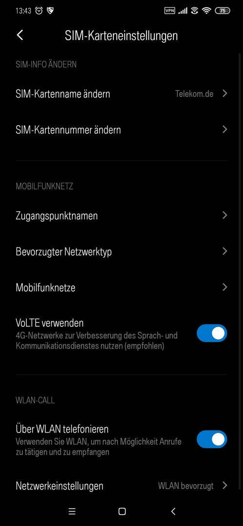

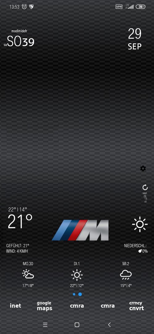

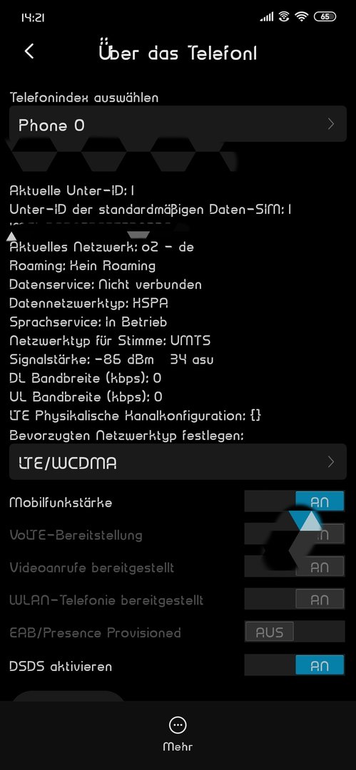

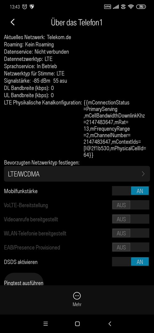

Nach zwei Tagen Nutzung doch die erste Enttäuschung, nicht dramatisch aber ärgerlich. Die VoLTE-Anzeige in der Statusleiste will nicht erscheinen. VoLTE ist aktiviert in den Einstellung und es wird eine VoLTE-Gesprächsverbindung in der Anrufliste angezeigt.
Allerdings ist unter *#*#4636#*#* die VoLTE-Funktion inaktiv, unter 9.9.6 war sie aktiv. Kurioserweise wird dort auch ViWiFi als inaktiv angezeigt, obwohl es funktioniert und auch in der Statusleiste angezeigt wird.
Screenshots von rechts nach links:
Statusleiste ohne VoLTE-Symbol)
Einstellungen der SIM-Karte mit VoLTE und VoWiFi und VoWiFi-Symbol
Service-Menü 9.9.26
Service-Menü 9.9.9
Ciao
Toscha

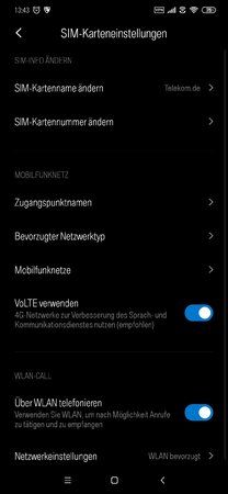

Also bei mir ist alles an. Am Anfang war das glaub aber anders. Ich habe dann einfach mal den Bevorzugten Netzwerktyp gewechselt und dann wieder auf deine vorgeschlagene Einstellung zurück gewechselt.

Interessant. Wie gesagt, es funktionieren hier ebenfalls VoLTE wie VoWiFi, nur wird VoLTE halt nicht angezeigt. Aber was meinst du mit, du hättest das Netz gewechselt?
Nebenbei, die Rufnummer und erst recht die IMEI würde ich löschen bei öffentlichen Beiträgen.
Ciao
Toscha
