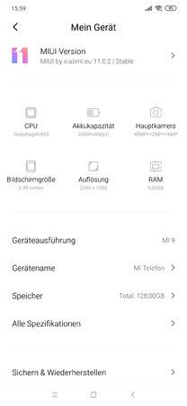

Wollte eben die Stable Clean flashen. Endet im Bootloop. Ist ein Downgrade nicht möglich auf die Stable?
Nein, ist ja älteres Patchlevel.
Geschafft
Reaktionen: medion1113
@hellmichel Wie bist Du vorgegangen, um von der weekly zur stable zu gelangen und wie konntest Du die Schleife beim Hochfahren beheben?
Am besten du installierst erst die tgz (Fastboot) Firmware. In TWRP vorher alles Platt machen dann die tgz Firmware aufspielen und danach die Xiaomi EU Rom Stable installieren. Ist halt ein wenig mit Arbeit verbunden.

@Yousbariegs ich habe die Global Stable tgz mit dem Mi Flashtool installiert. Anschließend wieder TWRP installiert und dann mit Wipe Internal Storage und Factory Reset die xiaomi.eu Stable geflasht.
