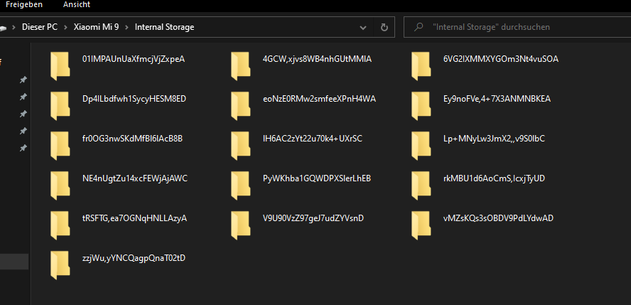

ich möchte mein mi9 rooten und Magisk installieren und bin nach dieser anleitung gegangen:
bei dem einen schritt wo in dem video alle ordner auf dem gerät angezeigt werden sieht es bei mir allerdings so aus:
wisst ihr was ich tun kann?
danke schonmal im voraus

@Biestfu
Format Data gemacht?
Sonst wird die Verschlüsselung beibehalten und du siehst nur kryptische Zeichen
nicht das ich wüsste,wie funktioniert das?
In TWRP auf Wipe
Format Data
Yes eingeben
Wischen bzw Haken bestätigen
ich habe dies gemacht und es dann wie im video neu eingerichtet allerdins ist mein problem nicht behoben
@Biestfu
Neustart in TWRP zu TWRP gemacht?
Ev liegt es an die TWRP Version
ich versuche mal eine andere version zu nehmen
ich habe jetzt genau die twrp version aus dem video genommen der fehler ist allerdings immernoch da das alle ordner nur aus zahlen und zeichen bestehen
Ich habe keine Lust, mir irgendein Video anzuschauen. Wenn, wie von @rene3006 schon angesprochen, 'Format data: yes' nicht hilft, probier es noch mit DFE. Ohne Gewähr, ich habe das nie benötigt und somit nie probiert.
Und nimm nicht irgendeine TWRP-Version aus irgendwelchen Videos sondern die originale und aktuelle TWRP-Version, also 3.5.2_9-0.
