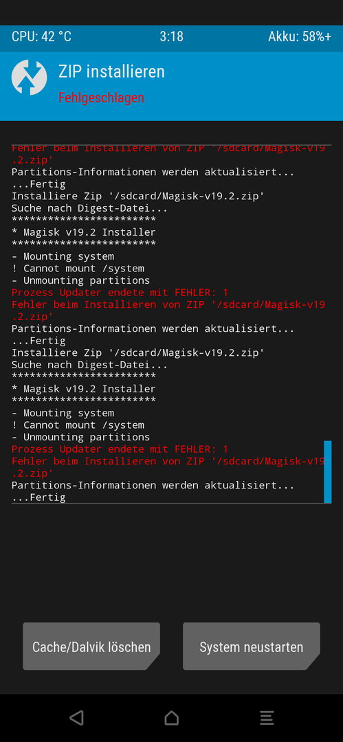

Vielen Dank für eure hilfe, hab jetzt eine twrp-3.3.1-35-cepheus vom XDA forum drauf.
rom neu gedownloaded und aufgespielt, jetzt will er Magisk nicht mehr aufspielen
format data und factory reset hab ich nochmal gemacht, geht trotzdem nicht
