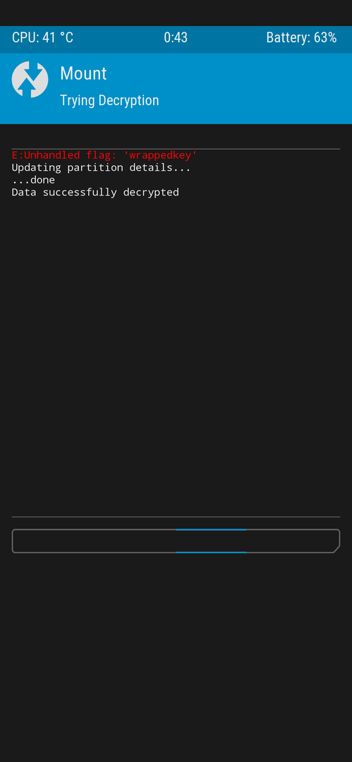

Was bitte hat das rote oben zu bedeuten?
Siehe Screenshot
Das frage ich mich auch. Backups kann ich auch keine machen. Bei data endet das mit "extractTarFork() process ended with ERROR: 225" weiß jemand was ich dagegen machen kann?
Lg
@DDKPlayer jap, ein anderes twrp nutzen das stock twrp hat einige Macken
Reaktionen: M--G
Das habe ich schon gemacht. Aber das Problem liegt daran, dass /data im recovery verschlüsselt ist. Keine Chance das zu entschlüsseln
@DDKPlayer das stimmt so nicht, die ersten twrp`s haben anfangs immer Probleme mit fstab (hier wird die Entschlüsselung festgelegt) sofern du das richtige twrp verwendest ist es auch in der Lage den internal Storage zu lesen. Da wird auch nichts entschlüsselt es geht lediglich darum das twrp die Partitionen korrekt einlesen kann. Es wird viel darüber gesprochen das twrp entschlüsselt, was aber so nicht korrekt ist, die besten Erfahrungen mit einem guten und funktionierendem TWRP hab ich mit denen vom Chinesichen LR-Team gemacht. Hier hast mal einen Link wo du DAS RICHTIGE twrp für dein Handy findest. TWRP Recovery
Reaktionen: M--G
Das recovery kannte ich gar nicht. Ist nirgendwo aufgelistet. Also die richtige Version. Aber leider funktioniert auch hier das Backup mit /data nicht. Es kommt exakt die selbe Meldung
@DDKPlayer welche Rom hast aktuell drauf und wie hast du sie installiert?
Ich habe die aktuellste EvolutionX drauf. Habe sie ganz normal mit twrp und vbmeta geflasht
@DDKPlayer ah ok, hab ich mir schon gedacht. Also bei AOSP Rom`s benötigst du zum einen unbedingt das TWRP was dazu empfohlen wird. Müsste im XDA Thread stehen, und zweitens gibt es immer wieder Probleme mit den Custom Roms, Like AOSP. Ich frage mich auch gerade ob die Rom offiziell oder unoffiziell ist ?? Was ich dir noch empfehlen kann, weil er sich damit auskennt insbesondere AOSP IMG frage mal @mcc2005, der kann dir sicherlich helfen.
Reaktionen: M--G
Ich habe gerade die aktuelle PE installiert. Läuft echt traumhaft... Ich hatte mit der letzten xiaomi.eu nur Probleme, deshalb bin ich umgestiegen.
Die Rom ist inoffiziell. Also egal welches recovery ich nutze, data Backup ist unmöglich. Wenn ich aber vor dem Backup verschlüssel, dann macht der das Backup bis 85%
Ich habe das Problem mit dem /data Backup endlich lösen können.Allerdings muss man dafür alles wipen.
1. Auf löschen gehen, format data auswählen und mit "yes" bestätigen
2. Deine ROM flashen
3. Auf erweitert gehen, dann auf RM Forceencrypt
4. den haken bei "Remove DM Verity" raus nehmen und bei "Remove Forceencrypt " einen setzen und bestätigen.
Danach kann das Gerät ganz normal eingerichtet werden. Ich habe dafür das Recovery benutzt, was Firedance1961 mir vorgeschlagen hat: TWRP Recovery.
