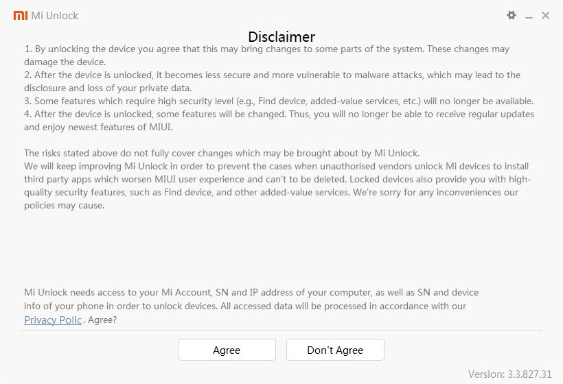

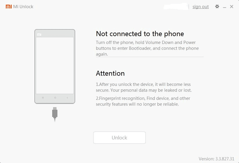

Sollte man das Gerät entsperren, sagt die MI-App, dass der Fingerabdrucksensor und
die Möglichkeit das Gerät zu orten nicht mehr funktionieren sollen.
Das fände ich schon eher kontraproduktiv.
Hat einer da schon Erfahrungen gesammelt?
Das Entsperren muss bei Xiaomi beantragt werden. Die Wartezeit beträgt dann 15 Tage.
Wahrscheinlich um Modifizierungen an Importgeräten zu vermeiden.
Daher sollte hier wohl noch niemand testen können.
Evtl. gibt es auf XDA schon Feedback.
Könnte sofort entsperren. Ohne wartezeit. Ging bisher bei allen xiaomis so. Weil mein account schon ziemlich Alt ist.
Reaktionen: AcmE85
@stefan191 Na dann los :) (werde dann wohl den Account meiner Freundin dafür testen)
Zum MiMix2 habe ich das hier gefunden:
Fingerprint unlock after unlock bootloader
Demnach kam da die selbe Meldung, jedoch funktionierte nach dem Entsperren weiterhin alles.
edit: genauer steht da wohl "fingerprint recognition will no longer be reliable"
Damit ist eher gemeint dass die Sicherheit wohl darunter leidet, nicht aber die Funktion an sich.

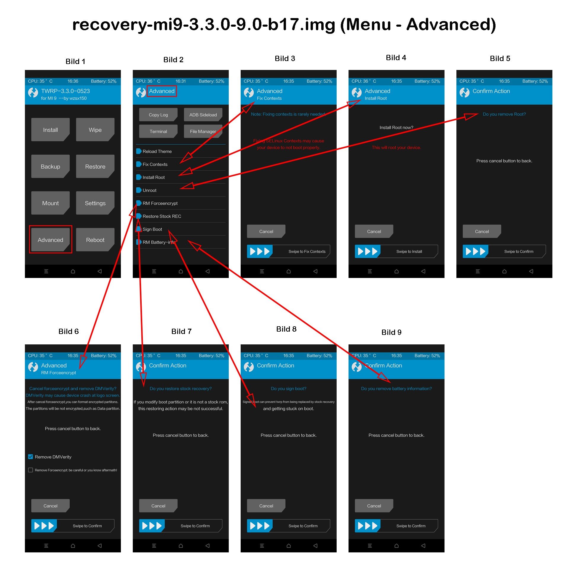

Da ich kein Englisch kann, habe ich noch eine Frage an die Experten die Englisch können.
Im TWRP-Recovery unter Advanced gibt es ja einige Einstellungen, muss man da noch was auswählen bzw. einstellen.
Im Anhang habe ich das mal aufgelistet.
