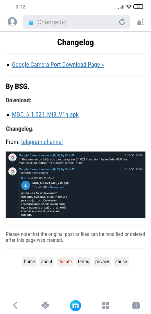

@MILumpi probier diese mal und stell mal in der Einstellungen BSG MOD settings > FIX > Buffer Fix auf ON ... vielleicht klappt es da ja auch mit der stable
[doublepost=1545293468,1545292474][/doublepost]habe gerade gelesen, dass die V2 wohl einen Fehler hat ... konnte aber bei mir bisher noch keinen feststellen
für die welche die Stable haben, sollten aber vielleicht erstmal die https://f.celsoazevedo.com/file/gcamera/MGC_6.1.021_MI8_V1h.apk probieren, ob der Buffer Fix wirklich hilft
[doublepost=1545293644][/doublepost]Changelog für die V1h

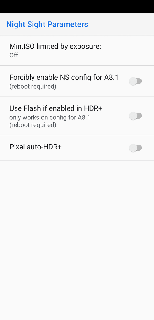

Keine Ahnung warum bei euch der Nachtmodus nicht funktioniert..aber ihr dürft nicht Forcibly enable NS config for A8.1 aktivieren.
@IceKillFX57 welche version hast du auf dem Phone?
Hier wäre diese Einstellung
hab gefunden, ist auf aus bei mir
