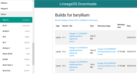

ich gehe mal davon aus, dass das kein April-Scherz ist ... ab heute steht LOS Version 17.1 zu Download bereits (LineageOS Downloads).
NACHTRAG:
Anscheinend läuft aber derzeit noch nicht alles rund:
Bearbeitet von: Scodera - Grund: Bild verkleinert! Gruß Scodera
Reaktionen: chgiceman und Denowa
Bin mir nicht sicher ob das nicht wirklich ein 1te April Scherz ist.
Ich auch nicht ... allerdings sind die Download-Link hier nun aktualisiert worden.

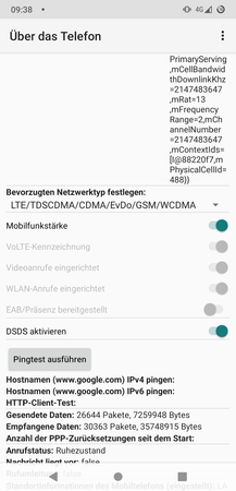

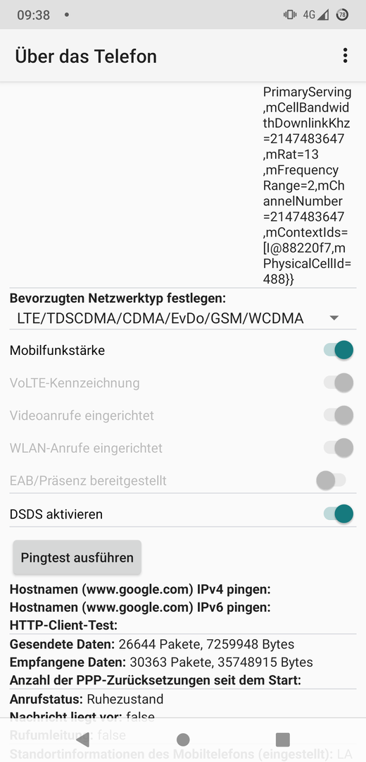

Sicher das VoLTE bzw. VoWiFi läuft? Bei mir zeigt er folgendes an.
Wenn ich es richtig gelesen habe, muss man vorher MIUI 11 mit Andorid 10 installieren, und dann LOS17.1 das man VoLTE/VoWiFi nutzen kann.
