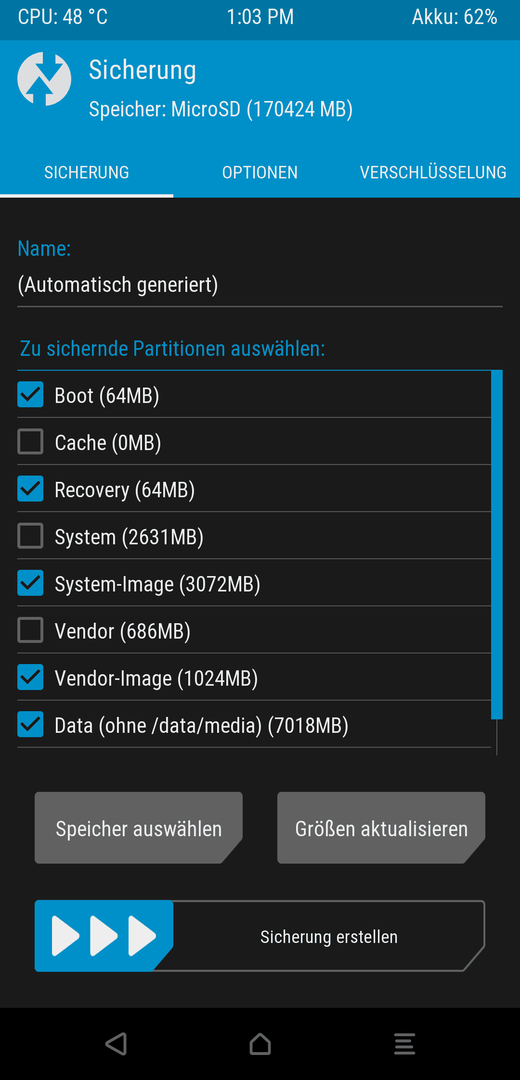

Frage: Welche Partitionen benötigt man eigentlich für ein Restore.
Ich habe mal ein Screenshot, so wie ich das gemacht habe angehängt.
Ob das so richtig ist, weiß ich nicht, bis heute brauchte ich zum Glück noch kein Restore.
Soviel ich weiß reichen Boot, System und Data aus. Das Recovery brauchst Du nur zu sichern, wenn Du das vorhandene unbedingt erhalten möchtest, aber normalerweise wird das nicht überschrieben (es sei denn Du wechselst zwischen Stock und Custom hin und her). Gleiches gilt auch für FoVendor. ;)-old

@MarkusK,
Danke für die Info, bei System gibt es ja zwei, welche davon, oder alle beide!
Soviel ich weiß(!) reicht es aus, die System-Partition zu sichern, nicht die System-Image und vor allem nicht beide. Allerdings kämpfe ich genauso wie Du damit, dass TWRP bei nur gelegentlich ein funktionierendes Nandroid-Backup erstellt. Zuverlässig sind die Backups auf jeden Fall nicht und ich sichere die Daten lieber mit TB (aber das schrieb ich ja schon in #28).

System sichert Datei für Datei in /System, System_img erstellt ein Image der System-Partition. Beide machen also das Gleiche, nur auf anderen Wegen.
System_img ist größer als System.
Reaktionen: AlicaFabienne, ger_kar und MarkusK

Also wenn ihr funktionierende Backups wollt, sichert System image und vendor image. Mache das schon ne Weile bei dem Poco so.
Diese Backups funktionieren 100% nach dem restore
