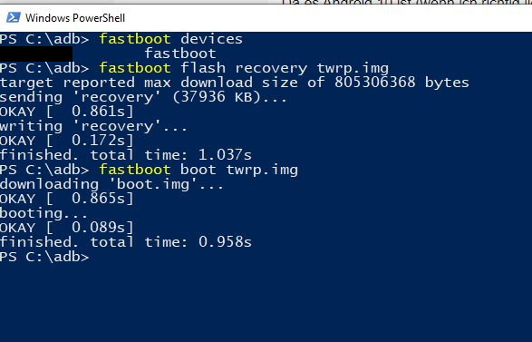

Dankeschön für die Mühe :), leider hats immer noch nicht funktioniert. Das Gleiche problem wie beim letzten mal ich bekam nur ein schwarzes Bild und nach einen Neustart hat es ganz normal ins Android gebootet.
Und ja genau ich hab Android 10
@eilatan Hätte ich mal vorher den Thread gelesen... Dort wird auch von demselben Fehler berichtet und niemand kennt eine Lösung.
Ich finde da auch keine Alternative für dich.
Letzte Möglichkeit: Die offizielle Lineage Recovery für dein Gerät. Bietet dieselben Funktionen wie TWRP. Installation ist ja bekannt. :)
Wenn das auch nicht klappt, muss ich leider aufgeben.

Ok es hat geklappt :D aber wenn ich das lineage wieder aufrufen will ist es weg ich komme nur wieder ins mi-recovery (power taste + Lautstärke nach oben) Menü rein. Wie gehe ich jetzt weiter vor? Und als nächsten schritt will ich ja jetzt Magisk drauf installieren weil mein eigentliches ziel ist es ja mein Handy endlich gerootet zu bekommen.

Also, TWRP muss ein Script auf /system überschreiben, um nicht wieder durch Stock ersetzt zu werden. Das ist Standard und wird immer so gemacht.
Allerdings nutzt dein Gerät dm-verity. Bedeutet, dein Gerät verifiziert die Partition /system anhand einer Prüfsumme (Hash). Ändert sich nur ein Byte, stimmt der Hash nicht mehr. Die Ändeeung wird dann vom System eigenhändig korrigiert, um den richtigen Hash zu erhalten. Somit wird das von TWRP überschriebene Script wiederhergestellt und die Stock Recovery ersetzt wieder TWRP.
Du musst TWRP starten und Magisk installieren. Bei der Installation wird dm-verity von Magisk deaktiviert und TWRP bleibt drauf.
Also nicht TWRP, sondern die Lineage Recovery. Aber das ist dasselbe.
