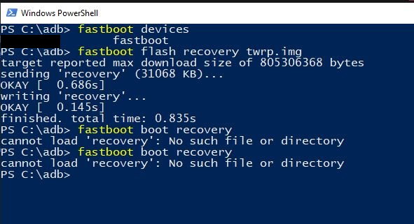

So habe heute versucht das TWRP zu Installieren dann kam aber das..... hat einer eine idee was ich da evtl. falsch gemacht habe?

@eilatan Versuch es doch mal mit
Code:
fastboot boot twrp.img
Der Befehl "fastboot boot ..." erwartet ein Image, von dem aus gebootet werden kann. Du versuchst stattdessen die Partition "recovery" zu nutzen.

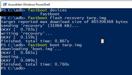

habs gerade probiert hat auch nicht funkioniert leider. Der Bildschirm blieb nach dem Befehl schwarz hat aber sofort nachdem ich den An/Aus schalter gedrückt gehalten habe ganz normal ins Android gebootet.

@eilatan Dann boote doch per Tastenkombo in die Recovery. TWRP muss ja nicht zwangsläufig über diesen Befehl gestartet werden.
Wenn das auch nicht funktioniert, hast du evtl. das falsche Image.
das war das erste was ich gemacht habe. Die Power Taste + Lautstärke nach oben da komme ich nur ins mi-recovery. Ja Vielleicht liegt das an der Image. Laut Google kann es auch daran liegen das ich USB 3.0 verwende.
Auch in der Offiziellen TWRP Seite steht das es Probleme geben kann wenn man USB 3.0 Verwendet das mag das Pocophon wohl nicht so gerne. Gut dann werde ich mich morgen mal nach einem USB Hub 2.0 ausschau halten. Ich hab echt nicht gedacht das ich sowas nochmal brauchen werde.
Eigentlich sollte das kein Problem darstellen. TWRP Image flashen und danach direkt ohne Umwege ins Recovery booten. Sonst wird es wieder überschrieben.

@eilatan Du hast das Image ja erfolgreich geflasht, also daran kann es nicht liegen. Probleme macht USB 3.0 nur dahingehend, dass keine Verbindung zwischen Handy (Fastboot) und PC zustande kommt.

@eilatan Daher der Befehl "fastboot boot recovery". In den Comments scheint es auch keinen zu interessieren, dass es diesen Befehl gar nicht gibt. 😂 Wie kann man auch einer Anleitung folgen, die auf windowsarea.de gepostet wurde...? Nur Spaß!! ;-)
Versuch eine andere Version oder schau mal bei XDA, ob es dort Alternativen gibt. Der Befehl
Code:
fastboot boot <Dateiname twrp.img>
muss funktionieren.
