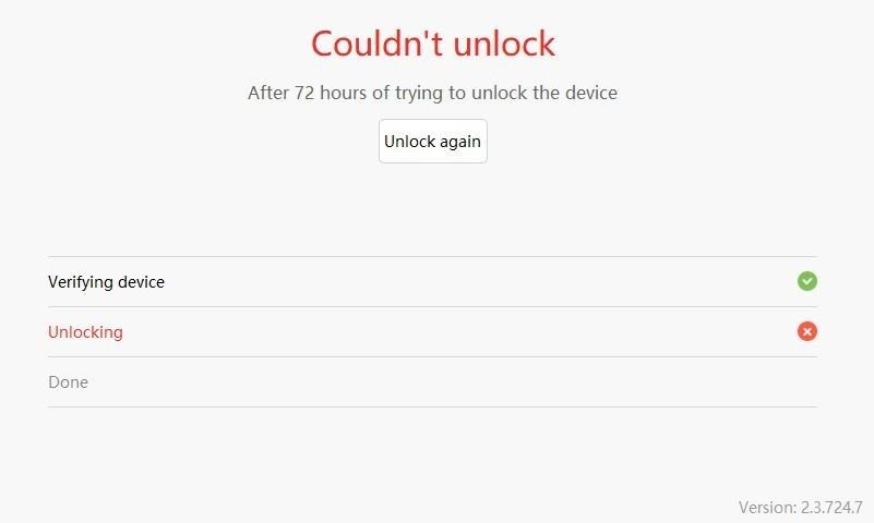

ich habe die Bestätigung schon nach wenigen Minuten gehabt, allerdings meldet das Unlock tool dann das...hatte das auch wer und warum muss ich trotz Bestätigung warten, wenn ja? oO
Seit neustem musst dein Telefon mindestens 72 h mit deinem Account verbunden sein, ehe du unlocken kannst.
Reaktionen: Saintscar
