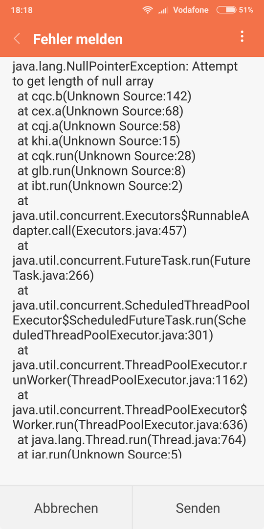

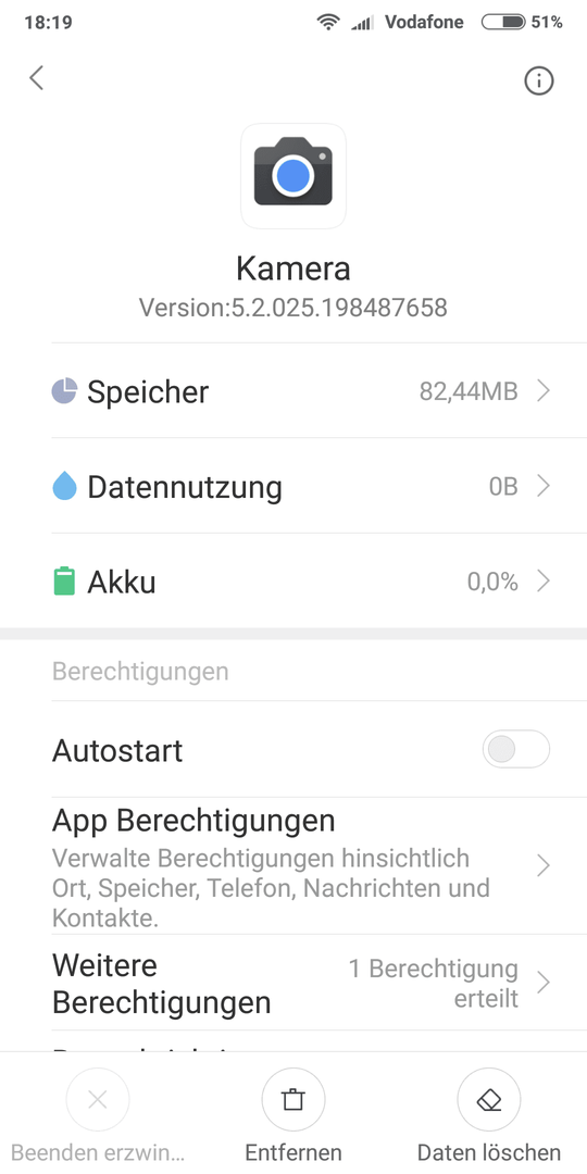

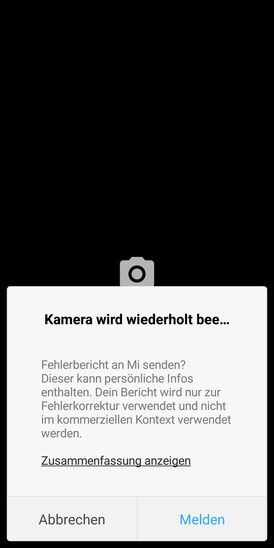

Schließt sich leider mit einer Fehlermeldung...
Ja hier auch ...

Wahrscheinlich müsst Ihr
Camera2Api & EIS aktivieren,
bin mir aber bezüglich der non root Variante nicht sicher ob es hilft.
Schaden richtet es aber auch nicht an:D
Sollte eigentlich nicht passieren.....
Passiert es direkt nach dem Start,
dann bitte mal App, Daten löschen, Gerät Neustart.
Einen anderen Gcam mod verwenden,
siehe #6, immer die jeweilig neueste.
Einer läuft garantiert es lohnt sich!
