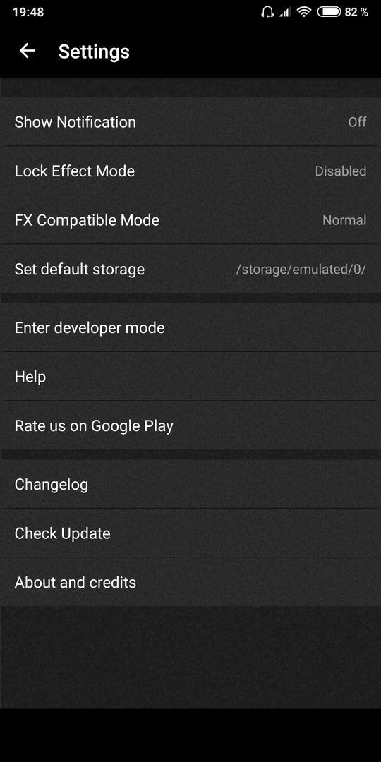

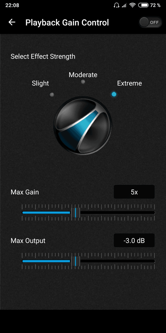

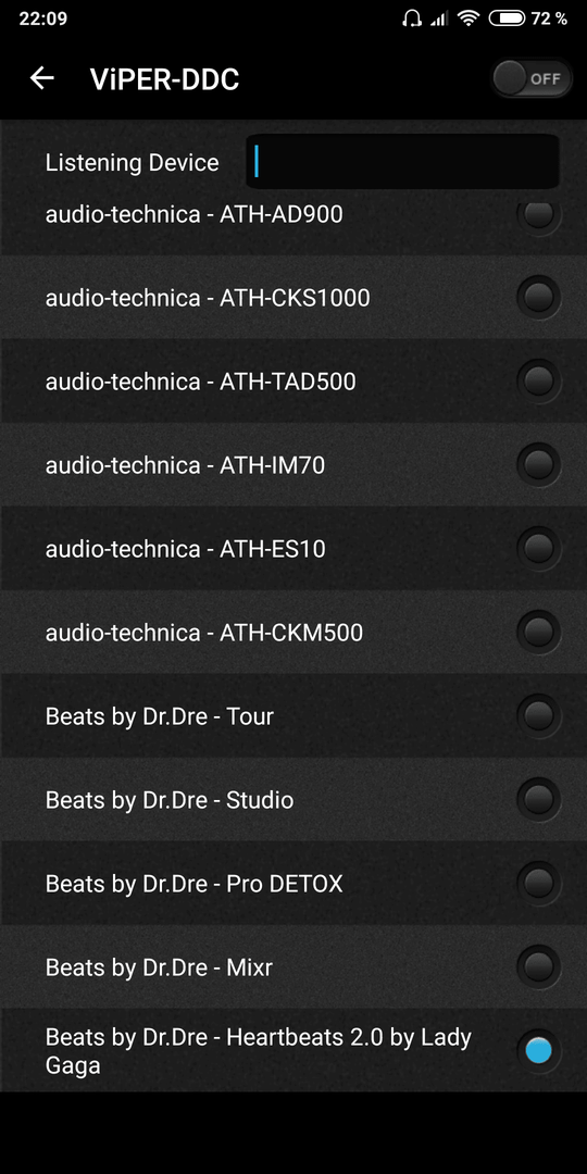

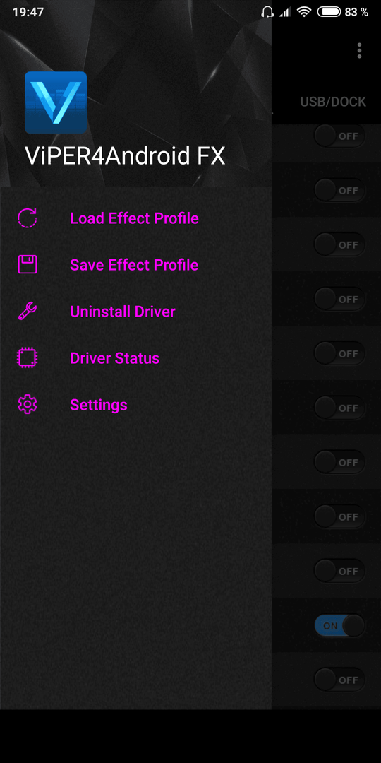

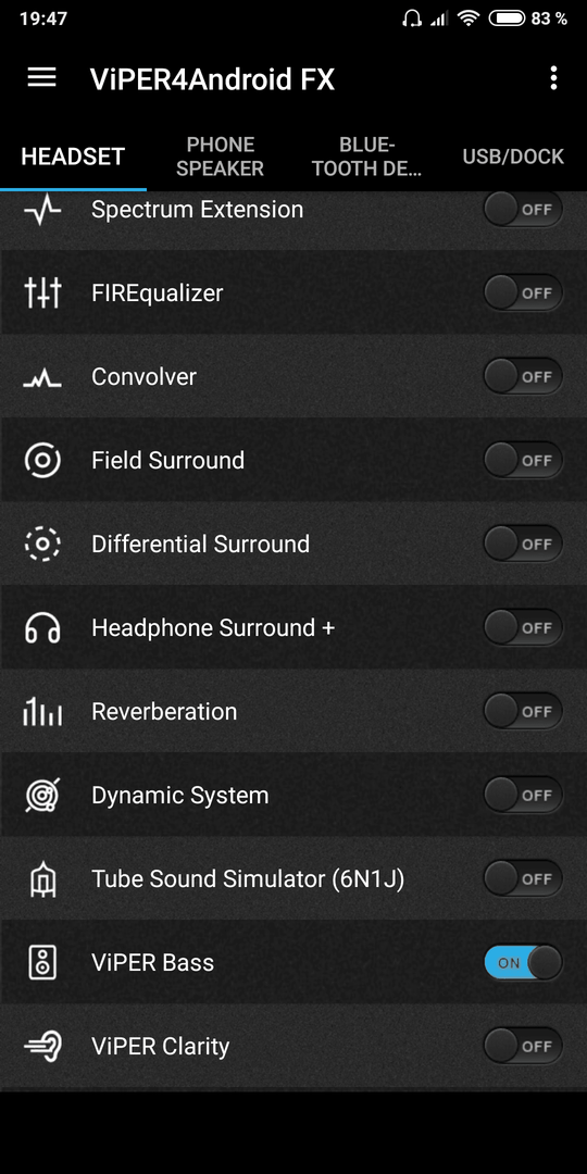

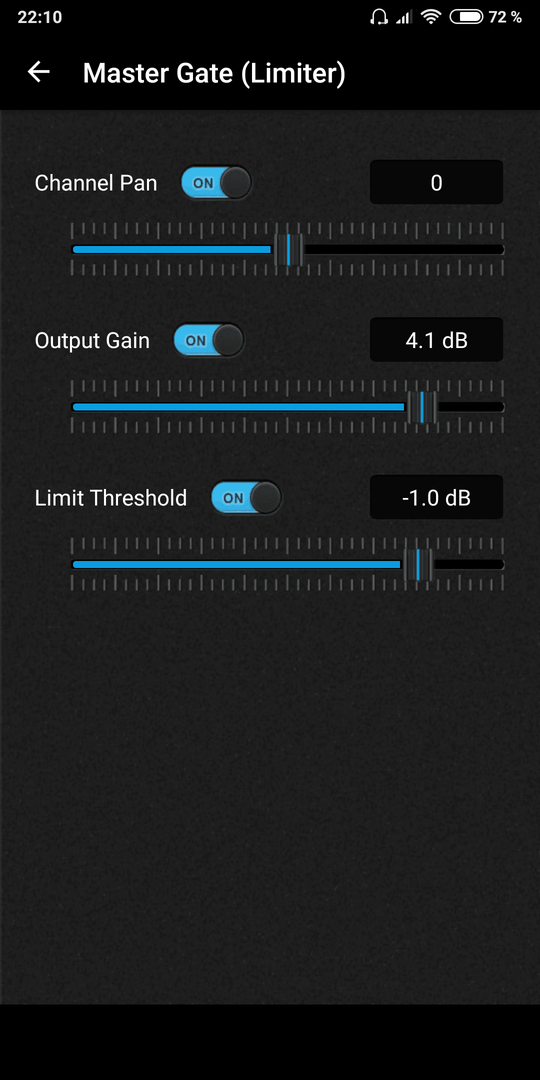

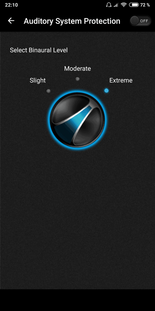

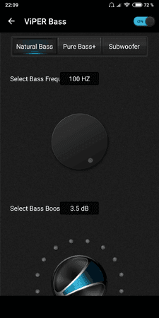

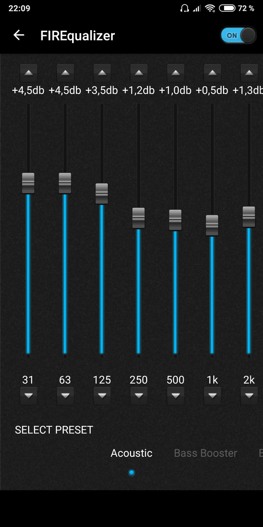

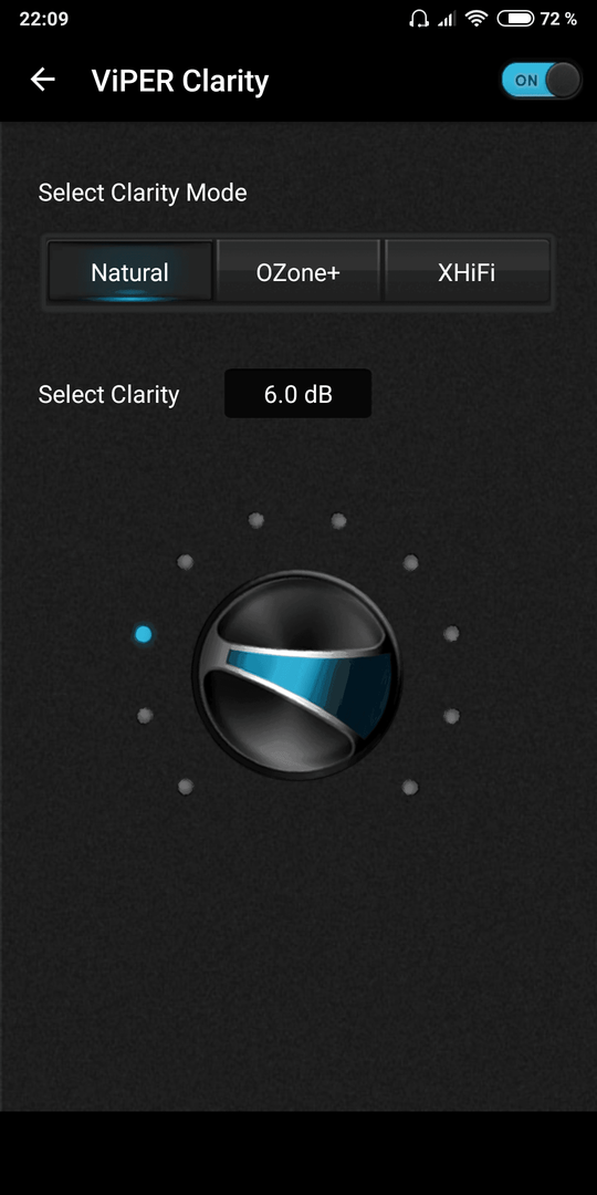

Aber egal, für alle die sich nicht scheuen das letzte aus dem RN5 herauszuholen, ein "paar" Einstellungen vorausgesetzt...
möchte ich noch Viper4Android FX ins Spiel bringen.
Angehängtes Modul flashen. ( Magisk empfohlen )
Optional Soundmodell,
BBE_2.zip entpacken und in den Viper4Android FX / Kernel Ordner kopieren.
Evtl. vorhandene Sound Mods, Apps deinstallieren, deaktivieren.
Modul:
v4afx_v1.7.3.zip - Shared with pCloud
BBE_2.zip:
BBE_2.zip - Shared with pCloud
Dank an ViPER520 und viele andere...
About Us | ViPER's Audio

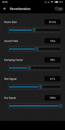

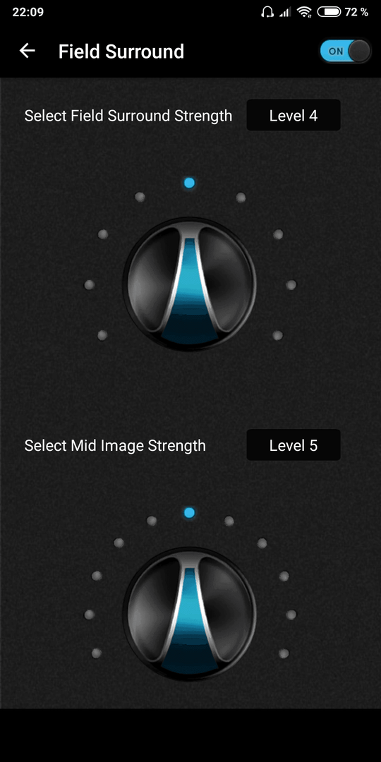

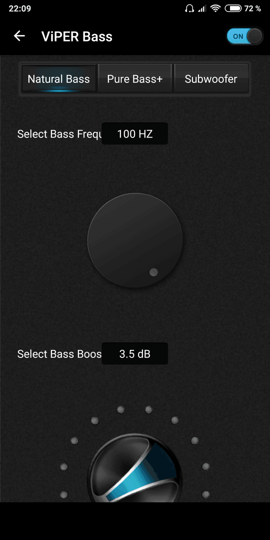

evtl. stellt ihr anschließend eure Settings zur Verfügung.

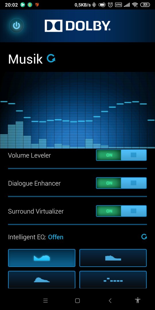

Habe kürzlich Viper4Android + Dolby Digital Plus nach dieser Anleitung von XDA installiert: Dolby DIGITAL PLUS + VIPER4 WORKING ON MIUI PIE ROM
Hat einwandfrei funktioniert und bringt tatsächlich ne' Menge "richtig guten Sound" 😉, getestet mit meinem BT-Kopfhörer...

... hast schon Recht: V4A ist schon richtig klasse! Aber eins versichere ich Dir: Wenn man dann noch Dolby dazuschaltet, wird der Sound über das ganze Spektrum hinweg noch einmal dynamischer und klarer... Kaum zu glauben, aber so ist aus meinem BT-Kopfhörer der Einstiegsklasse mindestens 'ne obere Mittelklasse geworden...🙂
Lernt man seine Musik noch einmal ganz neu kennen...😉

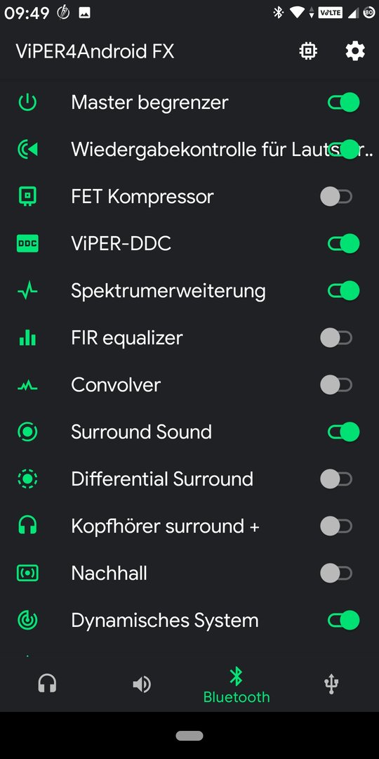

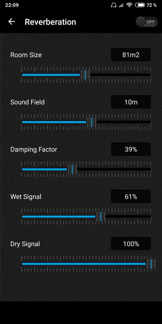

Hab mal ein bisschen durchprobiert, damit es sich ein bisschen nach was anhört (JBL GO 2).

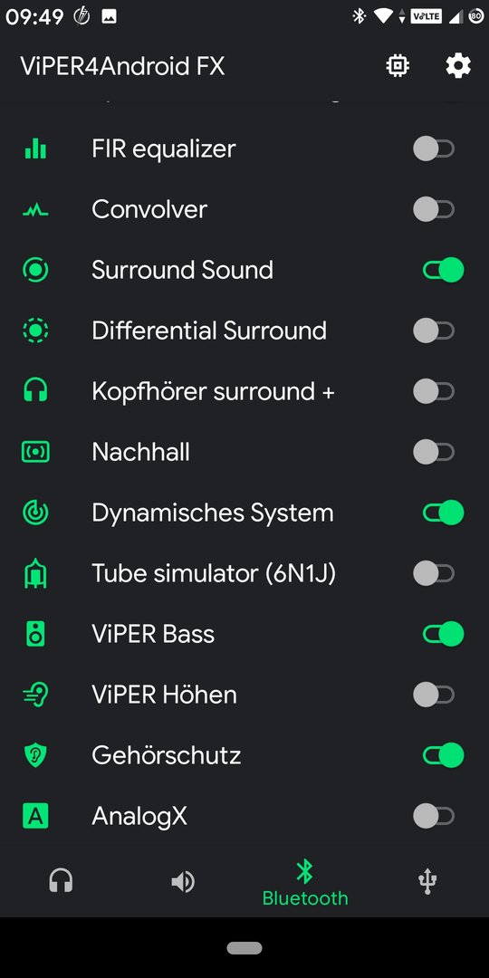

Vielleicht postet der ein oder andere ja auch noch seine Einstellungen.
Da ist bestimmt noch Luft nach oben 🙃

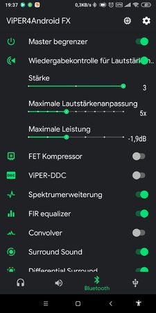

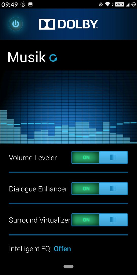

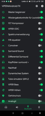

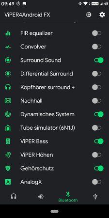

@l3art

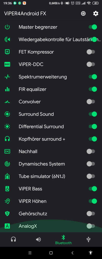

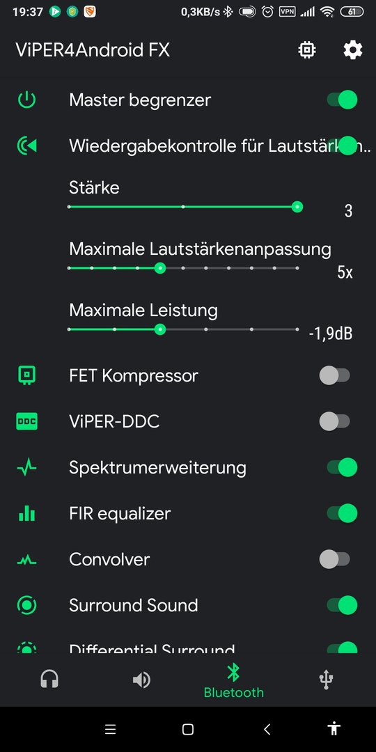

...gute Idee, V4A hab' ich so eingestellt:
...und die Lautstärke z. Bsp. ein bisschen hochgeregelt...😜
...und dann mal Dolby ein- und ausschalten... Da kommt "einiges mehr" mit Dolby, oder nicht...😉
Kopfhörer Ausdom AH3
Reaktionen: misterx31
