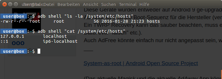

Überprüfung der hosts-Datei (unter Android, also ins System gestartet) ohne gerootet zu sein:
  • Funktionierendes ADB/Fastboot-Paket ist installiert
  • Android-/USB-Debugging ist in den Entwickleroptionen aktiviert
  • Dateiübertragung via MTP ist aktiviert (USB)
  • Phone und Rechner via USB verbinden
  • Terminal (Eingabeaufforderung) am Rechner öffnen
  • Eingabe:
    Code:
    adb shell "ls -la /system/etc/hosts"
    adb shell "cat /system/etc/hosts"
    (Es sollten dann tausende von Zeilen mit Hosts ausgegeben werden; wenn nicht, dann ist die Standard-hosts-Datei aktiv.)
