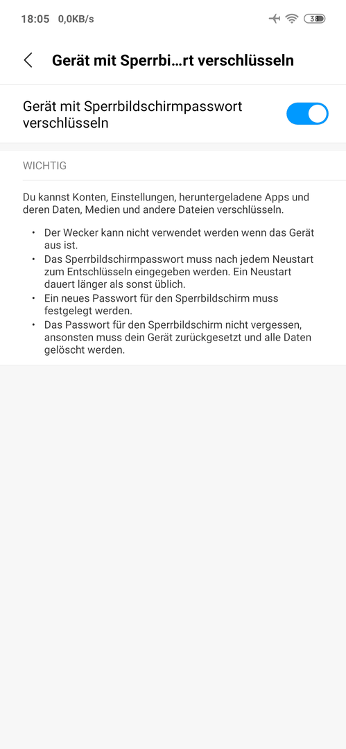

Die Lösung
Um zu vermeiden, dass jeder an die Daten eines Phones trotz Bildschirmsperre heran kommt, dessen Bootloader entsperrt ist, muss man folgende Schritte durchführen:
Einstellungen > Erweiterte Einstellungen > Sicherheit > Verschlüsselung & Anmeldedaten > Gerät mit Sperrbildschirmpasswort verschlüsseln
Dann den Hinweisen folgen.

Wenn man das Phone auf diese Weise abgesichert hat, kommt es zu einem neuen Problem.
Startet man in das TWRP Recovery, konnte dieses vorher die data-Partition automatisch entschlüsseln (mit dem Default-Passwort).
Dann konnte man z. B. direkt ein Backup machen oder einen Mod/Tweak installieren, der auch auf der data-Partition etwas ändert.
(Oder als Dieb, Daten stehlen und Identitätsdiebstahl begehen, im Internet auf Rechnung mit der Kredit-Karte des Phone-Besitzers einkaufen, Leute im Namen des Phone-Besitzers beleidigen etc.)
Jetzt geht das erst, nachdem man das Token der Bildschirmsperre eingibt (Token = Muster|PIN|Passwort; Fingerprint funktioniert im TWRP Recovery nicht).
Unter Android 9 Pie/MIUI v10 existiert jetzt ein Fehler: Hat man eine PIN/ein Passwort verwendet, dann wird ein Muster abgefragt und umgekehrt.
Damit lässt sich die data-Partition im gestarteten TWRP Recovery nicht mehr entschlüsseln.

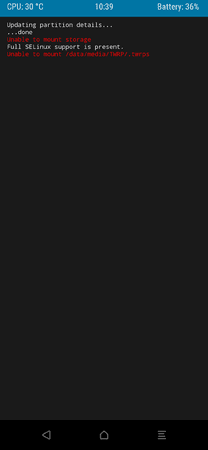

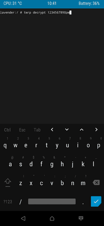

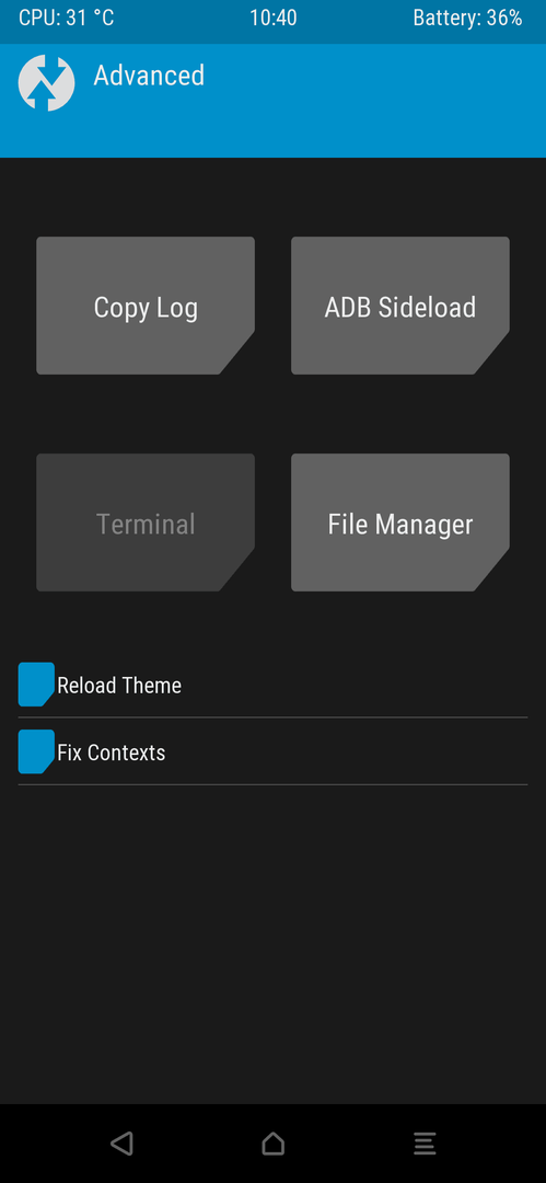

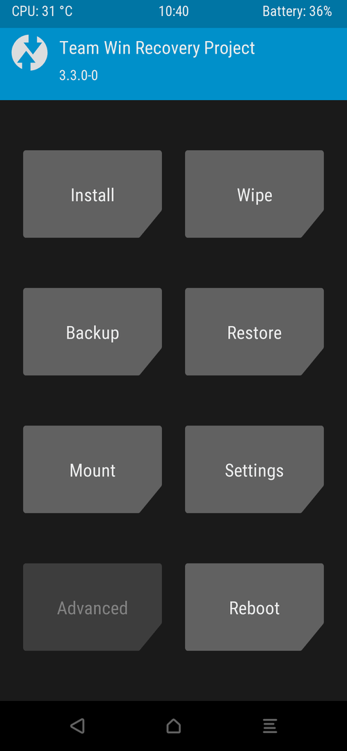

Lösung (bei Verwendung von PIN oder Passwort)
TWRP > Token wird abgefragt
TWRP > Cancel
TWRP > Advanced > Terminal
Eingabe:
Code:
twrp decrypt <HIER_PIN_ODER_PASSWORT_DER_BILDSCHIRMSPERRE_HINSCHREIBEN>
(Mit Eingabe-/Enter-Key bestätigen. - Das Phone wird entschlüsselt ...)
TWRP > Home-Symbol unten am Bildschirm antippen (Zurück in das TWRP-Hauptmenü)
Erst jetzt ist die data-Partition entschlüsselt und man kommt an die Daten heran.

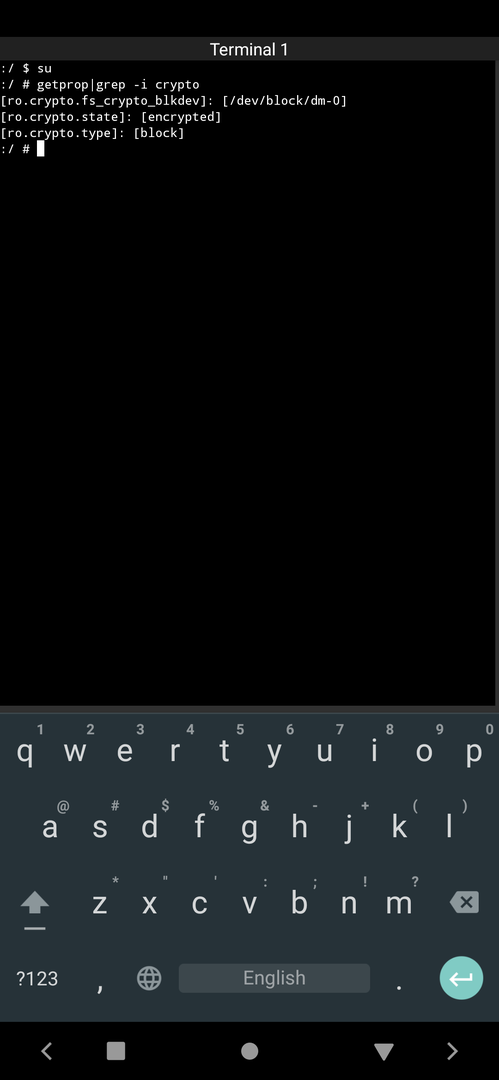

Original Android Dokumentation dazu, Google schreibt den Code dafür, Device-Hersteller nutzen diesen i. d. R.:
Hartcodiertes Default Password im aktuellen Source Code (AOSP von Google):
(Es ist nur dann bedenklich, wenn man den Bootloader entsperrt und das Device nicht entsprechend sichert und/oder erst gar keine Verschlüsselung/Display-Sperre einrichtet. Gegen unintelligentes Verhalten kann Google oder ein Hersteller auch nichts machen ... Das sind u. a. Leute, die auch ein Format Data machen und DM-verity bzw. Forced Encryption ausschalten, ohne zu wissen, warum und was die Konsequenzen sind ...)
Bei mir war es nun schon zweimal der Fall, dass nach dem Neustart keine Verschlüsselung mehr aktiv war. Ich musste zwar das Passwort für die Bildschirmsperre eingeben, aber erst nach der PIN und nachdem das System bereits hochgefahren war.
Wenn ich es dann in den Einstellungen entschlüssele und wieder verschlüssele, kommt die Passwortabfrage ganz zu Beginn beim Booten.
Woher das rührt, weiß ich nicht. Scheinbar passiert das, wenn man bestimmte Apps installiert bzw. deren Rechte ändert. Das macht mir ein bisschen Sorge, ob das hier wirklich sicher ist.
