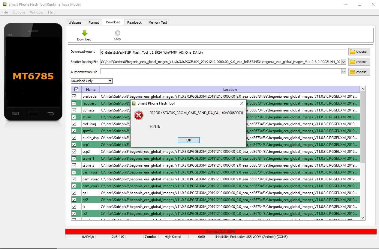

so wie im Megathread beschrieben, würde es ja ausreichen, die AntiBrick Preloader draufgespielt zu haben. Den habe ich drauf gespielt und seitdem auch nichts weiteres. Bei jedem Boot erscheint dann auch ein Text auf den Bildschirm. Nun habe ich wie beschrieben im Megathread die aktuelle Version des SmartPhone Flash Tool runtergeladen und es natürlich getestet.
Hab ich was falsch gemacht ? Ist es dringend erforderlich das Authentication File auszuwählen ?
Es hat nicht funktioniert :( Anhang sind die beiden Screenshots

Hallo, aber den habe ich doch drauf ! Warum geht es dann nicht ? :(
Hat`s was mit den Files zu tun, die ich ausgewählt habe ? Hab doch Screenshot gesendet. Bitte mal Eure Meinung
Wenn wir damit Erfahrungen hätten, könnten wir auch wohl helfen. Ich habe den Factory Preloader bisher nicht benutzt und ohne das Authenificaton File wird es wohl nicht gehen.
Also ich werde das natürlich testen und ganz selbstverständlich auch meine Erfahrungen hier weiter geben.
