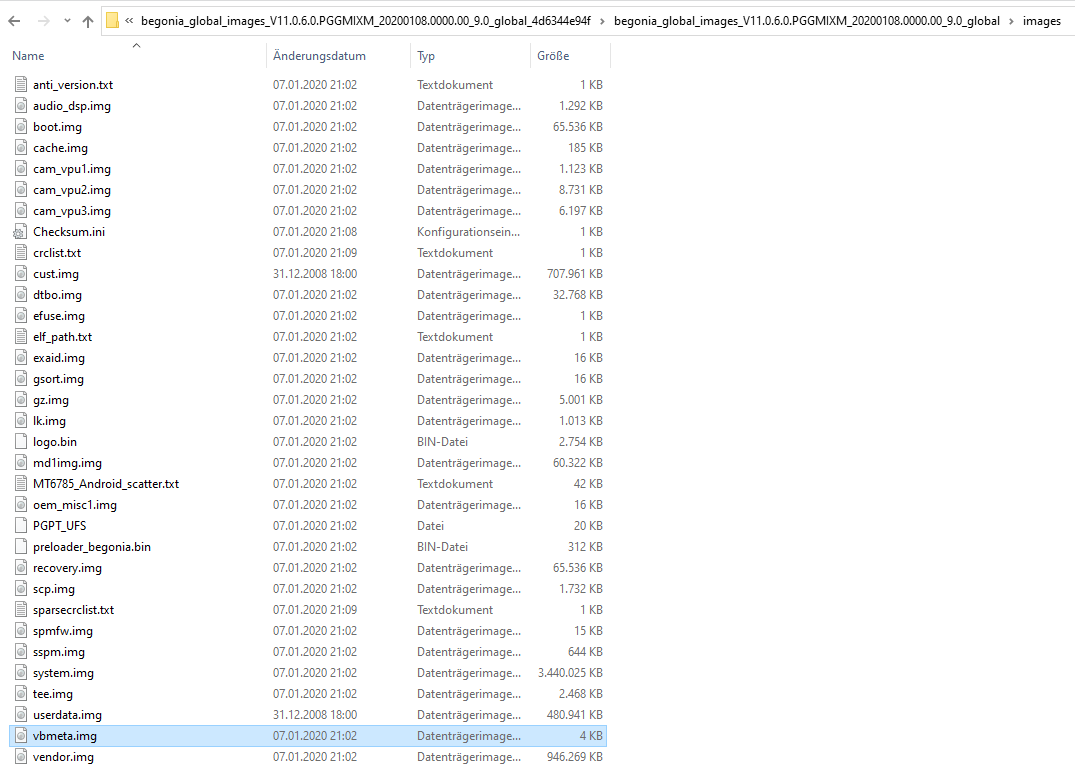

Die Fastboot ROM hast du ja schon. Die entpackst du, dort ist auch die vbmeta.img enthalten (siehe Anhang).
Da du TWRP schon drauf hast, weiß du ja anscheinend wie fastboot funktioniert.
Zur Vereinfachung packst du dir die vbmeta.img in den Ordner wo auch die fastboot.exe liegt.
Dann machste dir dort eine neue Eingabeaufforderung auf und führst den Befehl aus:
fastboot --disable-verity --disable-verification flash vbmeta vbmeta.img

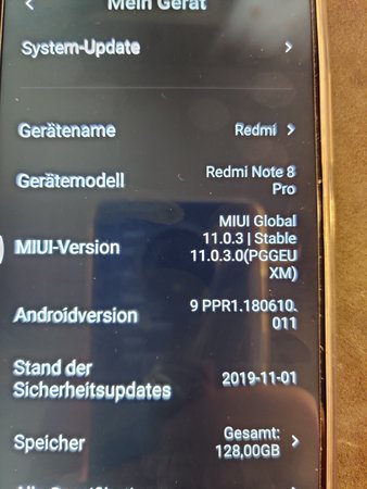

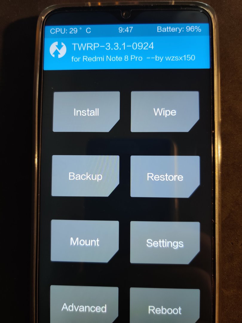

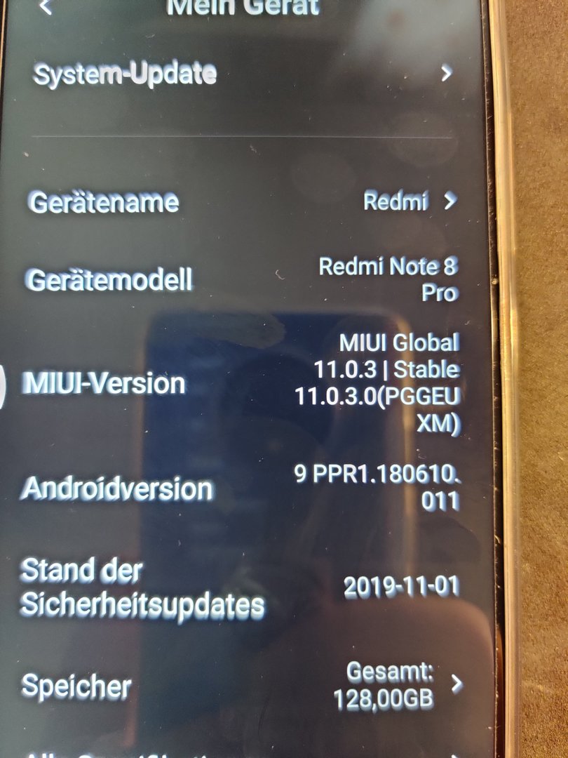

da ich ja unbedingt Rooten wollte das jetzt nochmal gemacht und zwar mit dem ifelixit FLASHER TOOLKIT .
Alles sofot prima gelaufen
