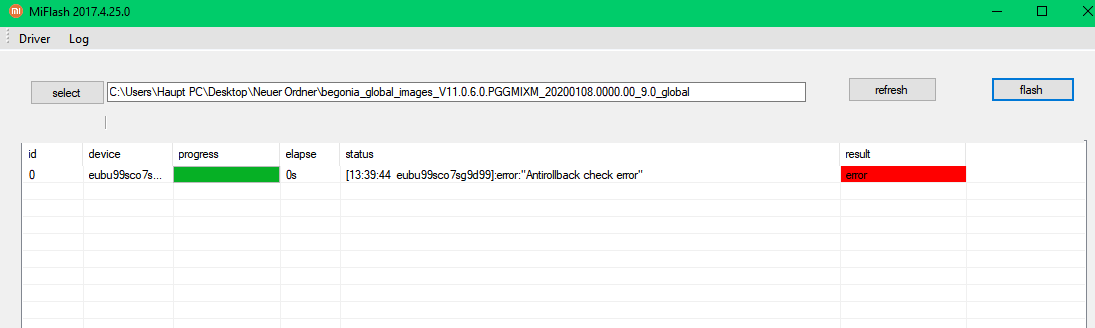

Ich habe mehrere Roms mit XiaoMiFlash versucht .Das Gerät wird angezeig aber wenn ich auf Flash drücke kommt ein roter Balken mit Error.
LG
Lege die Ordner so an, dass keine Leerzeichen im Pfad enthalten sind wie bei "Haupt PC" - damit hat das Tool Probleme.
Weiterhin musst du dann den Unterordner auswählen wo auch die flash_all.bat drin liegt.

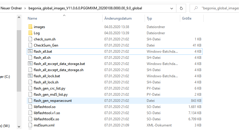

@Andy Sorry ,aber das verstehe ich nicht ganz. das Tool XiaoMiFlash liegt auf dem Desktop .
ebenso der entpackte Ordner mit der Rom miui_MI8UD_V11.0.1.0.QECCNXM_b1c2953aed_10.0
wo finde ich die
flash_all.bat ?
Ja, das ist ja eben das Problem. Erstelle z.b. einen Ordner direkt z.B. unter C:\ und entpacke darin deine ROM - dann hast du keine Leerzeichen im Pfad und das Tool meckert nicht.
Mannimb schrieb:
wo finde ich die
flash_all.bat ?

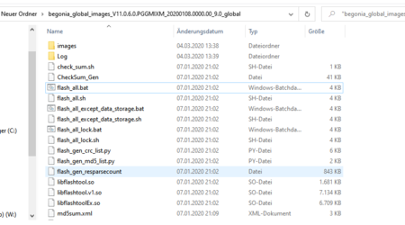

In der entpackten ROM. Es kann sein, wenn du die ROM entpackt hast, dass du in dem entpackten Ordner nochmals ein Archiv hast, das du entpacken musst, bis du mehrere Einzeldateien hast. Eine heißt auch flash_all.bat - und genau diesen Pfad wählst du dann im Tool aus - es reicht nicht, wenn du nur den Überordner auswählst.

@Andy ich hab jetzt das ganze im Ordner auf dem Desktop, aber wie mache ich das mit dem richtgen pfad ?

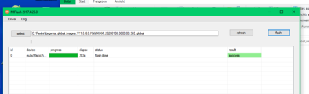

Ganz lieben Dank für die Super Hilfe Andy, Handy läuft wieder

Das mit dem Pfad war nur ein möglicher Tipp, falls das Flashtool nicht mag.
Ich würde trotzdem mal hier checken, welches Gerät du hast: Product Authentication
Weil weiter oben war im Screenshot von dir irgendwas mit Mi 8 UD ersichtlich.

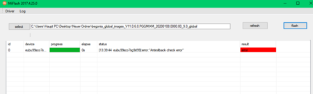

Der Fehler steht auch im Tool: "Antirollback check error" - Das Tool checkt, auf welcher Antirollback Version du momentan bist, damit man nicht versehentlich eine ältere ROM flasht und sein Gerät brickt.
Edit: Sehe, es war ja doch erfolgreich.
