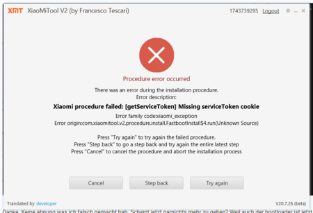

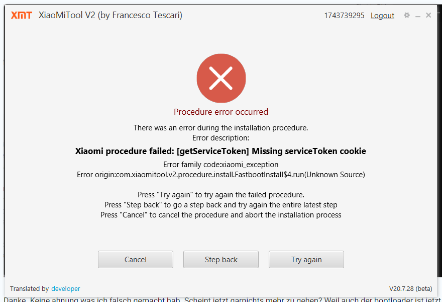

Was ist beim V2 Tool gewesen?
@das Kann den bootloader nicht mehr entsperren. Der ist wider (warum auch immer) gesperrt.

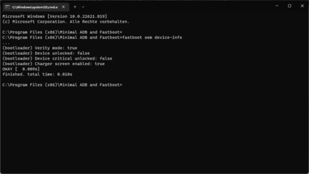

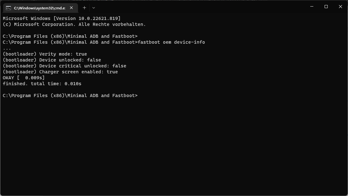

Gib im Fastboot Modus mal
fastboot oem device-info
ein

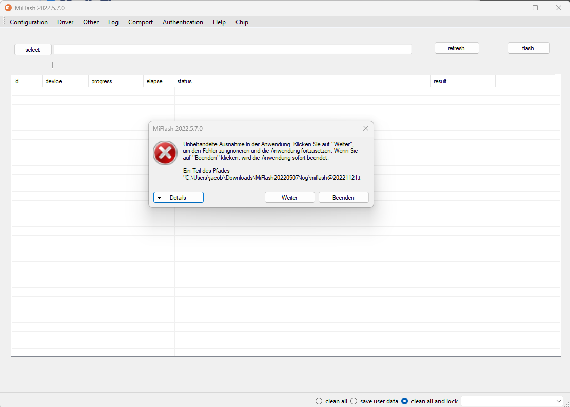

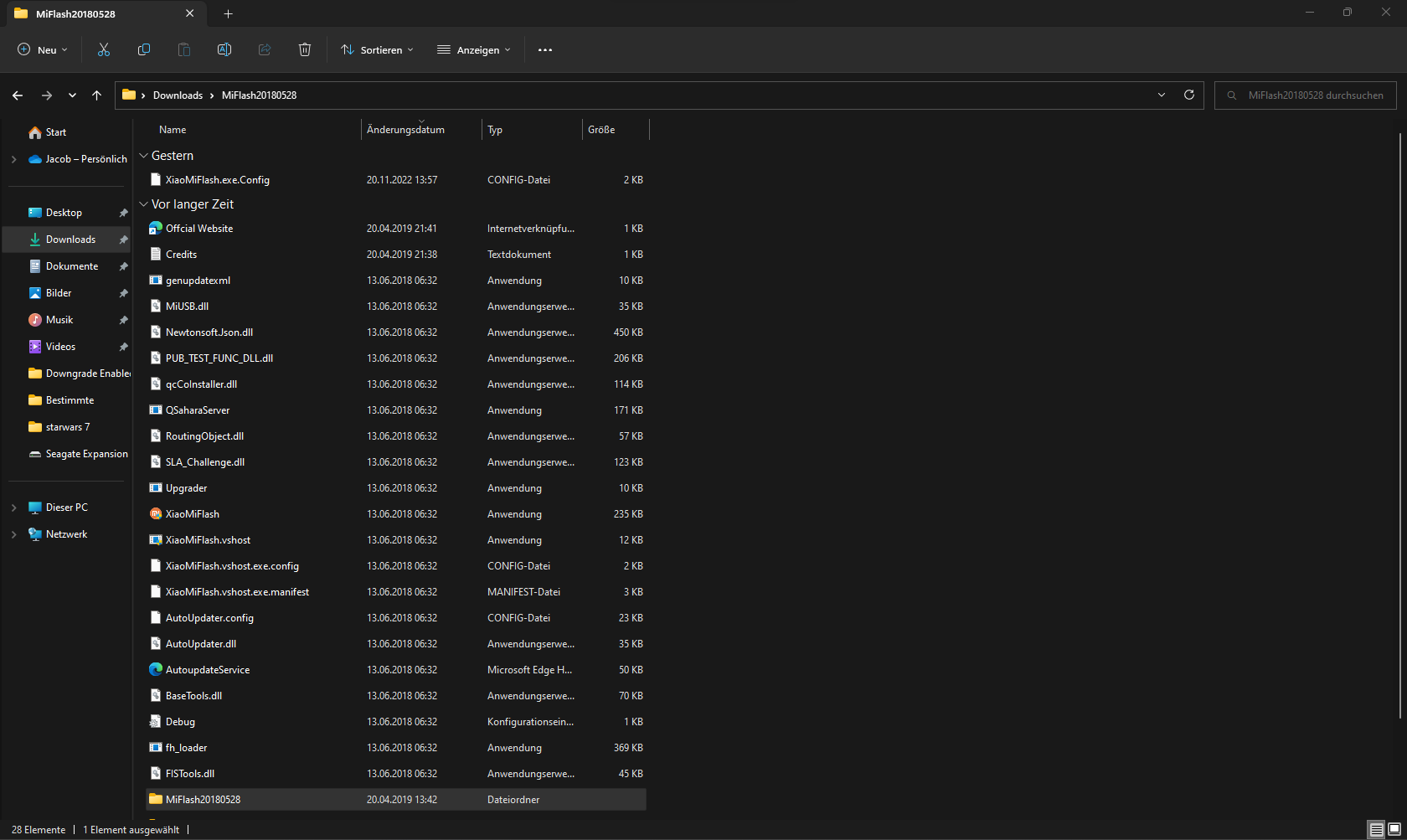

@chrs267 jetzt ja. glaub da ist die datei nicht. Warum keine ahnung. Hab es schon mehrfach neu heruntrgeladen. Direkt eintpackt
@Appl1
Mit was entpackst du?
Die Entpackt muss in den Mi Flash Ordner
@rene3006
mit winrar. was fün mi flash ordern? in der zip ist noch n ordner und den kopiere ich raus
@Appl1

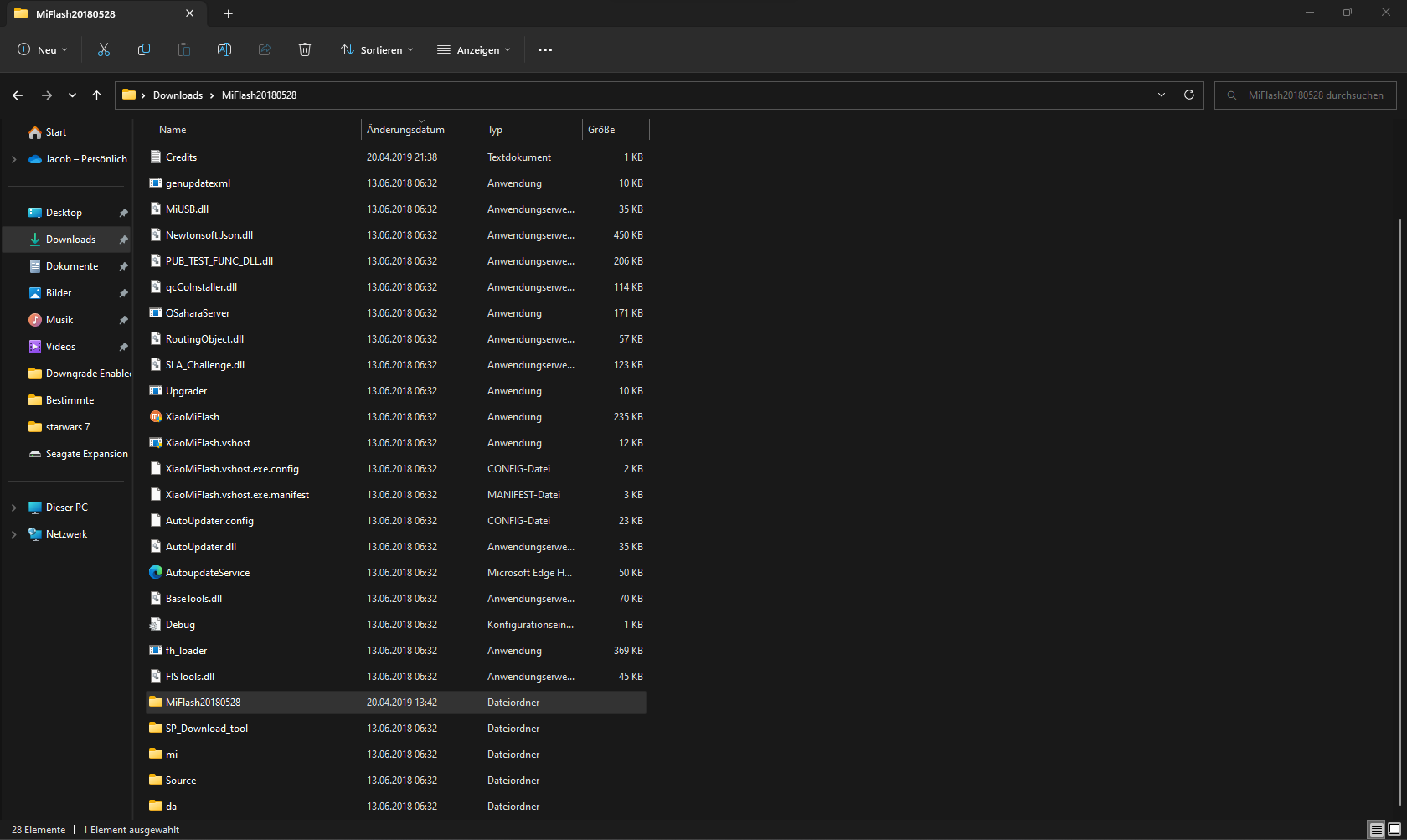

Du hast doch den MiFlash Ordner mit dem du Mi Flash startest, darin
@rene3006 ja
so sieht der ordner bei mir aus Es hat aus immer so funktioniert.

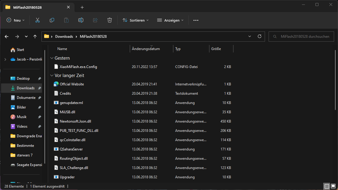

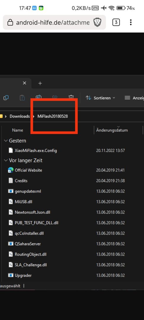

@medion1113
Danke.
Ist ne andere Seite als die ich mit Google gefunden habe
geht trotzdem nicht

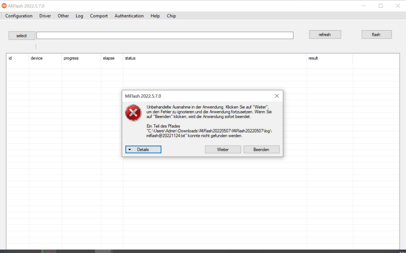

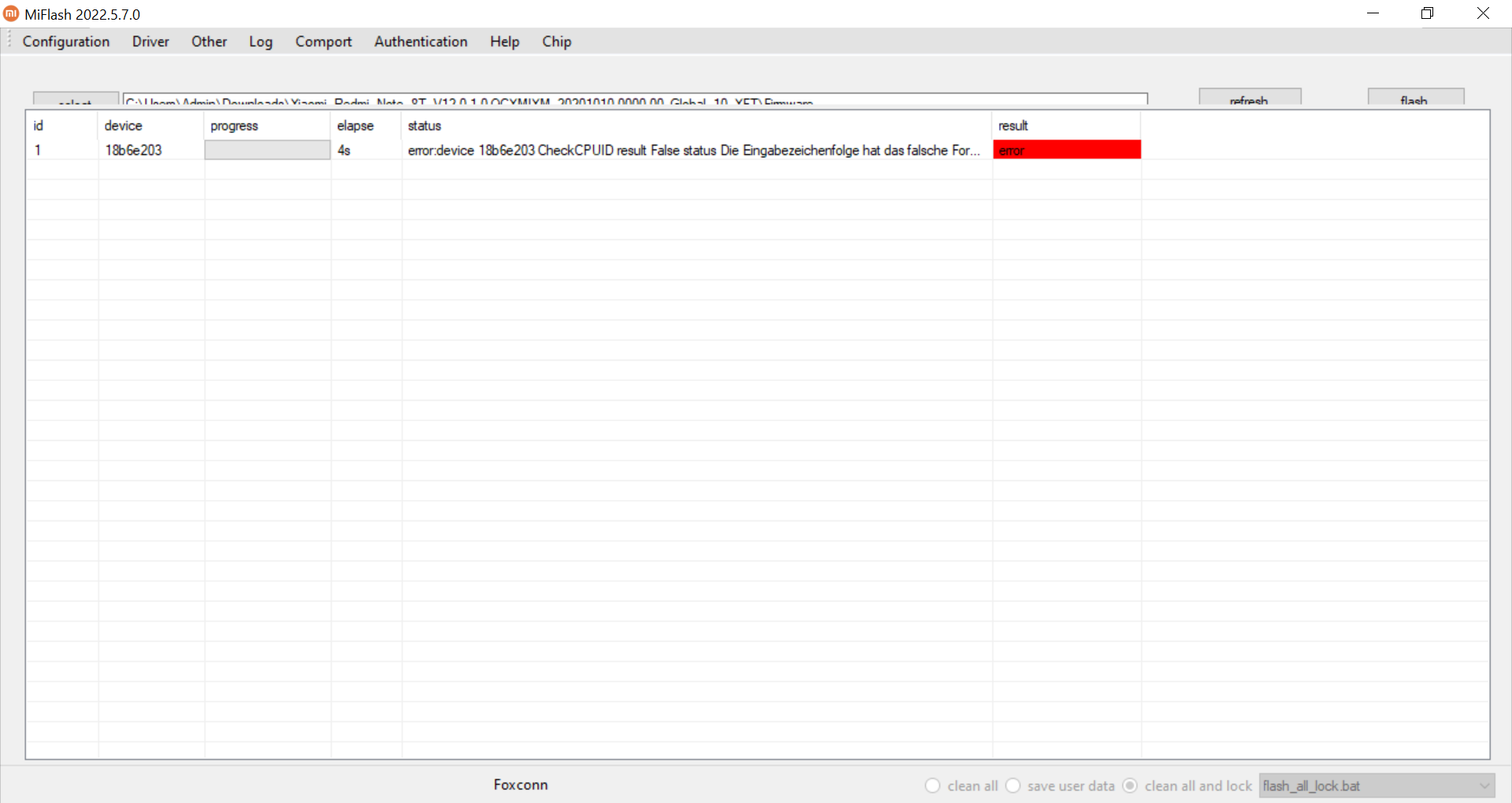

hab mi flash jetzt mal auf n Laptop mit win 10 in meiner Ausbildung heruntergeladen. Leider die gleiche Meldung. Ja es ist n admin Konto, ja ich darf es auch. Ist extra eine Laptop der für testzwecke usw. verwendet wird.
Hat jemadn eine idee.
Ich habe mi flash von der siete heruntergeladen die mir @medion1113 verlink hat. die neuste Version.
Entpakt habe ich so: rechtklicke alle extrahieren. Dann die XiaoMiFlash.exe ausgeführt.
Kann mir jemand seine funktionierene mi Flash version hochladen? Danke.

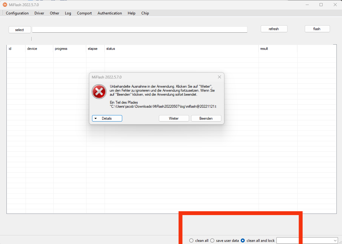

so habe glaube ich den fehler gefuden. hab den log ordner erstellet und die meldung kam nicht mehr.

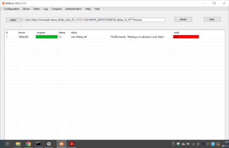

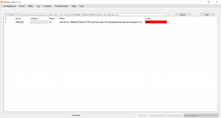

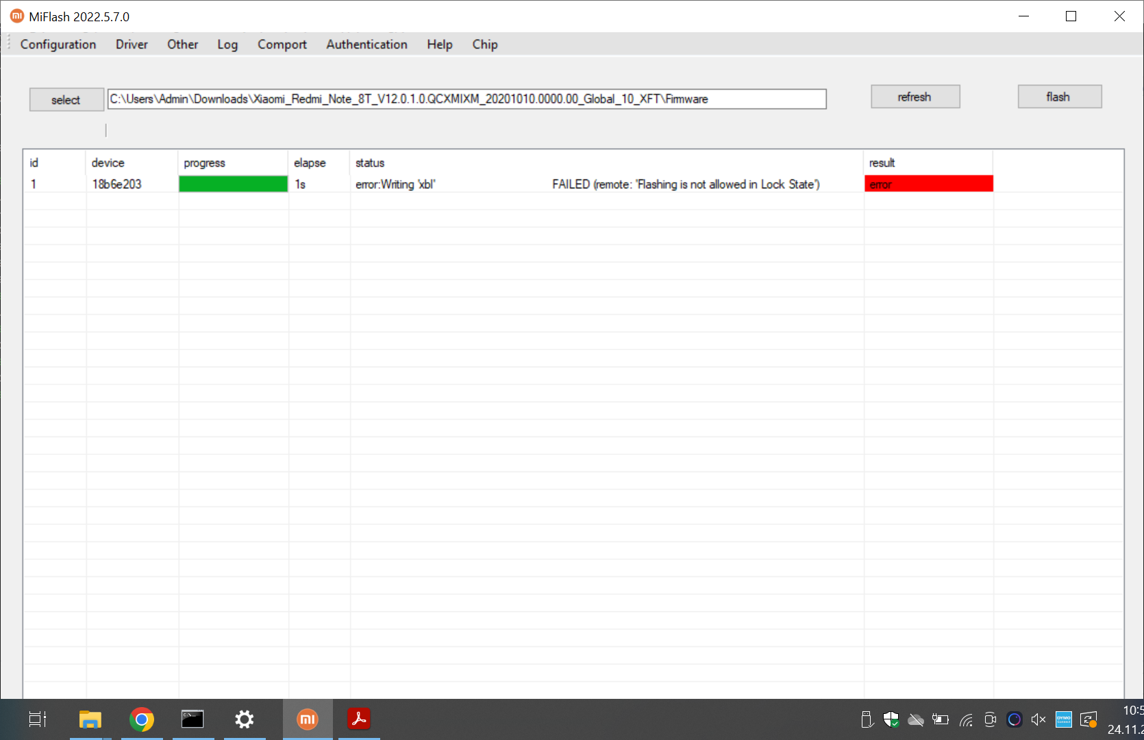

kann jetzt aber keine stock rom flashen. mit der meldung:
wie kann das sein? eine stock rom muss doch auch geflasht werden können wenn der Bootloader zu ist?
Dachte immer solange der Bootloader zu ist kann nur von Xiaomi zertifizierte Roms installiert werden. Dass müsste doch eine originale rom sein? oder?
Danke.
Nein,um mit dem Mi Flashtool eine Rom zu flashen muss der Bootloader geöffnet sein.
Deshalb gibt es auch im Mi Flashtool Rechts unten die Option den Bootloader nach dem flash wieder zu schließen.
