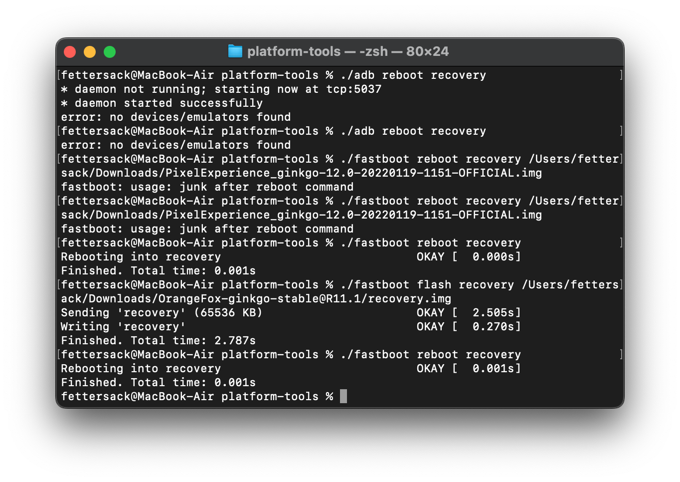

danke euch. Wollte jetzt wider n recovery drauf flashen. geht aber nicht. laut adf and fastboot ist es geflasht aber es startet keins, hat jemand eine Idee?

wollte orange fox.

Was passiert denn, wenn die Recovery eigentlich starten sollte? Startet eine andere Recovery? Geht das Handy aus? Passiert was anderes?
@chrs267 es versucht zu starten, dann startet einfaach das system

@Appl1 Schreib mal bitte, welches Build/Version genau du hast und am besten noch den Downloadlink/Thread des Forums, wo du die Recovery runtergeladen hast.
@Appl1 Du musst OF über TWRP flashen. Es gab schon immer Probleme, wenn das recovery.img alleine über Fastboot geflasht wird.
